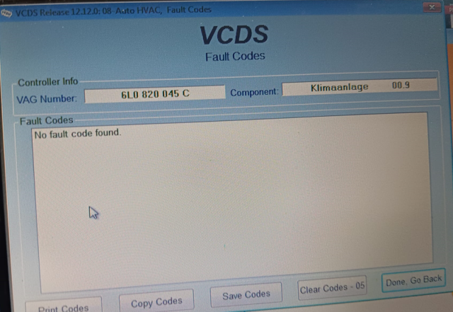

Eroare nu are !

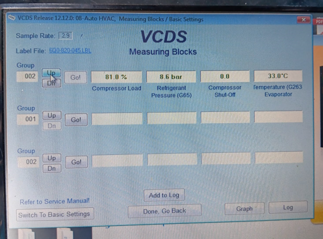

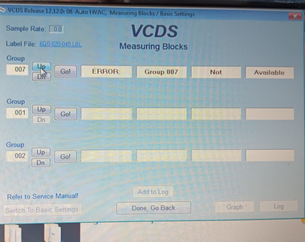

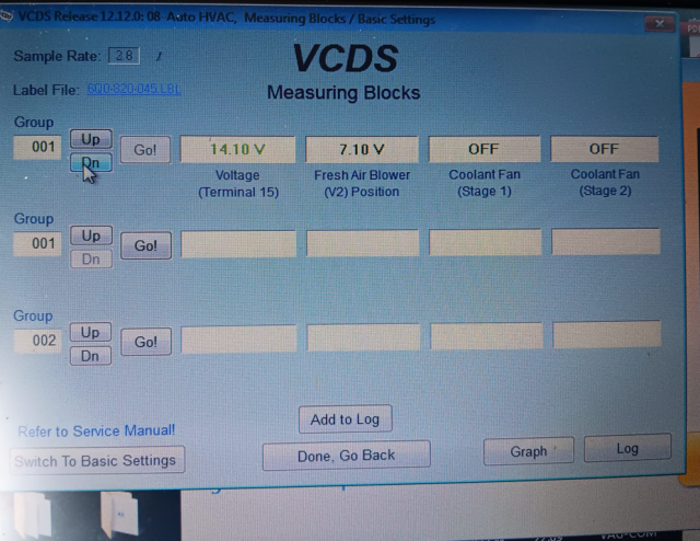

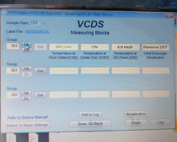

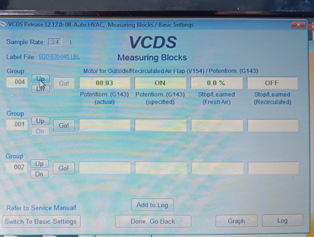

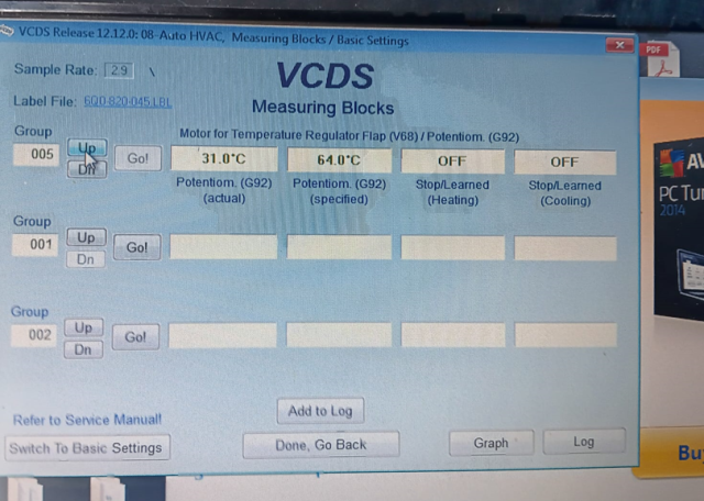

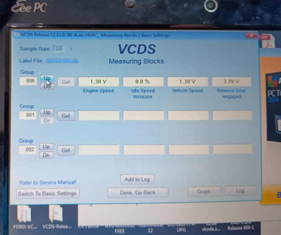

Salut ! Ajuta cu ceva astea ?
Modificat de alex_87
Din ce se vede compresorul ar trebui sa fie pornit.
Da parea pornit , dar nu baga deloc aer rece , doar cald , si tinuta pornita vreo 20 min .
Ca si cum compresorul cupleaza dar nu raceste !
Dimineata in schimb a bagat de inghetai in ea .
Vreo ideea ce as mai putea verifica/schimba ?
Practic cand este foarte cald nu mai baga rece .
Ca idee am plecat de la servici nu a bagat , am lasat-o circa 30 min intr-o parcare subterana (deci mai racoare un pic) si acum baga , cand baga pana la prima prima oprire este ok , dupa nu exista certitudinea ca va mai baga sau nu! Dar dimineata merge de fiecare data !
