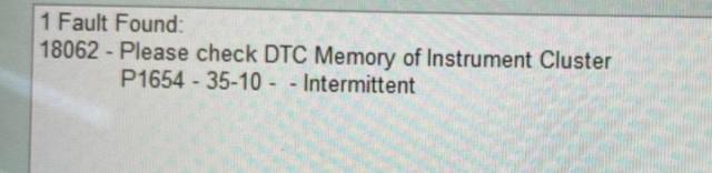

Salut am pus un tester de la un prieten azi si astea sunt erorile care le da , ce este in poza 2 a ramas si nu se sterge
Modificat de ady220
Ai asa:
18062 P1654 DTC Memory of Instrument Cluster - ai vre-un martor aprind in bord? Parca mai vazusem eroarea asta legata de un senzor temperatura.
"Instruments are telling you theres a coolant temp sensor fault, which affects both the instruments and the engine"
