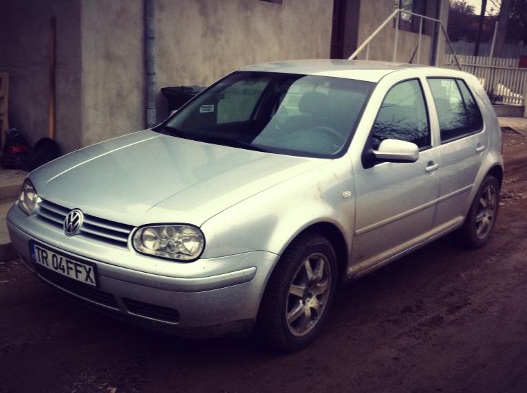

Pai de ce nu e ok asa? Arata foarte bine dupa mine!
E o mica diferenta de 1 cm intre fata si spate. Arata bine si asa nu zic, dar parca as vreao putin mai jos :))

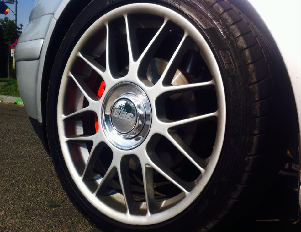

Astazi a sosit si cel de al patrulea capac pentru jante, urmeaza sa le duc si pe restul la polisat.
post-117849-0-50820500-1402998073_thumb.

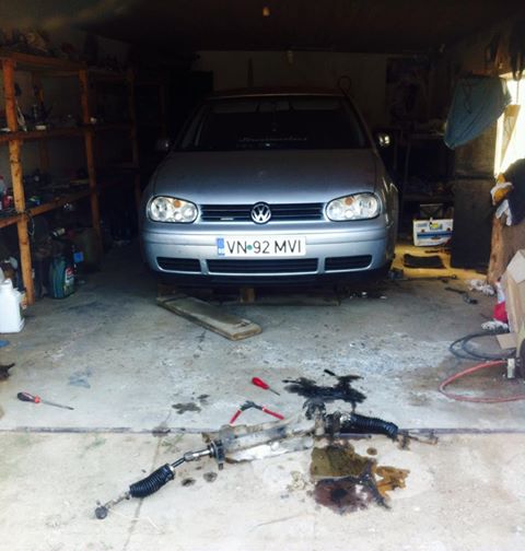

sa-nteleg ca ai reconditionat caseta acum 1 an si a picat iar ?
asa am patit si eu acum 3 ani, 1 an si 2 luni m-a tinut, exact cat sa iasa din "garantie" ..... traiasca cele originale din dezmembrari
Exact, acum mi-am comandat una din dezmembrari, astept luni sa ajunga.

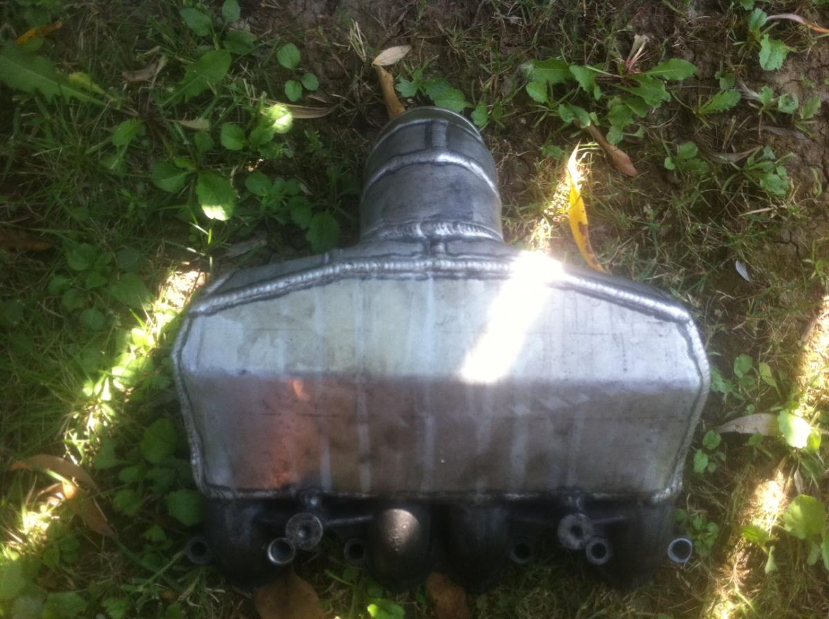

Ionut , nu stiu sa iti mai spun dar nu mult iti voi atasa o poza cu actuala mea galerie de admisie care nu este gata sa iti faci o idee, teroretic la mine a reconstruito si a pastrat doar flansa si pe fiecare gura de admisie sa construit cate o palnie , nu se vad sunt in interior!
