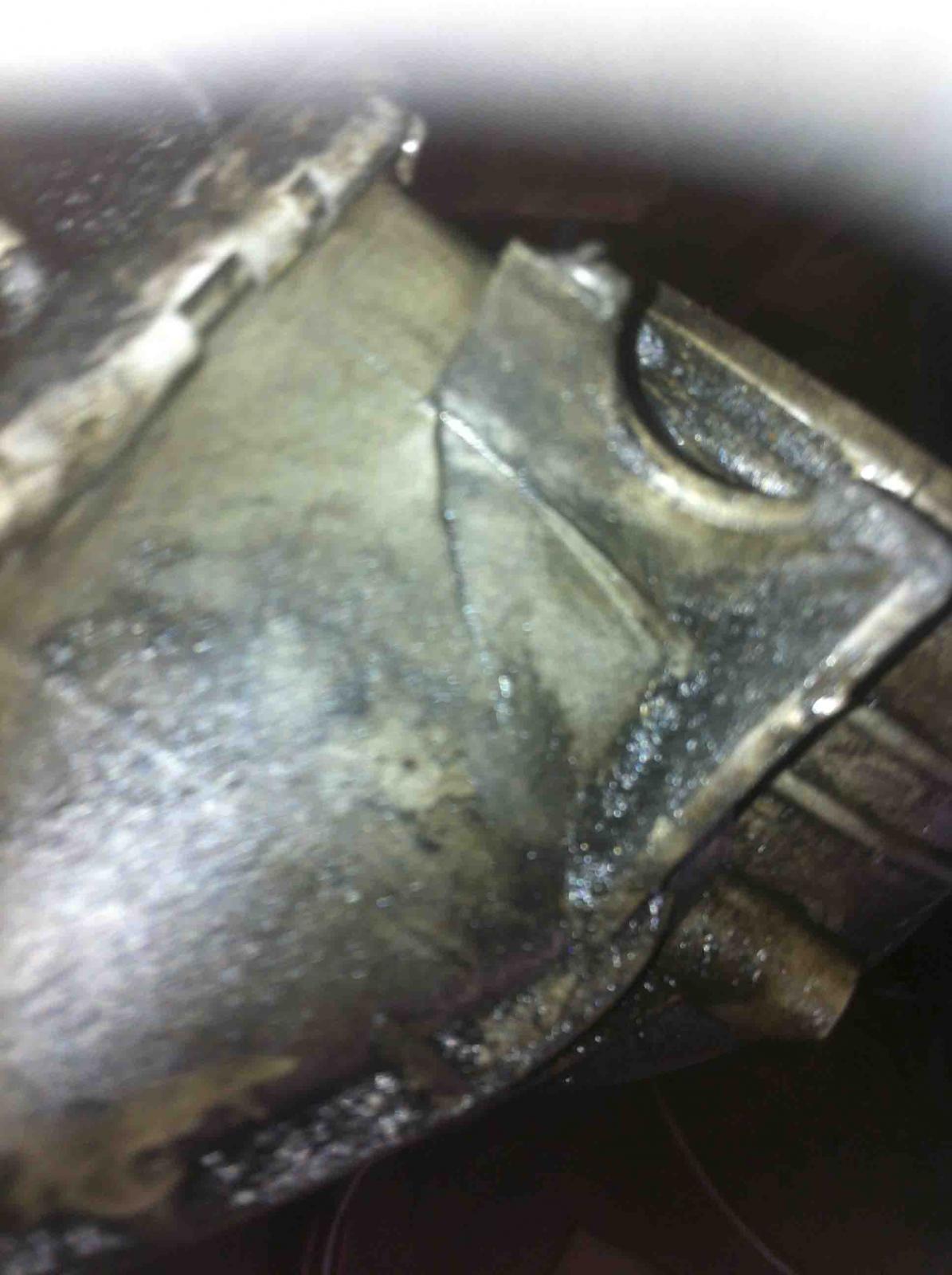

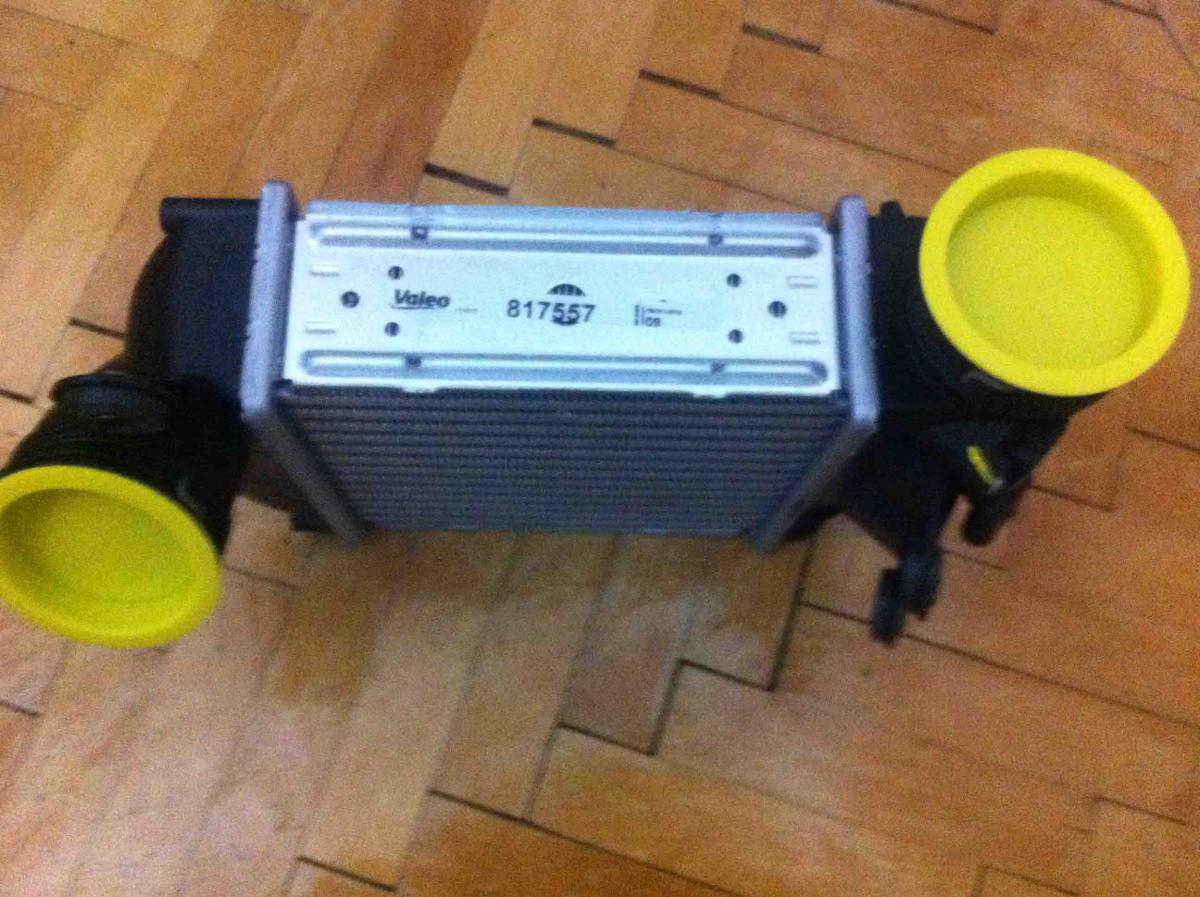

De cand am luat masina stiam ca pe undeva scapa presiunea din turbo, iar dupa ce am verificat si schimbat cam toata tubulatura am ajuns si la intercooler, am vrut sa il dau jos initial sa vad daca se mai poate repara ceva, dar cel ce a avut masina inainte il lipise cu poxipol intr-un singur loc, iar restul crapaturilor erau libere post-117849-0-19991400-1397718838_thumb. in fine ideea este ca el scapa peste tot aer si uite asa am hotarat sa il schimb cu unul nou.post-117849-0-82564600-1397718841_thumb.
Daca tot am umblat stiam ca spre finalul verii ramasesem fara freon si eram costient ca trebuia sa fi iesit pe undeva, dupa ce am cautat putin am gasit buba post-117849-0-70255500-1397718839_thumb. dar din pacte asta o pot repara abia de marti.
Sper sa reusesc saptamana viitore sa o asamblez la loc si sa nu mai am probleme.

Salut...ai pus intercoolerul nou? Se potriveste? Ca nu prea seamana cu cel original....imi pare ca este de passat...si e mai ingust... implicit cu un volum mai mic...
A fost cumparat pe cod, intradevar e mai subtire cu 1 cm fata de cel care il am acum. As putea avea probleme cu el din cauza asta?
Pe ce cod a fost cumparat?
Pe valeo codul este 817653...dai pe google si o sa vezi ca acest cod este exact ce intercooler ai tu pe masina...
Nu ar trebui sa fie probleme daca se potriveste la prinderi si la pozitie.
Codul pe care i l-am dat eu celui care mi l-a adus a fost 1j0145803M. Ele sunt identice, e treaba de 1 cm intre ele.
Deci pana la urma, daca este mai mic, ce probleme o sa am?
