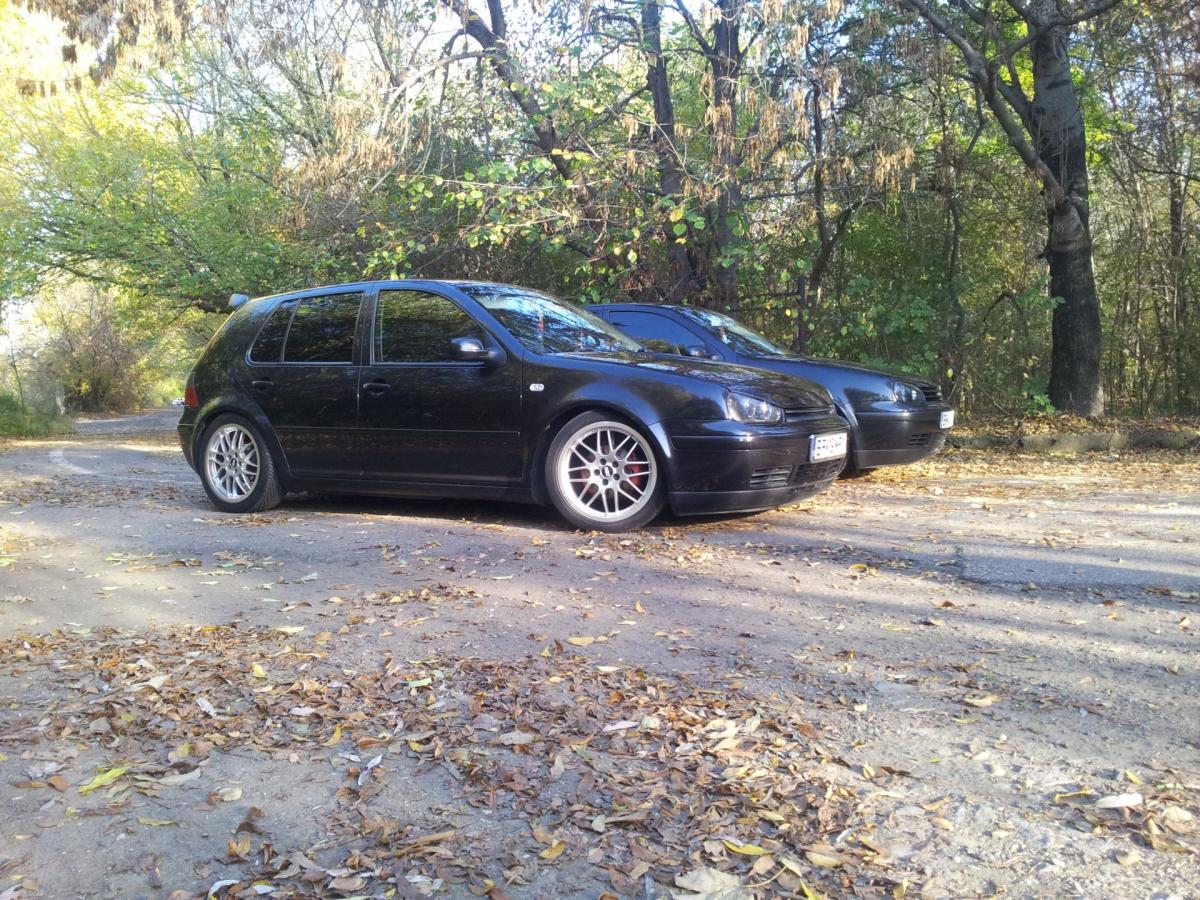

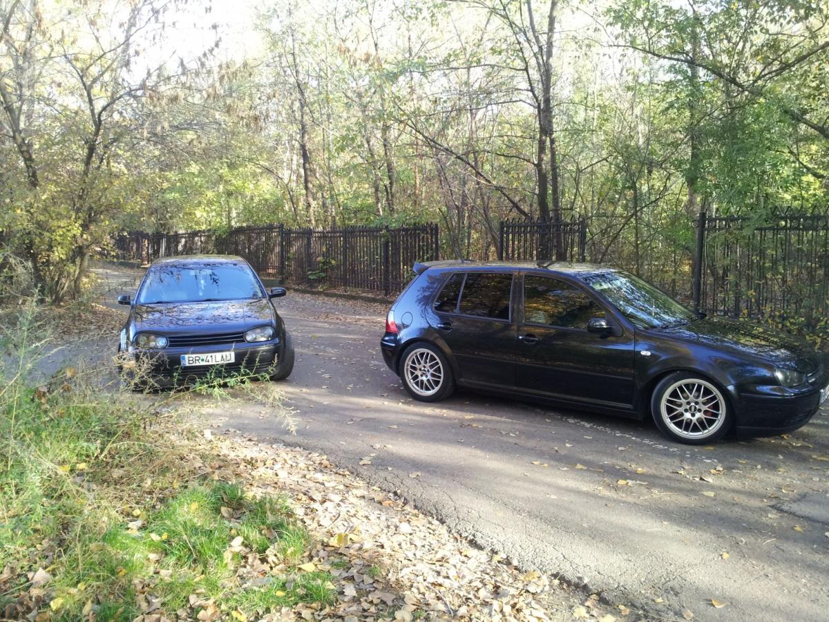

Are un prieten Fk si asta vara o coborase asa mult ca la unele denivelari atingea cu scutu de facea scantei. Faza e ca o poti cobora f mult fata/spate dar de ridicat doar pe fata merge mai mult, pe spate ridicata aproape la maxim ( 3 filete ramase ) bagi 1 deget intre roata si aripa.

Fix raspunsul de care aveam nevoie. Pe ce masina are el suspensia?
Golf 4 hatchback 1.8 T

Maine cand ajung acasa iti pot da poze cu masina respectiva.
Ok, multumesc mult, le astept.

Multumesc de poze, totusi cateva intrebari, jantele sunt pe 17? si cate spire mai poate da in jos?
Jantele sunt pe 17.
Nu mai stiu exact cam cate filete mai erau ca am uitat...cu toate ca am fost langa el cand a reglato...ce iti pot spune este ca pe spate mai erau f multe iar pe fata in jur de 5-10 filete. Dar nu cred ca vrei sa o lasi mai mult de atat pe fata, daca totusi mai vrei sa mergi pe soselele patriei :)) el abea merge, noroc ca are scut de fier...
Inca ceva, tu daca vrei sa o lasi asa de mult iti trebuie bielete reglabile pt ca iti atinge bara de torsiune in planetara fiind mai groasa la diesel.
