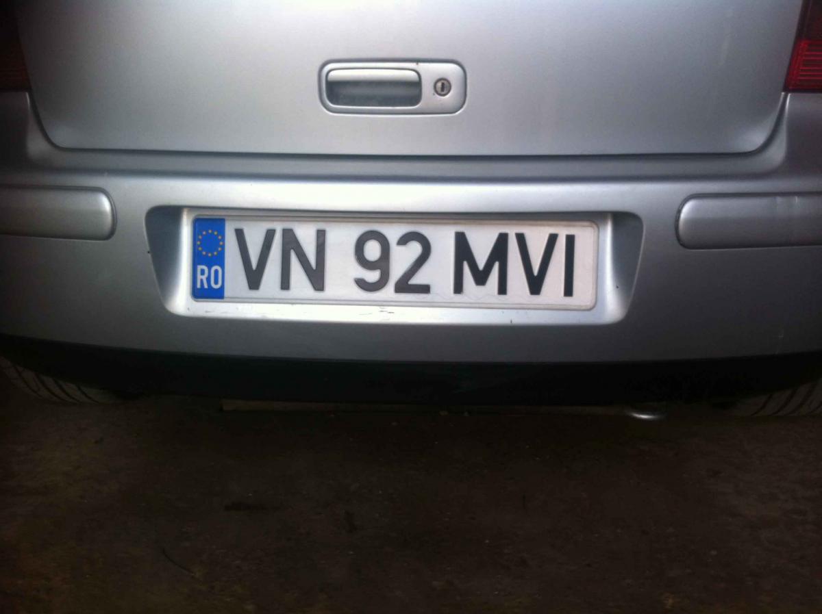

Astazi am renuntat la suportii de numar si le-am prins cu banda dubla adeziva. Imi place foarte tare cum arata asa.
