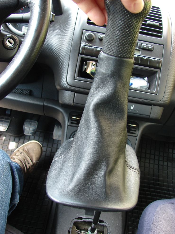

A observat probabil toţi posesorii de lupo şi nu numai că după un timp manşoanele OEM arată ca naiba. Remedierea constă în schimbarea acestuia fie cu unul tot OEM, dar care este cam scump (vine cu tot cu măciulie) fie achiziţionând unul de la colegii de pe forum care confecţionează aşa ceva din piele, fie din alte surse. Eu recomand a doua variantă şi pentru că este mai ieftin şi pentru că arată mult mai bine.

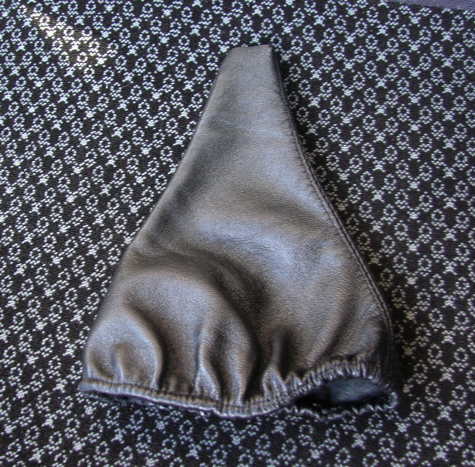

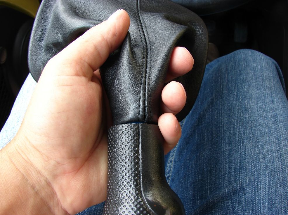

Aşa arată noul manşon

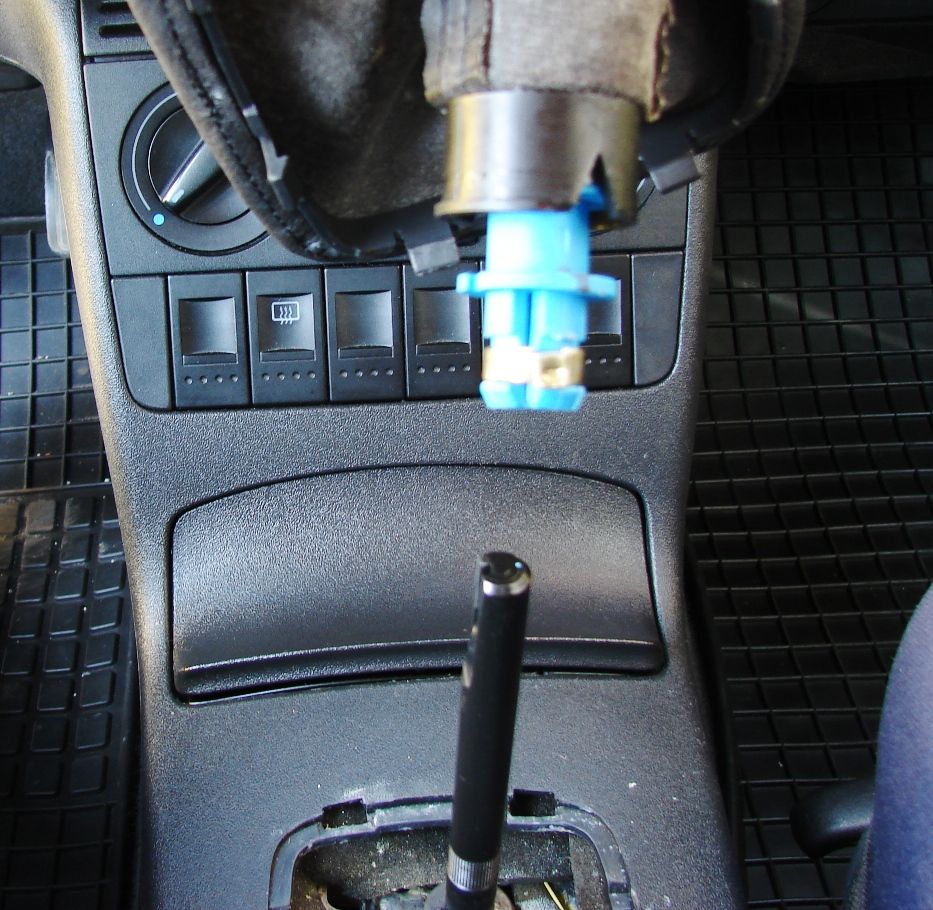

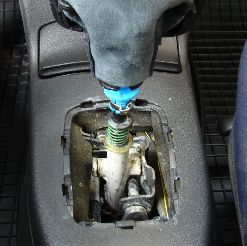

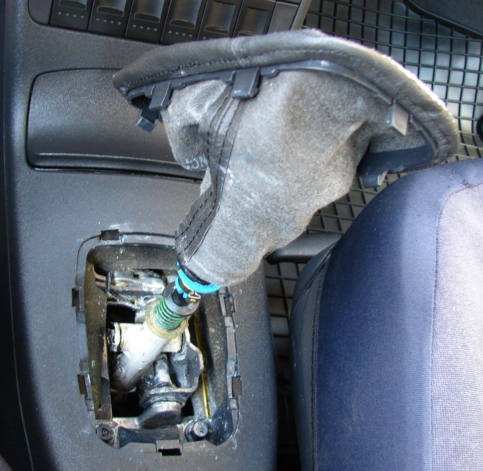

1. Se scoate rama din consola centrală

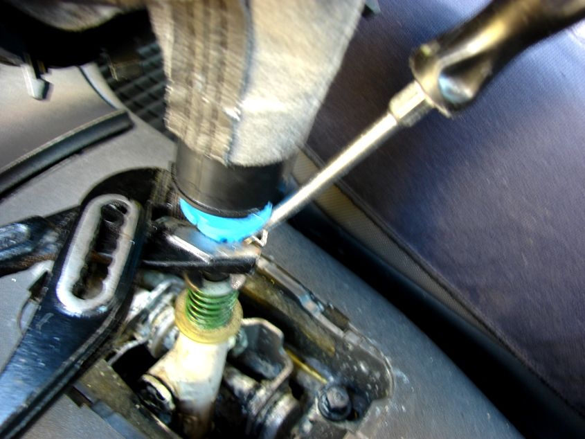

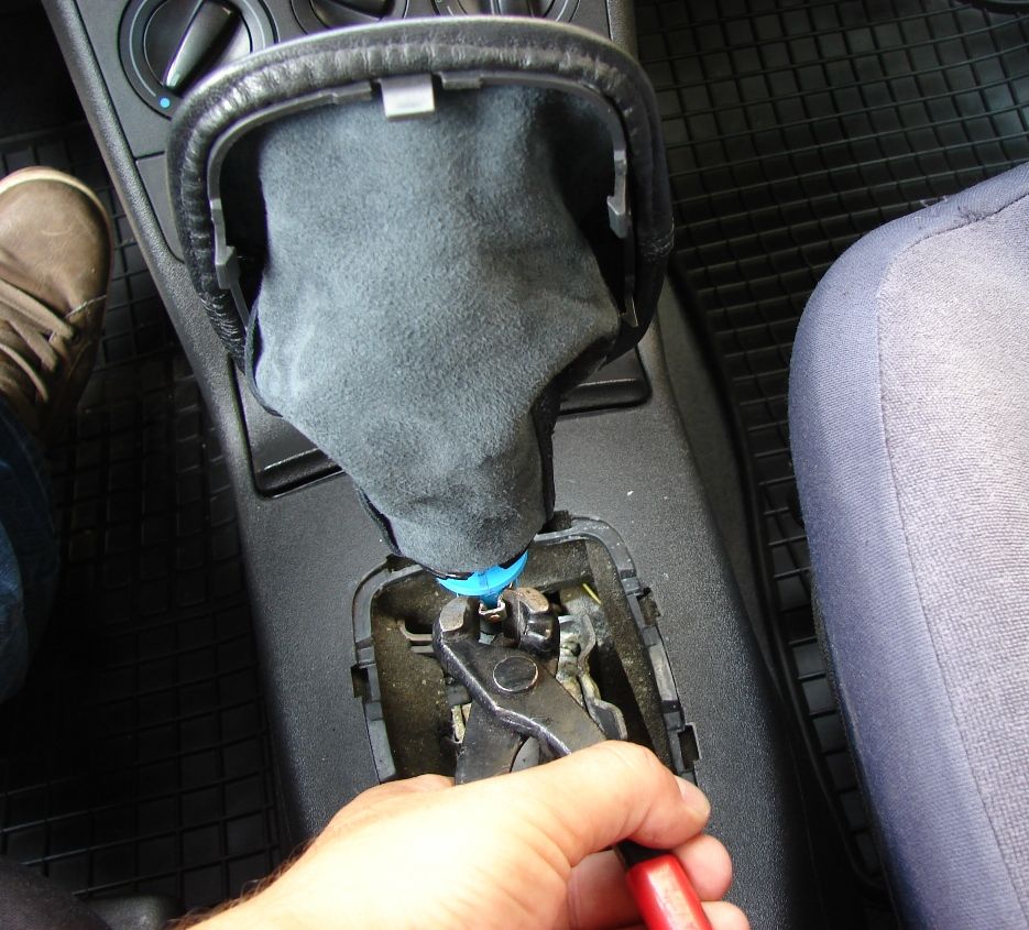

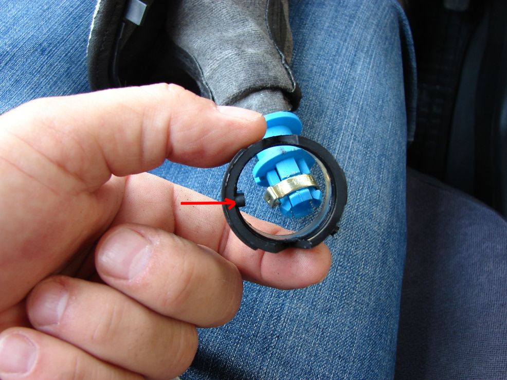

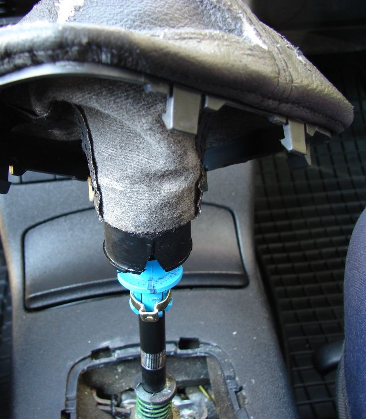

2. Se desface colierul metalic. Este destul de tare aşa că eu l-am slăbit puţin cu un cui, apoi am procedat ca în imagine
3. Se ridică în sus manşonul

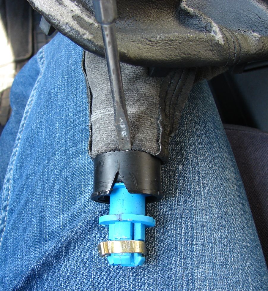

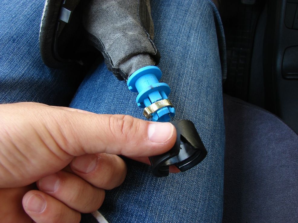

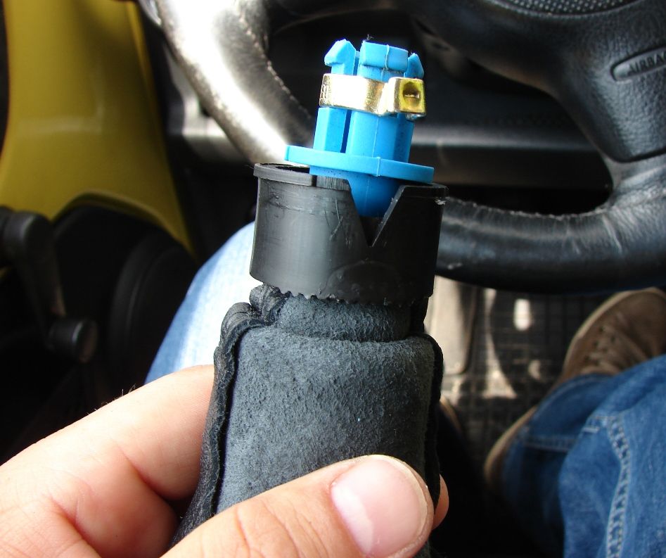

4. Cu o şurubelniţă se scoate manşonul de plastic
Atenţie la ghidajul indicat ca să-l bagaţi la fel

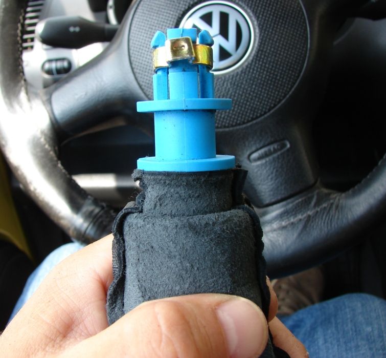

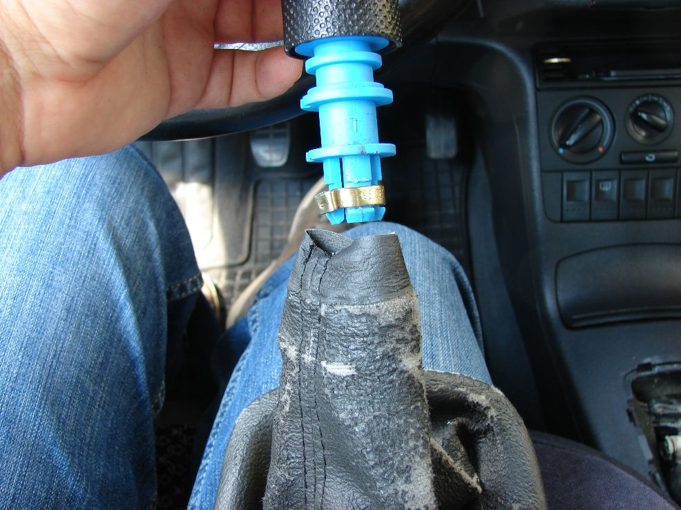

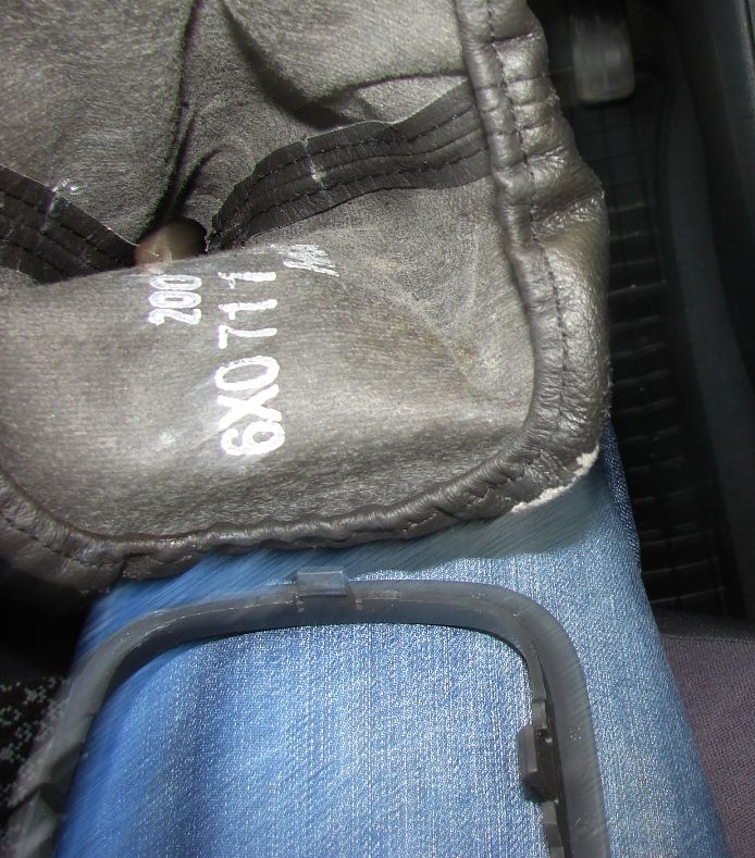

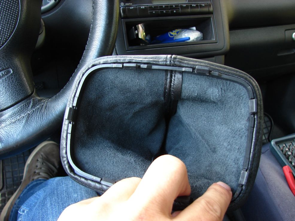

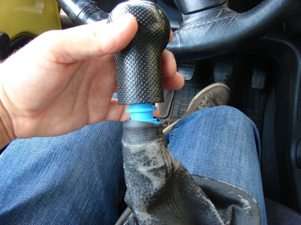

5. Se scoate manşonul de pe măciulie şi de pe ramă

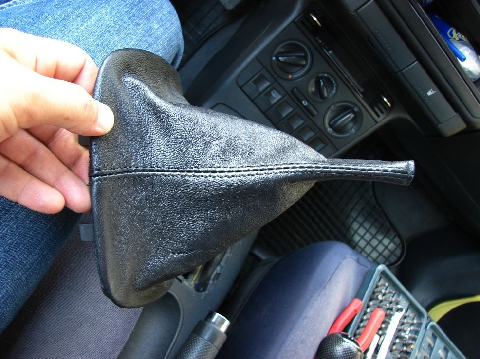

6. Se fixează noul manşon pe ramă

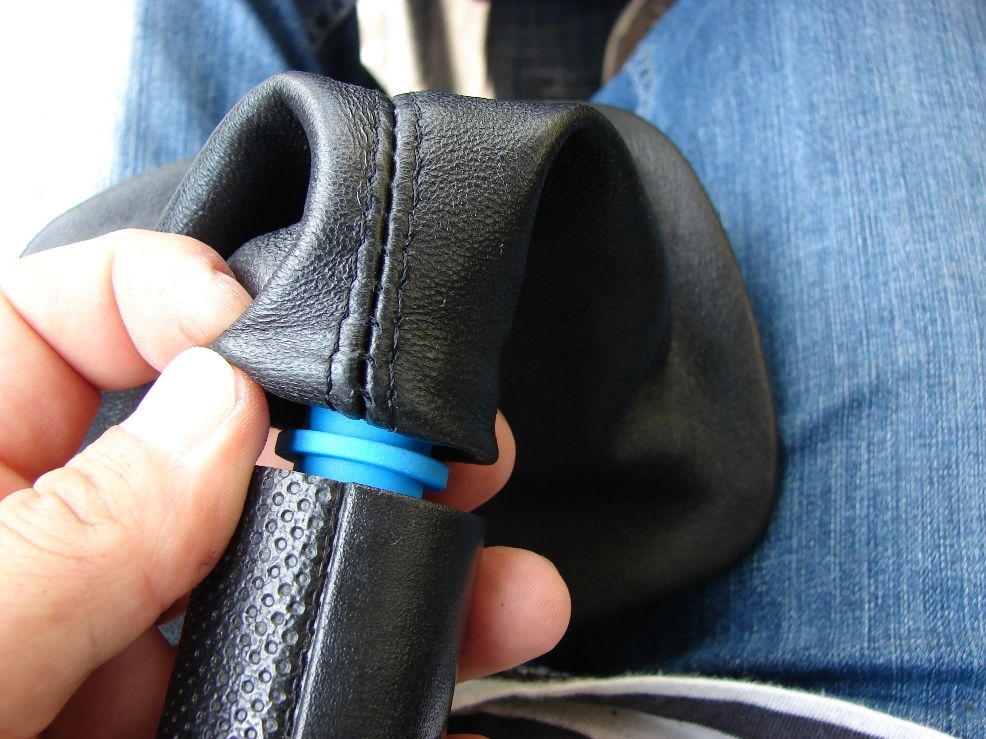

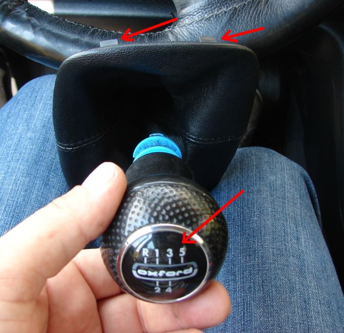

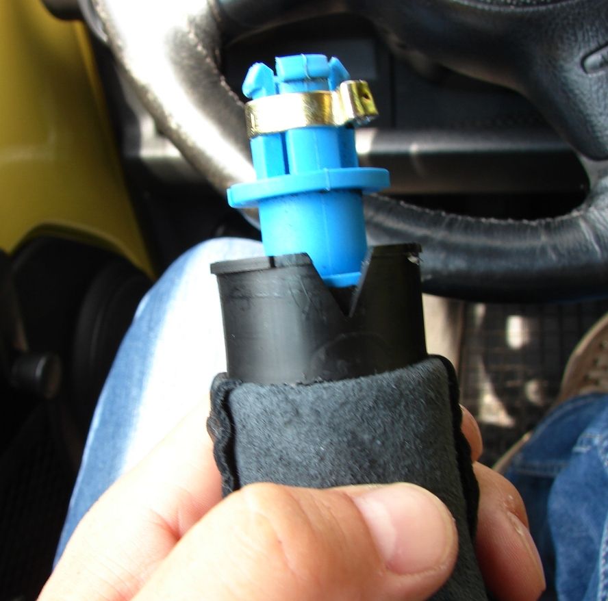

7. Se fixează manşonul pe tija măciuliei şi se introduce manşonul de plastic.
ATENŢIE să nu puneţi măciulia invers, urmăriţi săgeţile să fie elementele în aceeaşi poziţie
8. Se introduce măciulia în tija schimbătorului şi se strânge colierul cu un cleşte

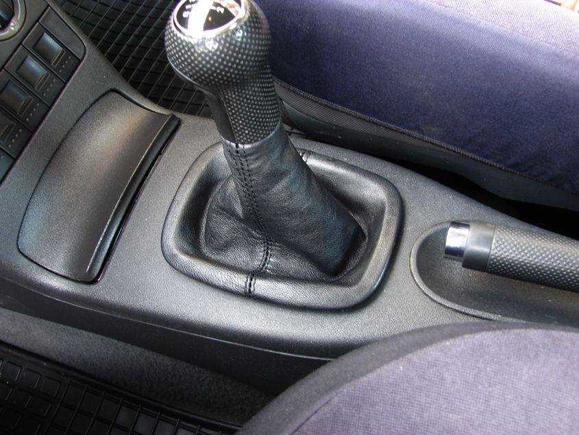

Rezultatul final :D
