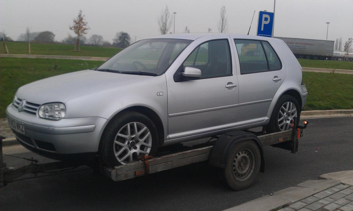

Am cumparat un golf 4 din Anglia,1,9 tdi de 150 cp ,cod motor ARL,are motorul defect(knocking  engine)inca nu l-am adus,in functie de ce problema are,il voi reface
Am de gand sa "mut" toata electronica,pe t4,inclusiv ceasurile de bord,cu prinderea motorului n-ar trebui sa fie foarte greu,problema insa cred ca vine de la cutia de viteze,golful e echipat cu cutia in 6 trepte,ar fi ideal sa pun cutia aceasta pe t4,dar nu cred ca va merge din mai multe motive..
Aveti vreo idee cum pot sa rezolv problema aceasta?ce cutie merge pe blocul ARL,dar care sa nu-mi puna mari probleme cu potrivirea planetarelor,timoneria,etc..

Donatoarea..
Parca mi-e greu sa o dezmembrez, interiorul e impecabil, iar pe exterior doar o aripa are putina rugina, cred ca a fost atinsa si a ruginit in acel loc
voi incerca sa-i pun bordul, cutia daca se poate, abs-ul pt ca duba nu are, scaunele fata cu airbaguri, si tot ce pot muta/adapta pe t4

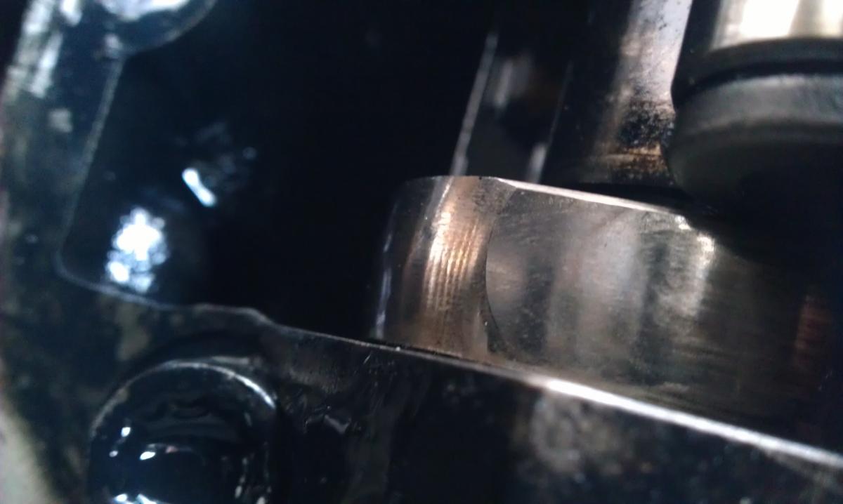

sunt sigur ca axa e de vina, si vreun tachet uzat/spart ..
oare gasesc o axa cu came in stare buna de ARL?
una dintre cele mai uzate came,  din cate am putut inspecta fara sa o dau jos, deci e clar, alta  axa!
Tachetii nu pareau foarte afectati, dar oricum urmeaza sa vad cand ii schimb
Axa cu came, tacheti , semicuzineti ,cam asta urmeaza.. daca gasesc o axa second in stare buna iau second, celelalte evident se vor schimba noi, plus distributie noua si ulei + filtre

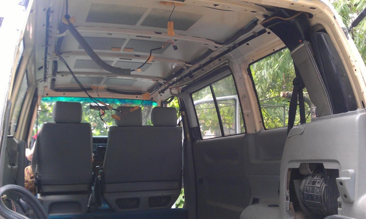

    -plafonul era jerpelit, spart , murdar, asa ca am decis sa-l imbrac in piele ecologica (la metru liniar)am desfacut tot ce era de plastic de la geamuri in sus, tinute in apa si detergent, erau jegoase rau, frecat cu peria , s-au curat foarte bine!
izolat plafonul un cu fel de vatelina foarte usoara de cam 2 cm grosime, foarte compresibila, deci s-a mulat dupa nevoie
mi-a luat cam 2 zile pline,  pana la 10 seara, 2 persoane, a durat mai mult decat ma asteptam..
   -panoul de pe usa din spate la fel era foarte distrus, murdar, am izolat tot interiorul ei, si imbracat cu acelas material ,plus stalpii de pe usa, si inca alte elemente care trebuiau imbracate, fiind in stare jalnica

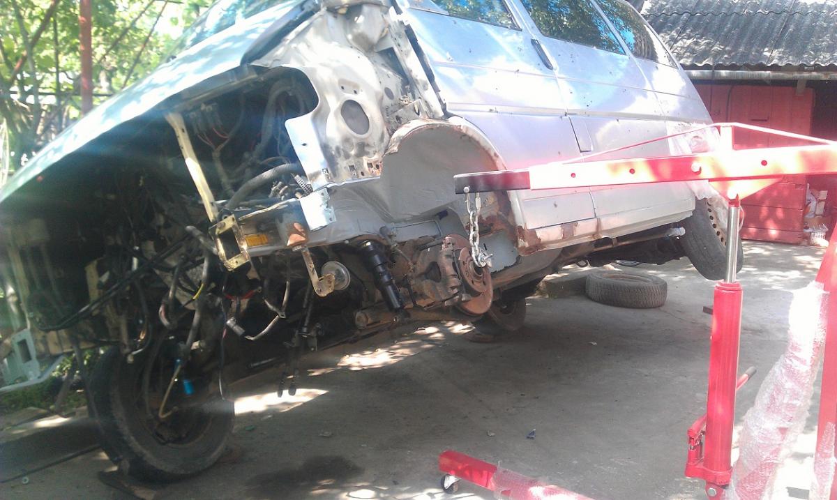

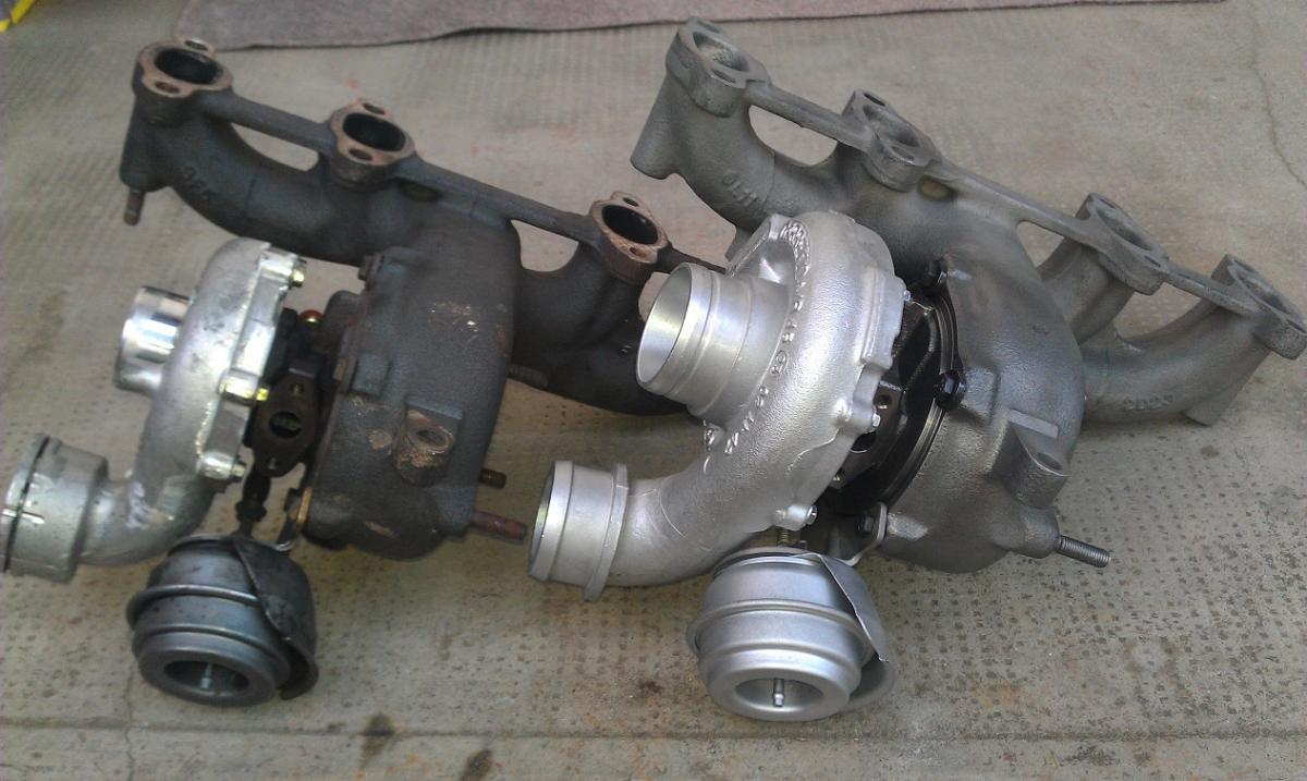

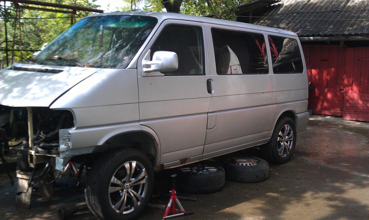

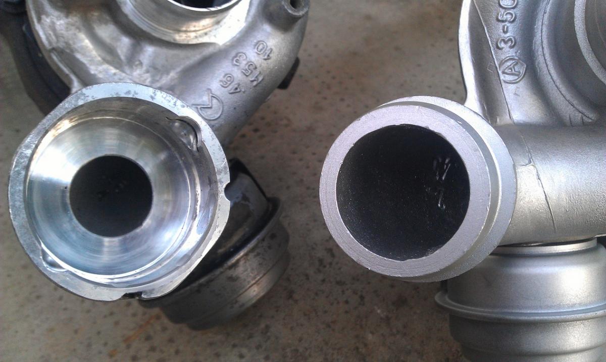

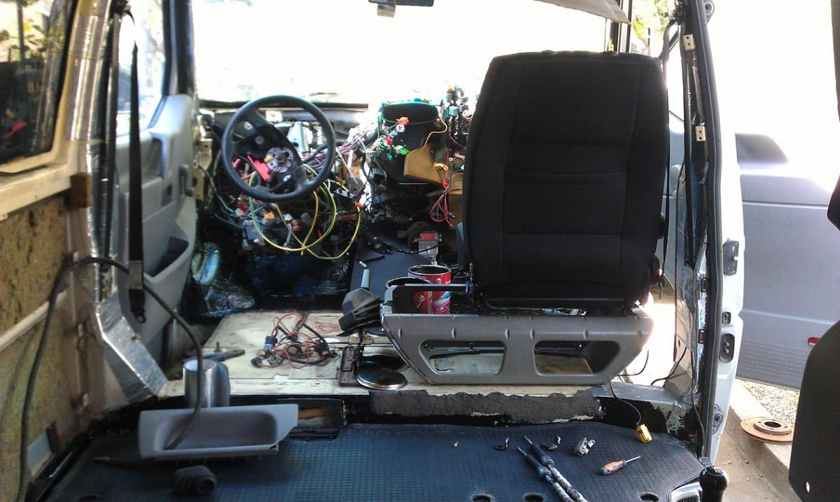

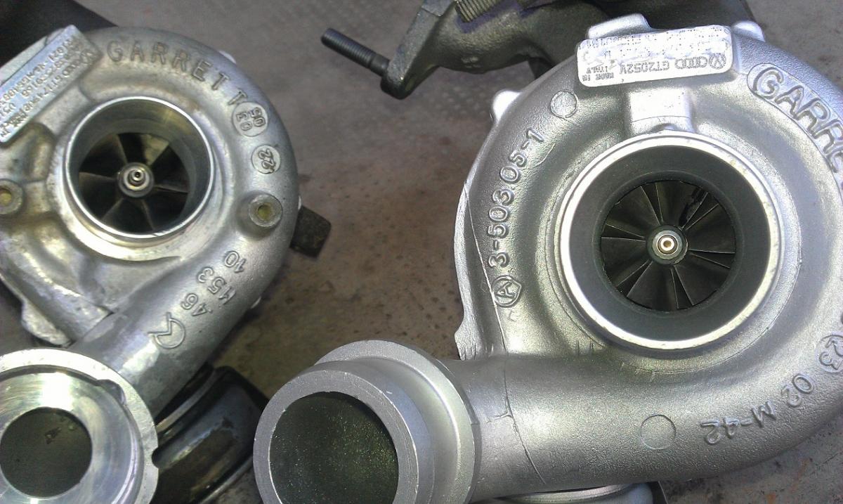

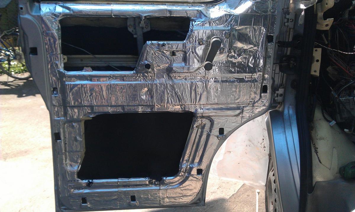

Salutare! postez cateva poze mai recente, sunt in plina activitate cu proiectul meu , lucrari de curatare, schimbarea elementelor ruginite, aplicarea de insonorizant, montarea de dubluclimatronic, upgrade de turbina si alte mici inbunatatiri
scaunele recaro de golf le-am pus pe baza scaunelor de t4, poate arata ciudat dar am folosit baza dubla pt partea dreapta, vreau sa folosesc spatiul ramas pentru a face o usita utila, spatiu de depozitare, acces la anumite lucruri utile,(daca la final va arata urat, voi monta pe o baza simpla)
