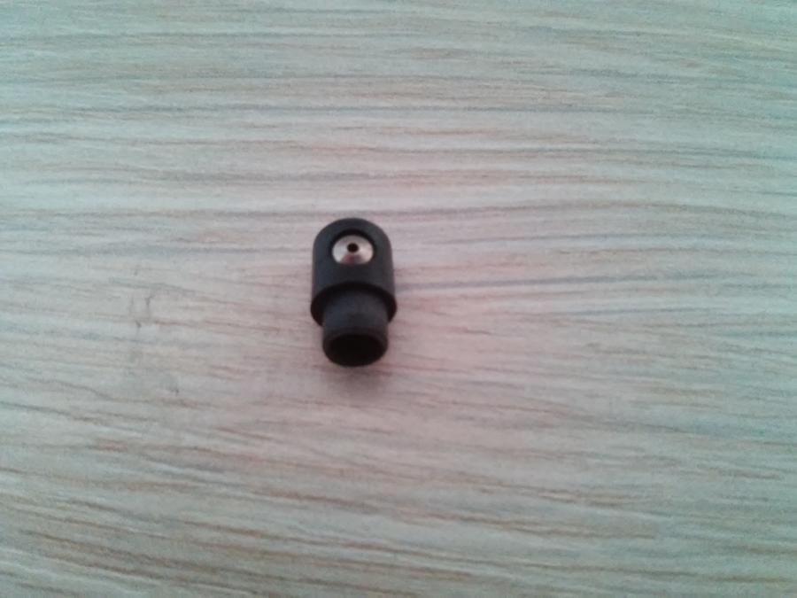

Sa nu deschid alt topic pentru ca este o problema generala si valabila poate la oricine, vin cu prezentarea situatiei mele. Si anume, mi s-a rupt varful de la duza de stropire din spate.
Am atasat si o poza cu partea "cazuta".
Ideea este ca ieri am dat sa spal geamul, s-a chinuit putin si pe urma a inceput sa arunce jet foarte slab, uda pe tot geamul si mare parte curgea pe hayon (pe exterior). Cand am verificat ce este, am ramas cu tzumburusu asta in mana, restul diuzei fiind in acel tub.
Ca sa ma asigur ca nu ii rupt acel tub despre care unii au explicat cum se inlocuieste, am ridicat stergatorul si l-am pornit in gol sa ma uit daca se misca tot "ansamblul" sau nu. Am norocul ca acel tub este fix, deci nu s-a rupt inca.
Intrebarea mea este cum naiba scot corpul diuzei ce o ramas pe tub fara sa desfac tot si sa imping acel plastic ramas (daca s-ar putea) cumva din interiorul tubului ? Ati mai patit careva asa ceva ?  Cum naiba s-a rupt fix partea aia de sus, cand nu l-am agata cu nimic, nu mi l-a rupt nimeni. Ma gandeam in prima faza sa lipesc cu picatura, numai ca nu stiu cat o sa tina la presiunea creata.
Bagi o agrafa ceva ca sa o scoti. Sau bagi alta duza peste, dar nu stiu cat se duce in jos partea rupta...
