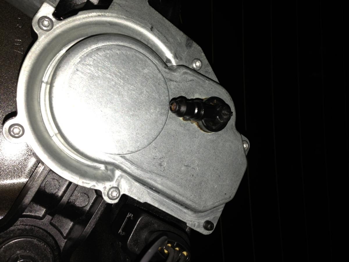

Ma confrunt cu o problema hilara. Am cautat pe forum dar functia search nu prea m-a ajutat. Azi am remarcat ca atunci cand stropesc luneta vine o cantitate mica de apa prin duza si duza se misca odata cu stergatoru, ceea ce inainte nu se intampla, statea fixa si stropea pe mijloc cu jet mult mai puternic. Dupa o analiza a situatiei am remarcat ca in portbagaj am apa. Am desfacut capitonaju de pe interior si am vazut (sau mai bine zis simtit-am suflat in el) ca e crapat plasticul negru in care intra furtunul care vine de la bidonul cu apa.
Stie cineva daca se poate cumpara separat acel plastic? cum se scoate de-acolo? nu tare as vrea sa trag haotic de el. Orice idee e binevenita.
Stiti cumva cum functioneaza duza care stropeste luneta? la presiune mare iese in afara? sau? am miscat-o usor cu patentul, initial crezusem ca ea e blocata.
Atasez mai jos o poza sa va faceti o idee despre ce este vorba.

E o problema care apare la generatia anterioara de Passat si la Golf 4 variant. Teava prin care trece lichidul de parbriz catre duza se sudeaza de axul stergatorului si se rupe, de aceea se misca acuma duza odata cu stergatorul. Exista kit de reparatie (aprox 150lei) sau poti imporviza, inlocuind teava rupta cu una din plastic(cea de la sticlele pentru solutii de geamuri se potriveste la fix). Trebuie sa desfaci motorasul, il cureti bine, inlocuiesti bucata de teava rupta si ar trebui sa nu mai ai probleme.

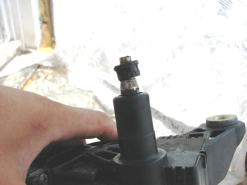

Am scos axu dar fara sa pot scoate stergatoru :-( post-54929-13727840147263_thumb.jpg
La tine a ruginit tija/axul ala si s-a rupt. Cam asa se intamola cand e corodat rau.
Unii au improvizat si au inlocuit cu diverse tije (de pix, de antena telescopica); varianta 2 kit de reparatie sau alt motor din dezmembrari.

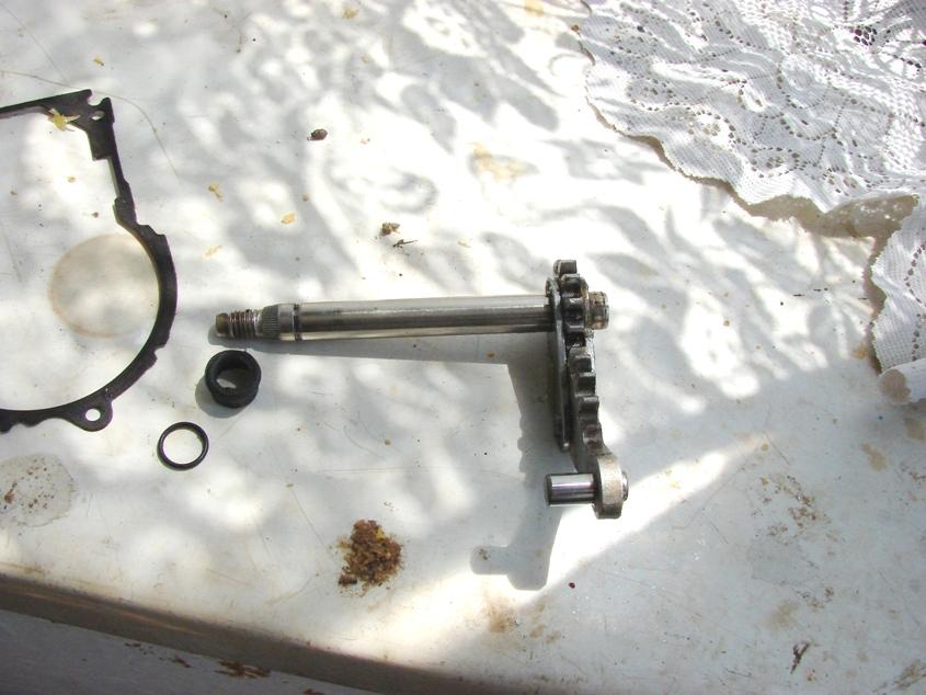

La a doua cred că nu ai fixat bine tubul. Lipeşte cele două îmbinări  cu poxipol, ceva pentru că acolo se face ceva presiune  şi iese pe la îmbinări. În interior nici eu nu am găsit nici un oring (ori nu a fost, ori s-a dus naibii în timp). Singurele pe care le-am găsit sunt cele din poze.
