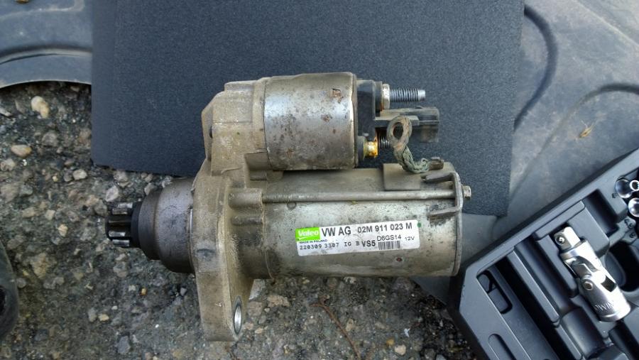

Va salut! Am o problema cu un golf 6 1.4 tsi 122cp,nu îmi pornește,face doar un clac,erori nu sunt,ceva păreri sunt bine venite,am schimbat și bateria astăzi
F l o r i n
Electromotorul l-ai verificat?
s-a rezolvat cu inlocuirea electromotorului ( starter) , multumesc pentru sugestii
