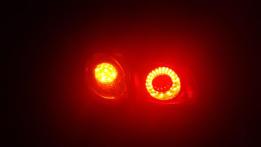

Salut!
Avand in vedere ca am "cercul"(donut) doar jumatate , ca cealalta jumatate este arsa as vrea sa stiu daca se poate activa doar interiorul (adica sa ramana doar partea din interior aprinsa , opusul donut-ului , sa fiu mai explicit) (cum este in imagine)
Nu am incercat... in poza este cu pozitia stinsa si donuts activat.
Zicea tipul de unde e poza pusa ca se poate face si asa dar nu a vrut sa zica si cum. Si as vrea sa pot sa fac asa.
in poza era cu donuts activat si frana apasata, pozitia stinsa - de aia se vede asa.

Salutare,mi-am montat skyline cu semnalizare stop pe frâna si pozitie, am donuts activat si vreau sa stiu daca se poate din vag com ca la stopul pe frâna de la triple sa il opresc de pe centru si sa il activez pe inel.Ms

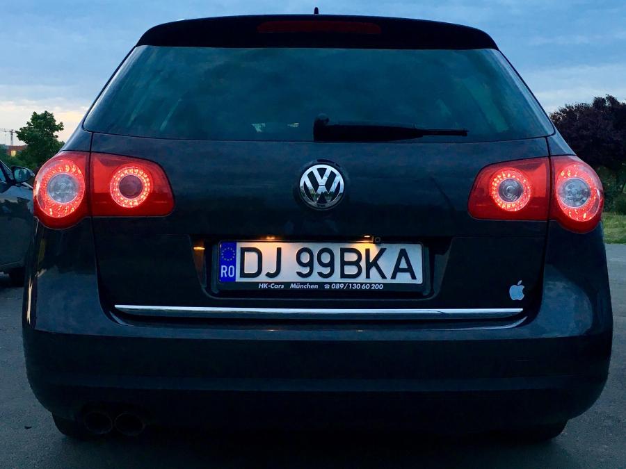

Salutare!
Mi-am schimbat si eu LED-urile de la stopuri plus cele de pe portbagaj. In momentul in care mi-am cumparat masina aveam in stopurile de pe portbagaj puse placutele cu LED, insa erau majoritatea arse.
Am facut o comanda de 100 LED-uri (cate 20 pe fiecare stop si 20 rezerva). Am ales sa le schimb pe toate pentru a nu avea diferente de nuanta.
LED-urile pe care le-am folosit sunt " Osram Opto Multi TOPLED 587 / 633 nm 2 Red & Yellow LED, PLCC 4 SMD package ", Cod de producator LSY T67B-R2T2+S2U2-1.
Ca si procedura, la stopurile mici am dezlipit sticla cu grija (nu este greu), iar la cele mari pe unul l-am dezlipit pe celalalt l-am taiat cu o panza de bomfaier. Mi s-a parut mult mai usor de taiat stopul decat de dezlipit sticla, insa recomand ca acesta sa fie taiat cu o lama incinsa si nu cu panza de bomfaier intrucat mi-au ramas in el bucatele mici de plastic....
LED-urile le-am dezlipit/lipit cu un letcon normal, cu varf subtire. Procedura nu este deloc greoaie pentru cineva care  a mai pus mana pe letcon.
Rezultatele, mai jos:
