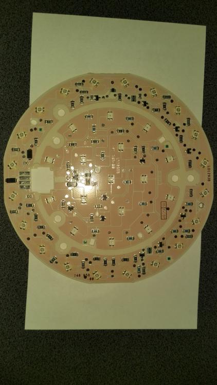

Salut, la fel patesc si io cu un stop de vw eos, dupa 5 secunde de cand aprind pozitiile se sting si imi da eroare de bec ars.
Ai putea sa identifici piesa de vina in poza?

Salu tuturor are idee cineva ce tip de smd su t ce stiu despre ele e ca sunt bicolor rosu /galben cineva spunea ca ar fi osram dar stie cineva marimea acestora am gasit ceva dar nu stiu daca sunt exact acestea OSRAM LSYT676 RED/YELLOW LED 90~112/112~180mcd 120° PLCC-4 SMD SMT 3528 si daca m-ar putea ajuta cineva si cu valorile rezistentelor si tipul tiristorului smd
scuze de intarziere. e piesa neagra din stanga bornelor de alimentare. Dar mai incearca ceva inainte sa faci suntul: creste intensitatea ledurilor la 40 %. si vezi daca se mai manifesta. si inca ceva , la mine se intampla mai des cand era motorul oprit, adica alimentare direct pe baterie. are legatura cred si cu tensiunea la borne(o baterie slaba ar putea crea problemele astea). spor
salutare , Am gasit in romania leduri bi-colore ( SMD ) , atasez link fara a crede ca-i reclama . In alta ordine de idei , am desfacut stopul ( taiat cu freza ) am avut cateva de facut lipituri reci , dar am constatat ca am si doua leduri smd defecte . merge daor cand apas pe capul ledului (deci nu`i din lipitura ) . Cine a modificat stopul sau reparat ce leduri a folosit exact ?

Vad ca sunt tot 35/28. Ar trebui sa fie la fel. Poate sa difere nuanta culorii.
salutare , unul din stopuri l-am reparat mai mult decat ieftin , 30 de lei la dezmembrari stop de breack spart . pentru cine nu stia se potriveste si cercul cu probleme si mijlocul cu pozitie si stop pe frana . ramane sa ma apuc acum sa fac comanda sa vad ce leduri imi ajung si sa ma apuc de lipit . ledurile de pe stopul meu eram cam coapte . Ledurile se stric nu lipituri reci ...
