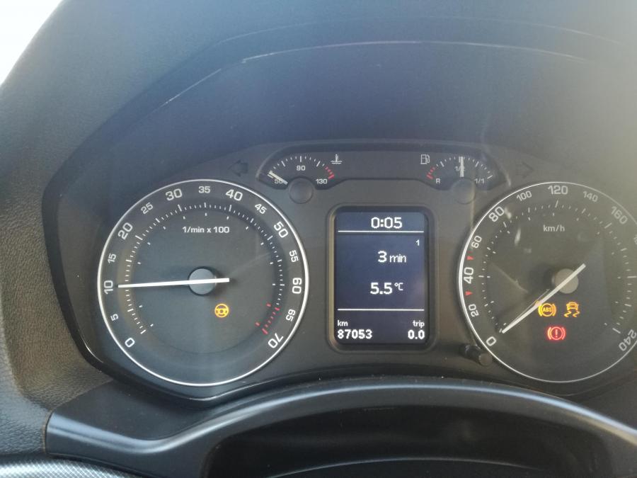

salut . Am si eu o probleme la o SKODA OCTAVIA 2. problema este ca am scos bateria si am pus-o la incarcat. cand am pus din nou bateria pe masina...au ramas niste comenzi aprise la computerul de bord. Nestiind m-am uitat la sigurante si erau bune. scotand unele dintre ele si punandu-le inapoi. PROBLEMA ESTE urmatoarea: cand pun contactul se stig toate comenzile de la bord , dar peste 1 sec mi se aprinde din nou senzorul de la airbag :| Stie cineva de ce? sau cum as putea sa-l fac sa mearga din nou ?
Mod Edit: Am corectat greseli si exprimare tip messenger de data asta (sunt cu bold ca sa-ti faci o idee). Te rog sa citesti regulamentul - exprimarea tip IM este interzisa - si incearca sa scrii normal in romana. Daca vrei sa arati cat de tare esti in limba engleza, de ce nu postezi pe un site de limba engleza?
Problema de care te-ai lovit avea explicatia data pe forum, iarasi te rog sa citesti regulamentul - intai cauta un raspuns, daca nu gasesti postezi intrebarea.
De data asta iti raspund direct - e suficient sa mergi vreo 50m cu masina ca lampile de la airbag si servo sa se stinga. O sa ramana insa erori in memoria unor calculatoare - astea se pot sterge la service cand faci revizia.
