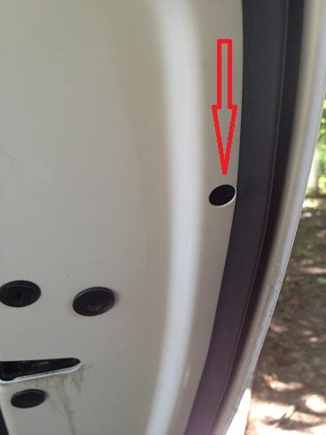

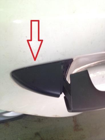

Din cate am inteles, trebuie dat jos capacul din poza 1, dupa care trebuie slabit un surub accesibil prin gaura din poza 2, pana iese butucul.
La usa soferului pare simpla treaba, capacul din plastic care ascunde yala se da jos, iar surubul se vede prin gaura din usa. Problema e la celelalte usi, unde capacul din poza 1 nu vrea sa iasa, am tras de el in toate partile. Nu au acel locas dedesubt, unde se poate baga o cheie/surubelnita pentru a-l scoate. Si alta problema, celelalte usi in afara de cea a soferului nu au surub in gaura din poza 2, este altceva, din plastic. Am incercat sa apas, sa invart, nu se misca nimic...

Vezi în ultimele 2 pdf pt celelalte uşi, cred că îţi trebuie o şurubelniţă mai subţire cu vârful îndoit cu care să tragi.
Uite aici cam cum arată scula aia T10389.
Uite şi pe aici cum se face operaţiunea
Modificat de lupo_bv
Am reusit sa le scot pe toate. Intr-adevar e nevoie de o surubelnita asemanatoare cu T10389. Eu mi-am facut-o singur dintr-o bucata de sarma mai dura :)). Multumesc mult pentru tutoriale!

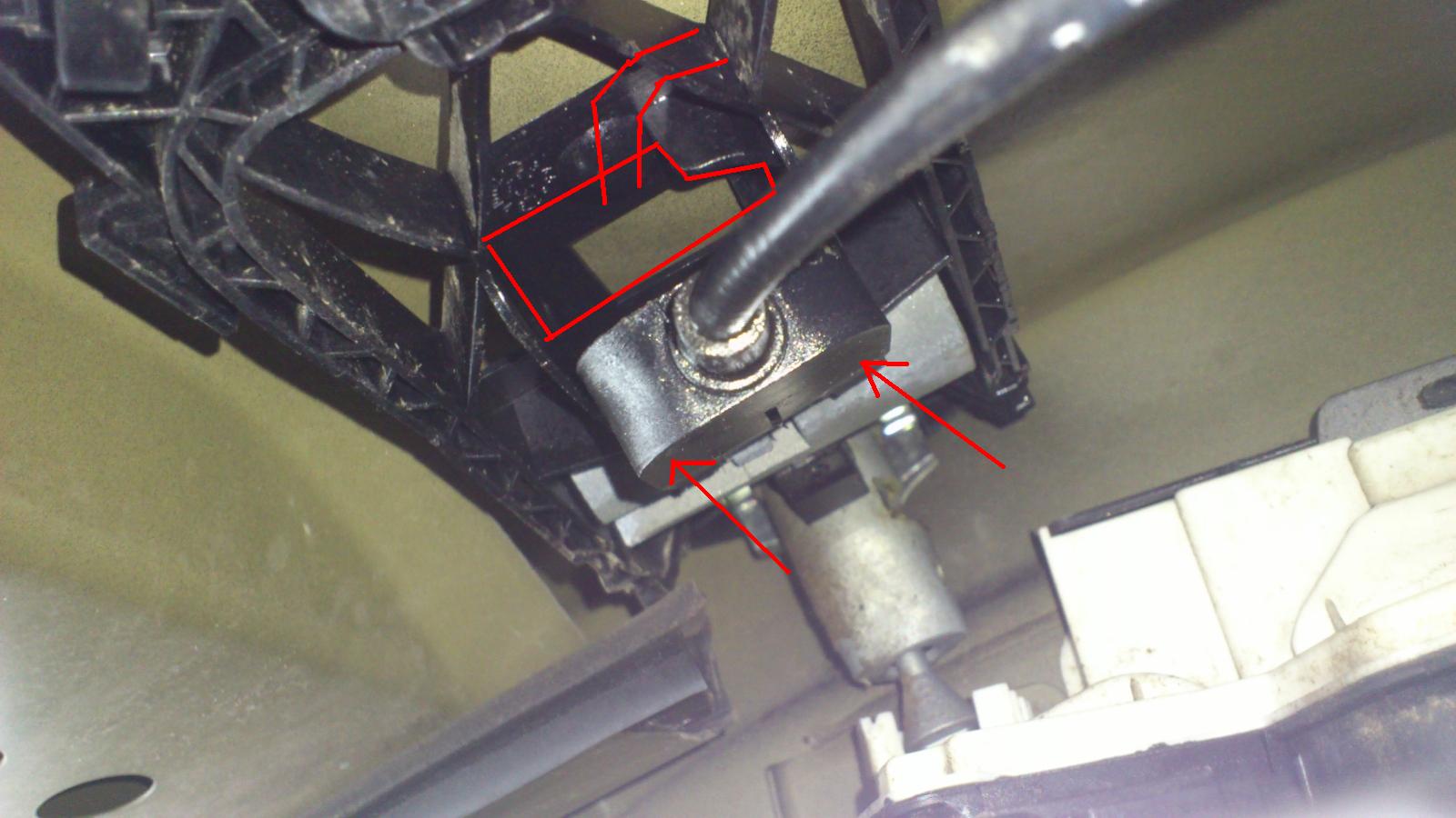

La cald isi revine... i-am bagat solutie antiingjet... la ger nu prea mai merge....ramane blocata..daca reusesc s-o deschid din interior se inchide bine, dupa ce fac manevre de inchidere/deschidere. Daca incerd direct de afara.... si e ger nu se mai inchide...cred ca e sarit ceva prin interior... am gasit poza asta mai jos.... cred  ca trebuie pus asa....
Multumesc  tuchbr, sa imi spui terog daca e bine ce zic
tuchbr
post-67721-0-11878700-1453888772_thumb.j
Modificat de Mugur007
Da,cutiuta aia era la mine sarita din locul lui,acolo vine pusa inapoi unde ai marcat.
