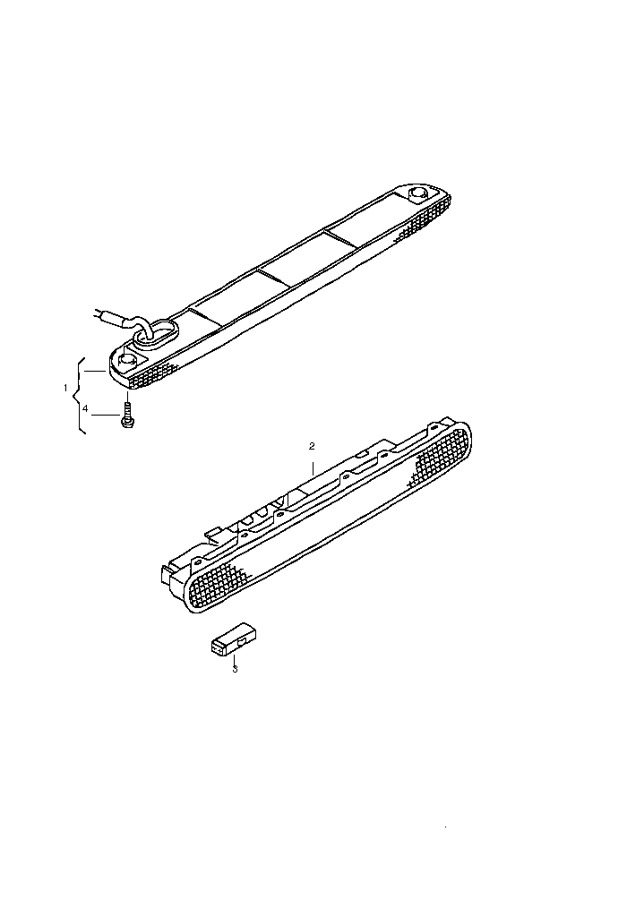

cauta pe net o schema..sau pe cineva cu ETKA
Vezi aici

@ct91moc tocmai ce am zis ca pe net nu am gasit nimic si de asta postez  aici ca stiu ca sunt unii ce detin etka, elsa.

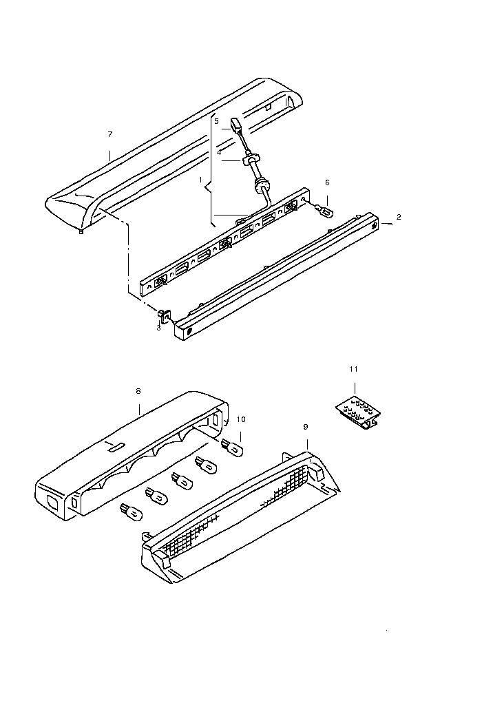

@denismoc nu stiu de la ce tip de masina sunt cele 2 scheme insa nu au nici cea mai mica asemanare cu polo 6n2.
Pentru Polo 6N2 mai exista si modelul asta

1) Ca si forma seamana, dar la mine nu este nici un surub.
2) E prea rezumata schema ca sa-mi pot da seama cum se desface. Macar de ar avea o legenda care sa interpreteze acea numerotatie de componente...

Daca te uiti atent sunt doua tipuri de lampi, prima este cu prindere prin doua suruburi pe capat si a doua este cu clipsuri.
Cu clipsuri este si la mine. Deci deschid haionul, am 2 dopuri de cauciuc in spatele stopului, le scot si sub ele se vad niste chestii negre de plastic. Am incercat sa le misc cu o surubelnita lata, am impins in sens opus stopului, si in sensul acestuia, am apasat, miscari combinate. Nu se intampla nimic.
