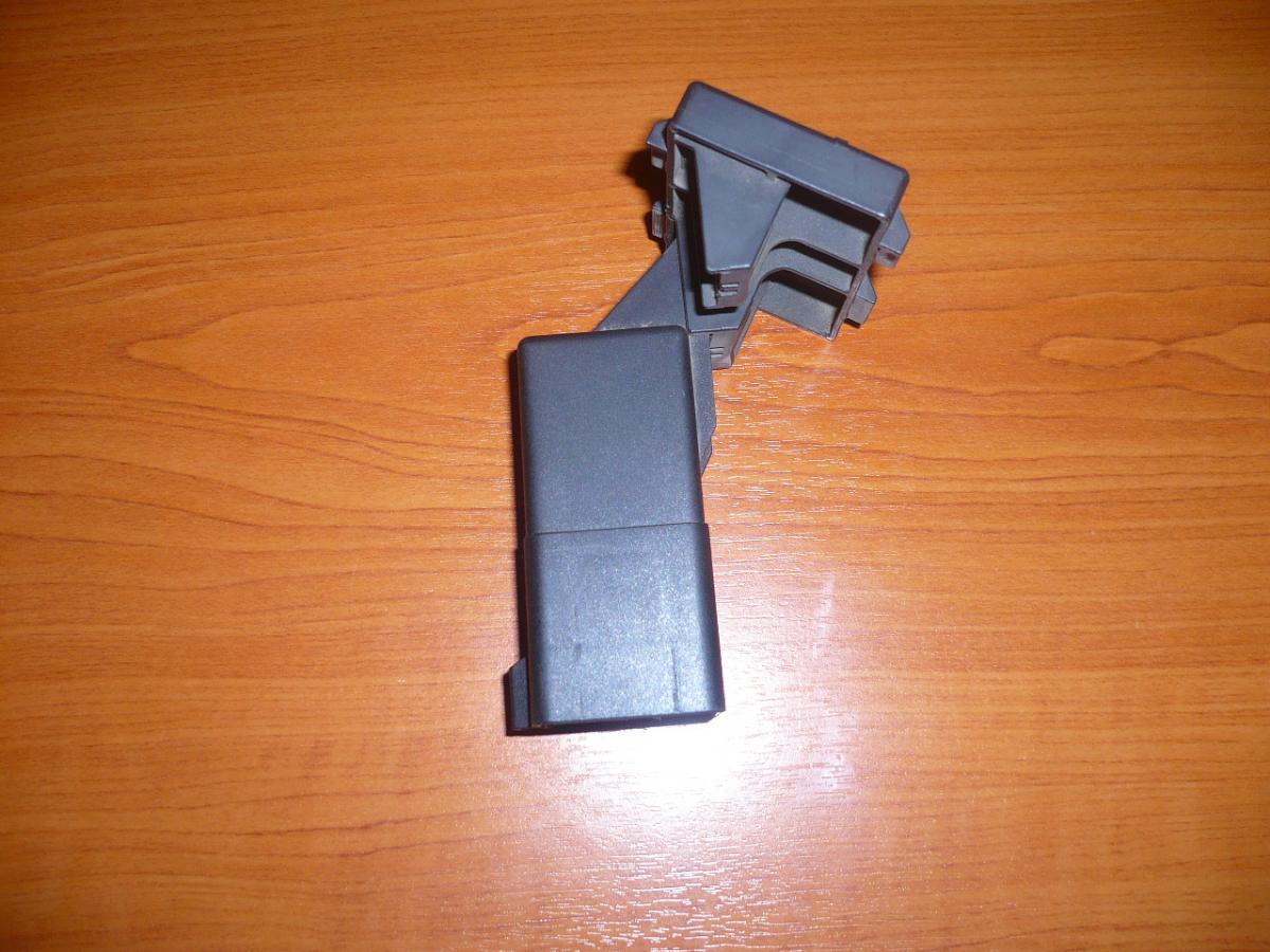

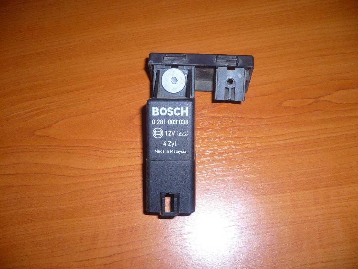

imi puteti arata o schita sau spune ubde sse afla releul pt bujii.multumesc
langa baterie sub cutia de sigurante, demontezi bateria si ai acces.ASTA E
post-88045-0-92631500-1330800775_thumb.j
post-88045-0-73702600-1330800787_thumb.j
ieri mi s-a stins singur martorul (bujia 4 defecta) cei drept am incercat sa ajung la releul bujii dar nu am stiut cum sa il scot si sa nu stric ceva am renuntat.oare sa fie el si miscandul..... a revenit?
releul il tragi spre locasul bateriei,are o sina dupa care il scoti din mufa
