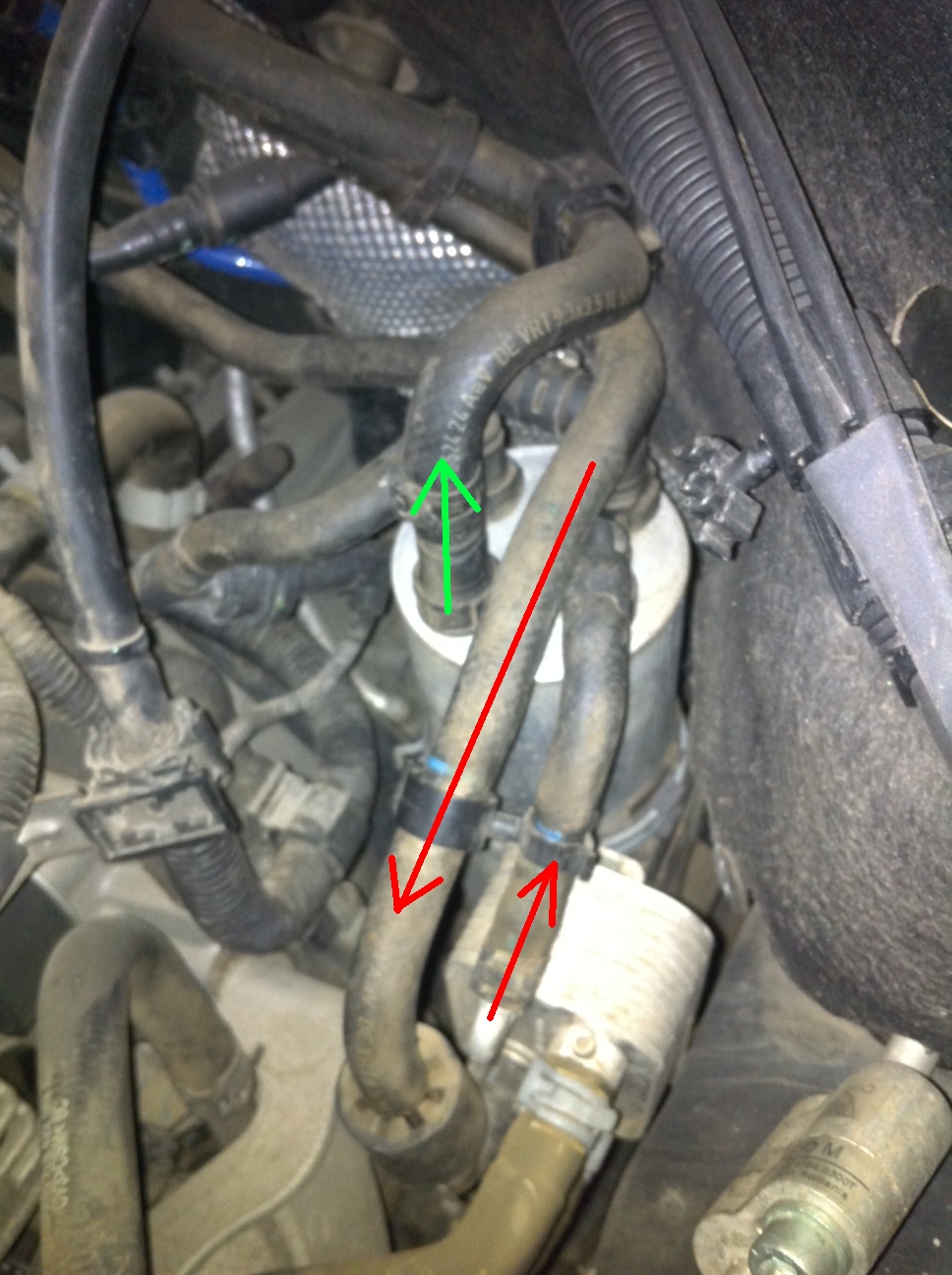

Am ridicat masina pe cric, bagat sub masina, am batut in cele 2 rezervoare cu palma/pumnul. Am observat ca sunt 2 conducte de plastic, cam 0.8-1cm diametru, una neagra si una albastra, le suspectez ca sunt cele pe care circula motorina. Cred ca cea albastra e de tur, iar aia neagra de retur. Am atasat o poza cu cele 2 conducte care cred ca ajung la filtrul de motorina. Pe cea albastra am marcat-o in poza cu sageata rosie iar pe cea neagra am marcat-o cu verde. Sper sa nu ma insel.
Din pacate, nu am reusit sa scot niciun furtun (tur sau retur)...sa vad daca vine ceva motorina... mai incerc, pozitia e destul de proasta.
