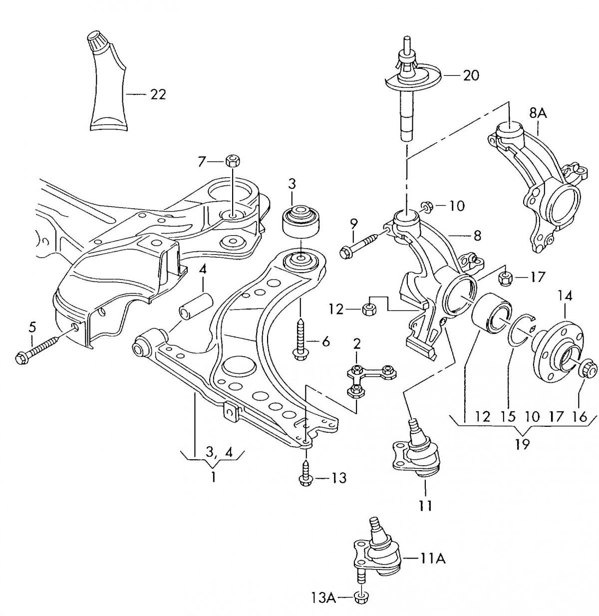

Cum spune si titlul topicului am facut o mare belea la masina si anume:cutia de viteze la masina este crapata iar demontarea cutiei sa facut la un garaj numai ca dupa o perioada de stat in garaj a trebuit sa o mut de acolo.Cand am mutat masina planetarele a trebuit sa le scot ca nu aveam cum sa merg cu ele daca nu erau prinse de cutie.
Sa tras masina la sufa si in timp ce am mutat-o la roata se auzea niste pocnituri metalice destul de pronuntate.
Azi am desfacut roata,am dat jos discul cu etrierul si am observat ca am un joc foarte mare in butuc si sa si departat butucul de fuzeta destul de mult.Pe langa toate astea am observat ca am si un rontait la fuzeta cand invart de butuc si cred ca am reusit sa sparg rulmentul.
Am reusit sa distrug fuzeta sau doar rulmentul?
Daca sa deplasat butucul de fuzeta este posibil sa fi distrus si fuzeta sau scap doar cu rulmentul?
Momentan pe masina nu se afla planetarele si nici discul de frana.

pai ca fapt divers, planetara tinea butucul rotii presat in rulment.
Deci e posibil sa fi iesit putin bucutul din rulment si cu ocazia asta s-a deplasat cu tot cu disc de frana si a fortat in etrier.
Modificat de andrei_221
E posibil sa ai nevoie de butuci noi...oricum nu stiu daca suporta inca o varare in fuzeta...poate ai noroc si merge asa. Sa ai grija sa strangi piulitele la cuplul recomandat. Erau pe forum trecute valorile pe undeva.
trebuie schimbati daca sa mers cu planetarele slabite din fuzeta !
schimba doar rulmentii daca nu e deformata suprafata de contact a fuzetei cu inelul interior de rulment

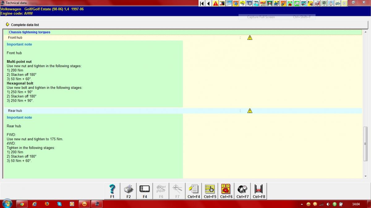

uite aici cuplul de strangere

Daca nu e zgariat avariat lagarul fuzetei, merge pus altul nou, dar asta vezi doar dupa ce demontezi.

Normal ca are joc pentru ca butucul este liber si nu mai este strans cu piulita planetarei.E posibil ca la montarea planetarei sa scapi de joc si sa nu fie nevoie sa schimbi nimic.Bine ca nu ti-au cazut rotile de la masina. :lol:
Piulita 16 iti strange tot ansamblul prin intermediul capatului de planetara.
Rulmentul s-a distantat pentru ca camasa exterioara care vine pe portfuzeta sa deplasat fata de camasa interioara care ramane fest pe butuc si care se scoate foarte greu,de cele mai multe ori cu flexul daca cu presa nu merge.
Desfa ansamblul si cu ocazia asta gresezi si rumentul sa-i prelungesti viata.
Rulmentul nu o sa-l poti scoate niciodata intreg,ci numai pe bucati.

@floro_st205 cum anume se numeste softul acela? Ma poti ajuta cu un cuplu rulment fata golf 1j1 cod motor ahf? Multumesc mult. Stima.
Modificat de blackshad00w
- piulita poligonala (12 colturi)
  1   se strange 200Nm
  2  se slabeste 180°
  3  se strange 50Nm+60°
- piulita hexagonala
  1  se strange 250Nm+90°
  2  se slabeste 180°
  3  se strange din nou 250Nm+90°
