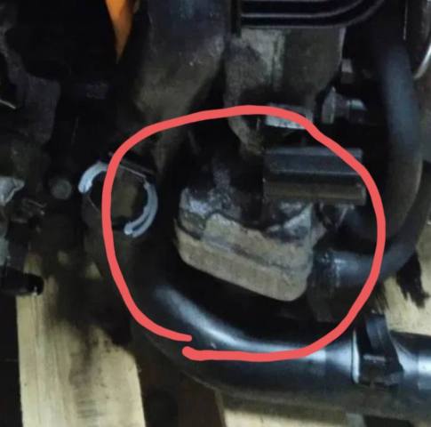

Buna ziua.Sunt de curand posesorul unui Seat Leon 1p din 2006,1.9 tdi 105 cp si am o scurgere mica de ulei pe la o piesa care nu o inteleg.voi pune o poza ,poate ma puteti ajuta.Va multumescMentiones ca acel capac de desface cu tubulara de 32.
