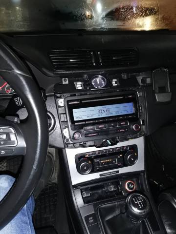

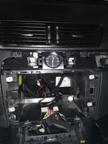

Am reușit să leg ceasul, e funcțional, legăturile astfel: pin 1 plus la rcd - fir roșu cu galben, pin 2 iluminare - fir gri brichetă, pin 3 - masă în spate la climă sunt 2 șuruburi și am legat acolo.
Corect, merge si asa....alta varianta low cost nu exista.

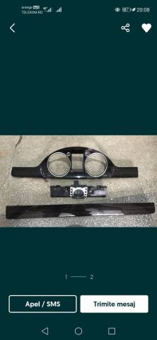

Vă cer o părere, ce ziceți de modelul ăsta de trimuri pentru bord, nu știu cum ar da ca aspect. Sunt cele mai ieftine pe care le găsesc.
Modificat de red_viper
Arata ok....dar depinde si de masina ta, ce interior ai pe ea, culoare, etc.

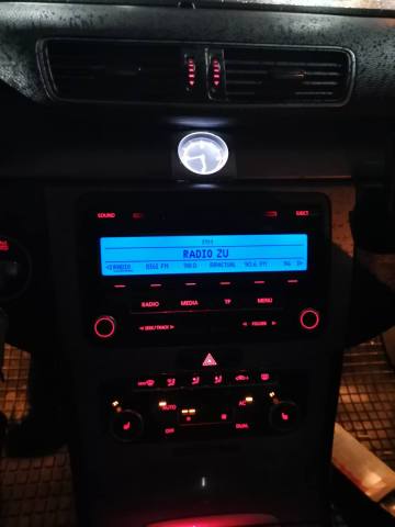

Cine poate să-mi spună, pentru iluminarea la grilele de ventilație pot să mă leg tot de la brichetă?
Da, fara nicio problema

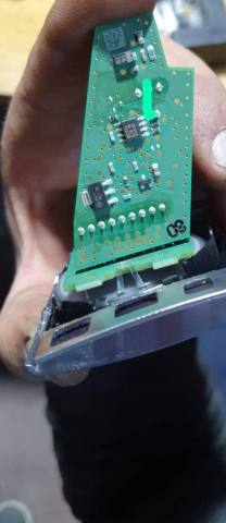

Ca si info pt ceas-ul analogic: se desface placa, dai acele jos,etc si in poza marcata sus initial, acolo se intrerupe circuitul placii, in poza cu 2 marcaje, dupa ce intrerupi circuitul se trage un fir, normal LED-ul de iluminare e ALB, iar daca il nimeresti pe cel rosu acela in mod normal e de la alarma/inchidere, ai martor LED ROSU si in ceas ca si pe fetele de usi.

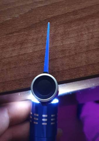

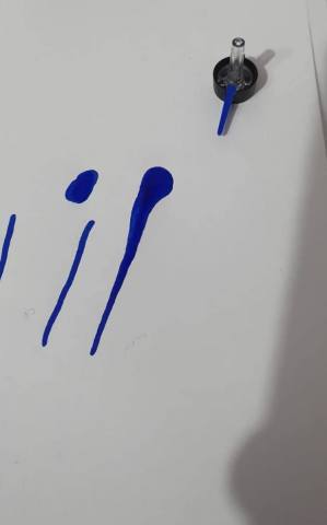

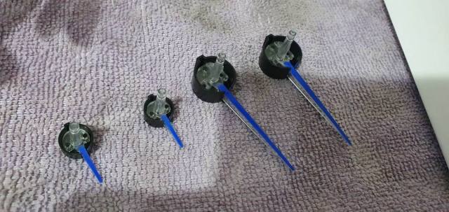

6. Ace ceasuri albastre Passat B6-B7
Eu am facut experiment pe niste ceasuri de UK, deci risc zero.
Necesar: 1 bucata marker vopsea cu varf subtire+acetona+betisoare urechi.
Se demonteaza acele, se curata cu acetona sau un smirghel fin pt cei cu rabdare multa pt o calitate mai buna, nu recomand diluant, mai ales cel NITRO!
Acetona+betisor urechi si tamponat usor si mers pe lungime cu betisorul pana incep sa devina transparente, daca se tine prea mult apasat sau se trece de prea multe ori risti sa topesti/deformezi plasticul.
Se poate verifica cu o lantera daca au mai ramas urme de "rosu" sau ce culoare initiala ai avut, la fel si progresul dupa prima vopsire/primul strat aplicat.
Agiti usor markerul, apesi incet si mergi liniar 1 strat, poti face test intai pe o coala de hartie (vezi poza exemplu)
Dupa nevoie si placere 2 straturi normal sunt suficiente, in cazul meu am mers cu 3 straturi si am verificat constant transparenta/culoarea dorita.
Link video
PS: ultimile 2 postari/ultima pagina cam rezuma topicul, va rog folositi functia search pt detalii sau alte poze pt. orice alta intrebare - sanse mari sa se fi raspuns deja.
Spor !👍

Cum se întrerupe circuitul? Și se trage fir de la semnul de sus la cel de jos, fiind lipit cu pistolul?
Da  se intrerupe circuit pe placa, se trage punte acel fir, ca sa poti aduce iluminarea in ceas, prin mufa
