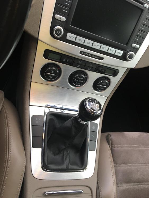

Am luat de curand un Passat B6 din 2007 care are trimurile in 2 culori. Partea de sus e imitatie de lemn, iar partea de jos aluminiu.
O sa atasez o poza poate stie cineva sa imi zica codul sau denumirea culorii ca sa stiu ce sa caut sa comand pt partea de sus, sa fie la fel.
Modificat de Aanndrei
brushed aluminum - parca 20V este codul de culoare

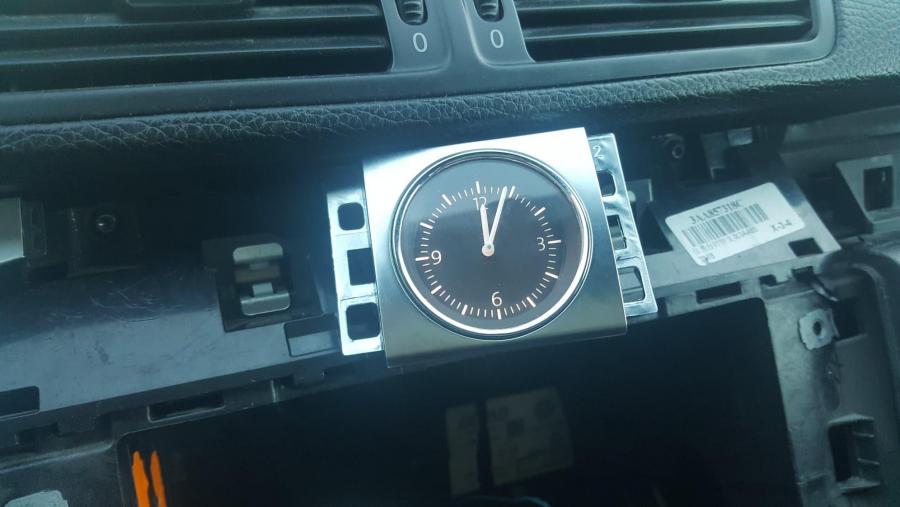

salut,vreau sa leg ceasul analogic si am nevoie de plus/minus de la unitatea radio si iluminarea de la bricheta...ma ajuta cineva cu culorile/pinii la fire unde trebuie sa ma leg?
1.ca sa legi iluminarea, merge de la bricheta, firul gri. Dar bănuiesc ca te-ai documentat un pic înainte și ai văzut ca trebuie modificata placa ceasului, ca să ii poți da iluminare. Altfel, el culege acesta informație plus restul, pe Lin...la B7.
2. Legi la unitate +, fir rosu /galben. Masa pe maro
da, are facuta modificarea pe placa...multumesc de raspuns,imediat ma apuc de treaba
si ceasul merge...in felul urmator ............pin 1............fir rosu /galben la radio
pin 2 .......fir gri la bricheta
pin 3 ....fir maro la radio
ceasul lumineaza alb...daca se inverseaza pinii 2 cu 3 ceasul va lumina rosu si nu va functiona
multumesc de ajutor florin
