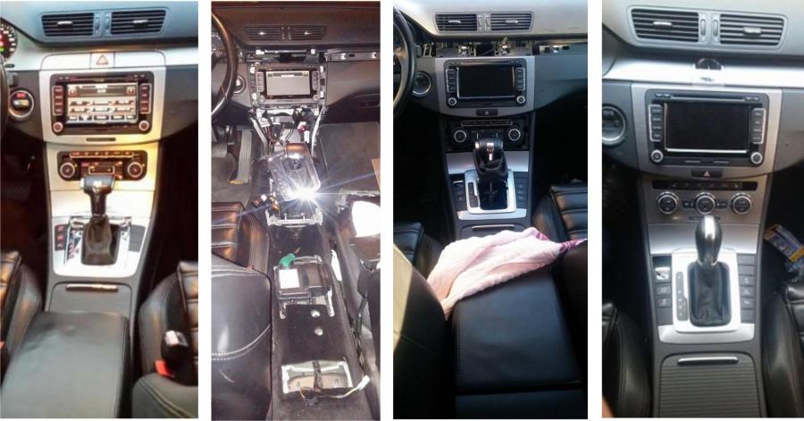

Daca faci ce am facut eu trebuie schimbat tot: trimuri, butoane, mutat butoane, inclusiv cel de avarii, consola... Eu am avut o nebunie pe care am reusit sa o duc la capat. Acum nu stiu daca as lua-o de la capat...
Eu as lua-o de la capat. Acum stiu exact cum si de ce sa apuc problema ca sa mearga rpd.
Ma refeream mai degraba la banii investiti si la negocierile pe care le-am purtat cu nevasta-mea. La atlcineva as face oricand modificarile pe care le-am facut la mine!
Am facut un colaj inainte/dupa... Spor si altora!
Sincer, nu m-as chinui sa fac modificarea nici daca ar fi gratis. Nu e mare diferenta, si fiecare versiune are farmecul ei....
Oricum, felicitari pentru pricepere si efort. Cred ca e mai bine si cu butonul de frana de mana, e mai ergonomic si mai bine pozitionat. In locul celui vechi, din stanga, ramane butonul sau se acopera cu un trim?
