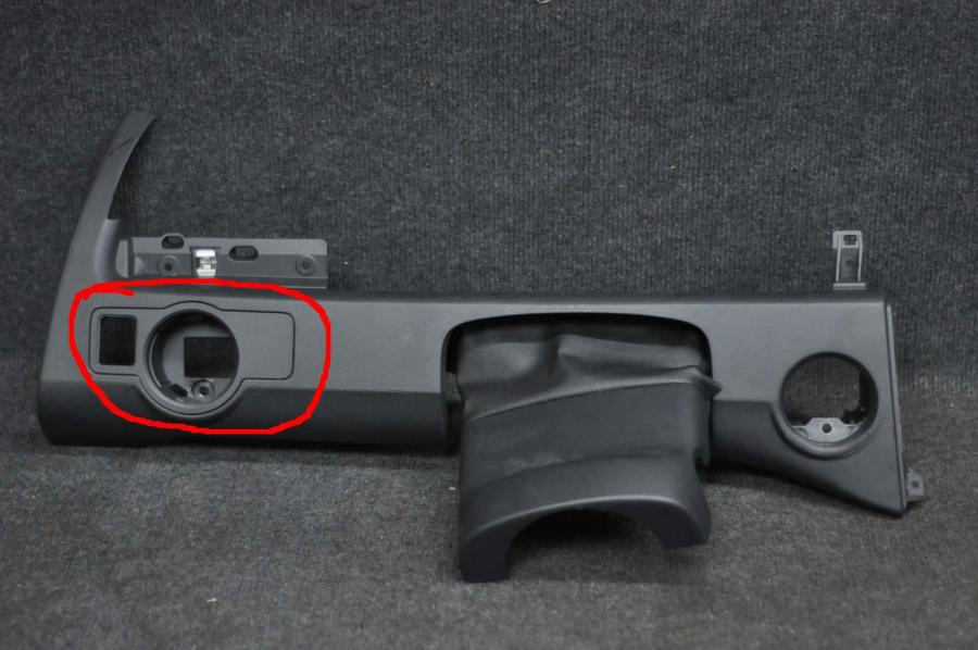

Stiti cumva codul pentru bucata de plastic de la ornamentul de contact/bloc lumini B7 care are si switch ul pentru intensitatea luminii din bord. Vreau sa fac complet trecerea la B7 si am inteles ca nu trebuie schimbat tot ornamentul pentru eliminarea butonului de frana de mana din bord, ci merge schimbat doar plasticul.
Poza este pentru exemplificare.
nu exista cod separat pentru asta...... e cineva care a facut-o dar e foarte migalos si riscant sa nu iasa cum trebuie.
Si eu ca si ceilalti care au facut modificarea, am schimbat toata bucata.
1 hour ago, nykky42001 said:
Revin cu o noua intrebare!
Trebuie schimbat tot
nu merge doar ornamentul
Merge doar plasticul pentru ca stiu pe cineva care a facut lucrul asta, chiar daca e migalos.
Voiam doar sa stiu cum gasesc plasticul ala singur!
clar se poate schimba - dar nu cred sa vina ca piesa separata, despre are e vb. Cand am acces, verific daca apare ca PN separat
Florin, Nu exista piesa separata, am cautat eu la vremea respectiva.
Mea culpa! Persoana respectiva recuperase plasticul mica de pe alt ornament. Imi cer scuze pentru confuzie!

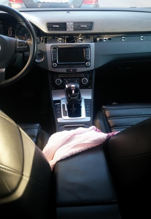

Salutare din nou!
Un tutorial pentru inlocuirea schimbatorului DSG de la cel in forma de T la cel de 2012+ imi puteti indica. Multumesc!
Nu iti trebuie. Este usor.
iti trebuie un pistol cu aer cald ca sa rotesti plasticul de suport.
de asemenea vezi ca rama este mai mica. Daca faci retrofit la tot bordul o lasi asa, daca nu trebuie sa desfaci pielea si sa o pui pe vechea rama
Modificat de R_a_z_v_a_n
Renunța la QUOTE.
Ma poate ajuta cineva din Bucuresti sa fac schimbarea schimbatorului de B6 cu cel de B7, la un pret rezonabil?
Nu dispun de scule, dar nici nu vreau sa risc, avand in vedere ca daca fortez, inlocuirea pieselor ar presupune costuri si batai de cap pe care nu le doresc, mai ales inainte de Sarbatori.
Multumesc anticipat!
Pai aceasta operatiune presupune un risc destul de mare. Nu cred că iti da nimeni certitudinea ca o sa iasa perfect . Mai ales costul pieselor daca nu reușește operațiunea
Ideea e ca sunt colegi pe forum care au utilitatile necesare (spatiu, scule), dar si experienta, in sensul ca au mai facut procedura cel putin o data cu final fericit.
Teoretic, am aflat cum se face, dar "teoria, ca teoria, practica ne omoara!"
Daca nu gasesc pe nimeni, imi iau inima in dinti si ma apuc singur!
Adevărul e ca nu sunt multi care au făcut aceasta modificare destul de migălos. ...cei mai multi sunt cei care au schimbat consola cu totul. Plus ca nu vad cum vei prinde noile butoane cat și trim-ul aferent din spatele schimbătorului.
Exact stiu ca si pe mine ma bate gandul la acest retrofit. Dar am deja 2 exemple de nereușită . Mai astept si eu putin sa imi iau inima in dinti sa ma apuc de aceasta operatiune
Si eu am schimbat tot. A mai ramas doar nuca schimbatorului.
Și pentru inca aprox 150 lei merita sa te complici ?
Se poate schimba doar tija? Nu trebuie toata timoneria? Oricum, am vazut operatiunea Frankenstein facuta la mai multi si mai bine o fac pe aia cu rabdare decat sa dau din nou tunelul jos.
Modificat de nykky42001
Pai da eu doar tija vreau sa schimb nu si trimul. E prea mult de lucru. Colegul Iobau a facut retrofitul complet
Eu deja am schimbat tot. Iar pentru schimbarea tijei, cred ca trebuie schimbat tot ansamblul ala. Pana la urma, daca, Doamne fereste! se intampla ceva caut sa schimb tot ansamblul cu tija cu tot, dar incerc doar modificarea... Va tin la curent!
Nu va mai stresati aiurea. Este usor.
daca nu aveti pistol cu aer cald, merge si cu feon.
Secretul? Este rabdarea. Tija se rasuceste usor, cu rabdare.
Incalzesti, rasucesti si tot asa. Eu nu stiu pe nimeni sa fi rupt tija.
@iobau998 Ai avut perfecta dreptate. Partea cu rasucirea a dura in jur de 20 de minute, poate jumatate de ora. Multumesc tuturor pentru sfaturi, indicatii, ajutor.

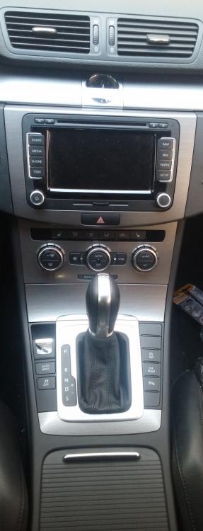

Acesta este rezultatul final. Ignorati gunoaiele!
Pentru viitor, poate, daca face leoaica pui, schimb si grilele de ventilatie si volanul.
Bravo....felicitari !!!
Intrebare: Scaunele sunt de B7 ?
