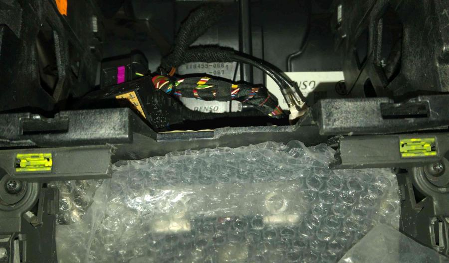

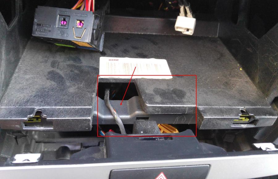

Ideea e ca m-am apucat de treaba si am urmatoarele probleme:

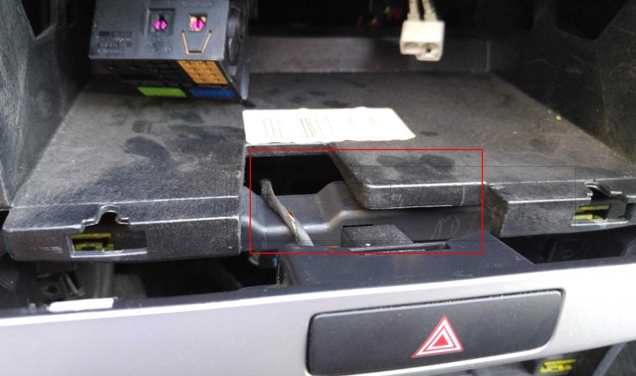

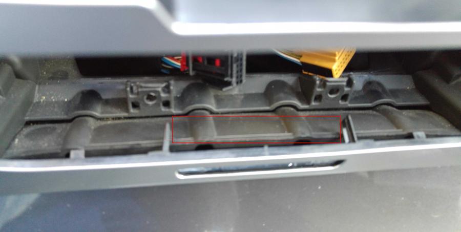

1: In primele 2 poze din ce am inteles trebuie sa decupez toata zona incercuita pentru a intra butonul de avarie de pe trimul de HU!
2. Trimul de climatronic cu acel semnalizator airbag nu intra, la fel din ce am vazut trebuie decupata si zona aceea incercuita cu rosu!
Sunt corecte operatiunle?

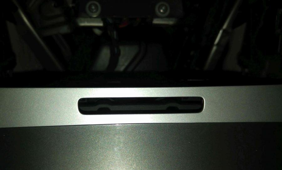

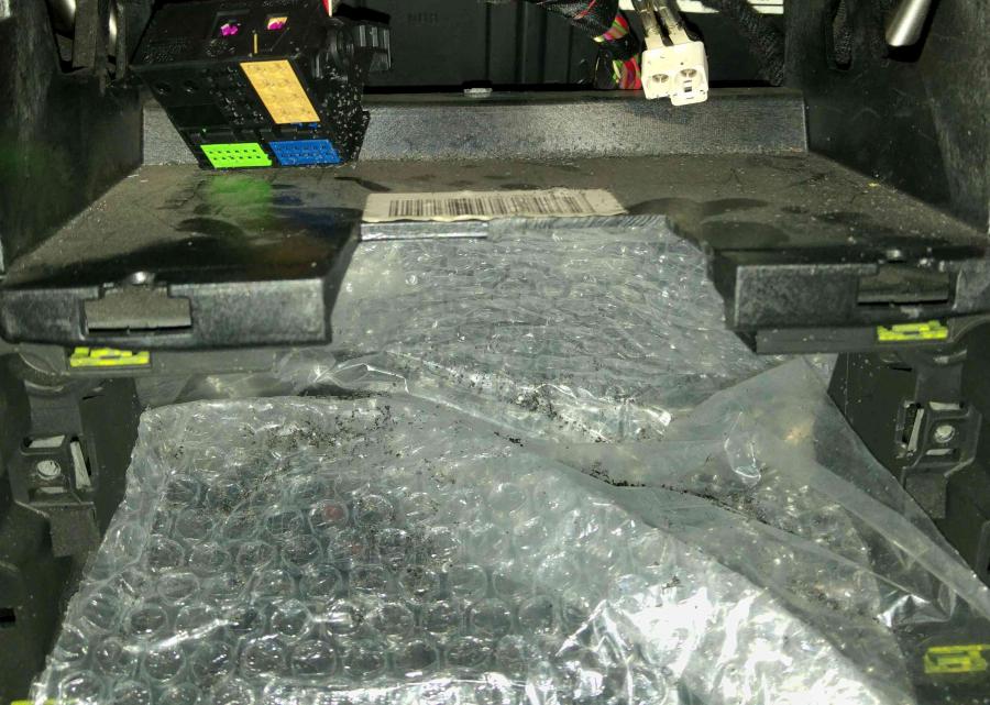

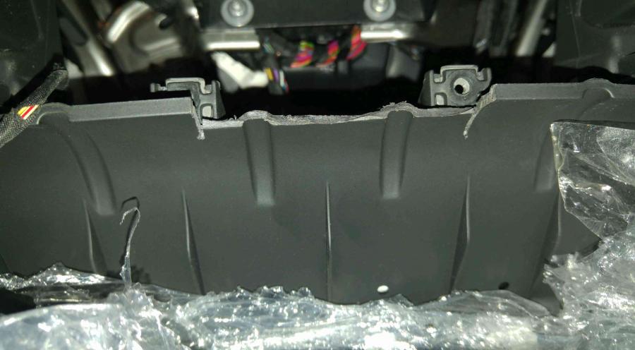

Se pare ca eu centrez, eu dau cu capul, am facut "taieturile" necesare pentru a putea monta trimurile de B7!
La suportul de sub HU am taiat putin din partea dreapta;
La rama suport a climatronicului am taiat si acolo o "bucata";
Iar in pozele 3 si 4 se poate vedea de ce nu imi intra acel semnalizator airbag pasager si ce a fost necesar sa decupez.

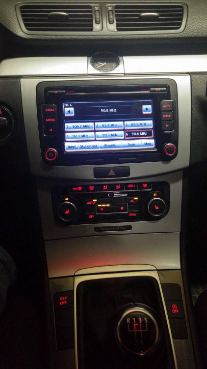

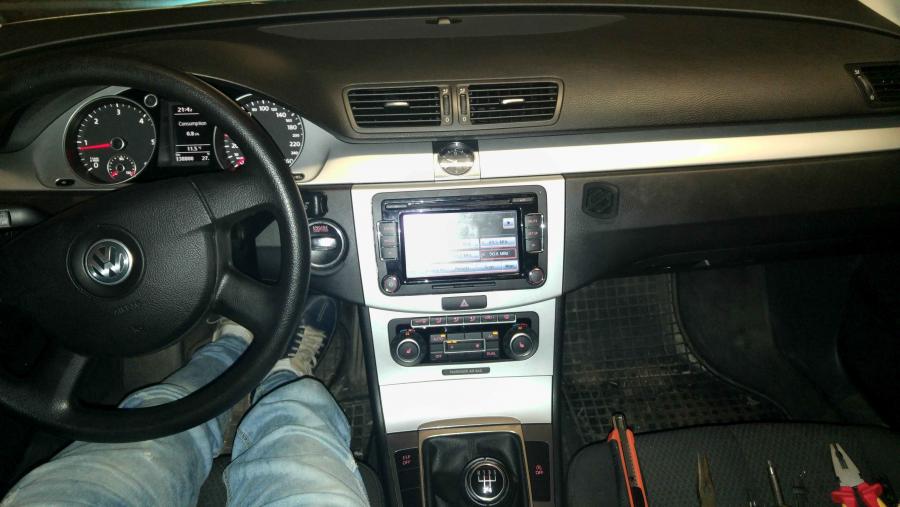

Si iata rezultatul, trebuie sa mai imi vina si trimul de la schimbator, mufele de ceas si avarii, sa fac legaturile si apoi e gata!
