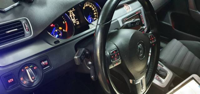

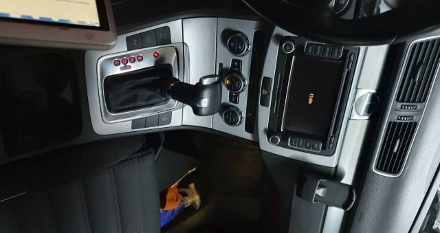

Am înțeles,între timp am făcut retrofitulpost-114028-14457151898638_thumb.jpegpost-114028-14457152190601_thumb.jpeg
Felicitari ! Arata foarte frumos.
