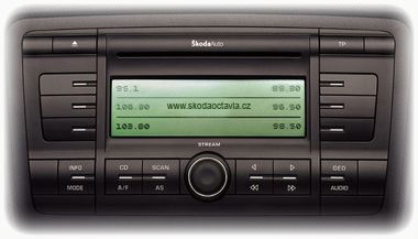

Salutare. Octavia 2 cu Stream 2DIN. Intrebare: Sunt 2 variante de CD player Stream: una cu MP3 si una fara? Pe al meu nu scrie MP3, iar cand bag un CD MP3 apare pe display CD ROM si da discul afara. Am incercat cu CD-R Verbatim scrise in toate modurile si la toate vitezele posibile. Nu vrea de nici o culoare. Pe track merge fara nici o problema. Multumesc de raspunsuri.
Modificat de Ghost_rider
Da,exista.Mi se pare ca nu are nici iesire AUX
Modificat de DANIM
 Da, sunt 2 variante de Stream. Una cu MP3 si una fara, e normal sa nu-ti citeasca discurile cu compresie audio.
