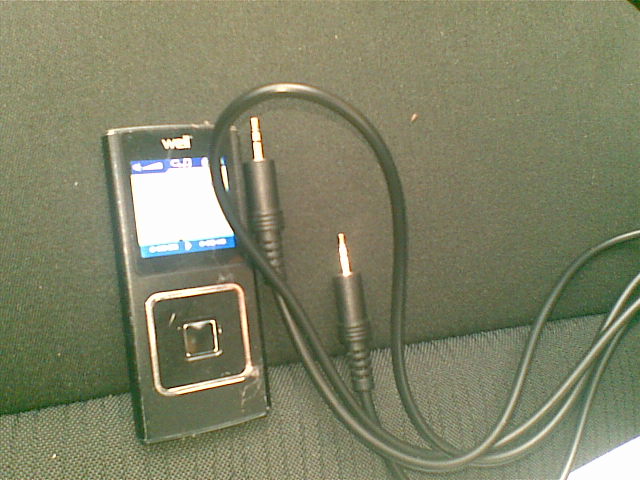

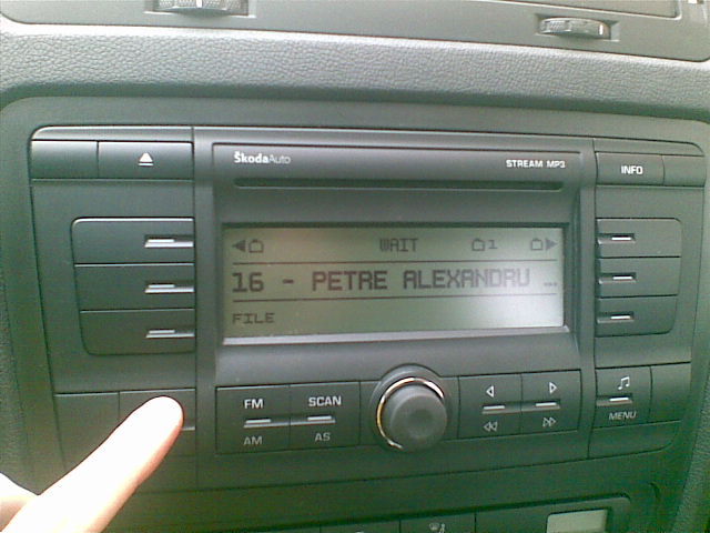

am facut asta. exact cum mi-ai descris tu. am conectat un mp3 player l-am pus in functiune am pornit mp3 player-ul masinii am apasat tasta cd de 2 ori si nimic. nu imi recunoaste mp3-ul pe auxiliar. am incercat si cu un laptop si la fel. ceva nu e in regula cred ca o sa merg la dealer sa arunce o privire. vroiam sa stiu daca cineva a mai patit la fel ?

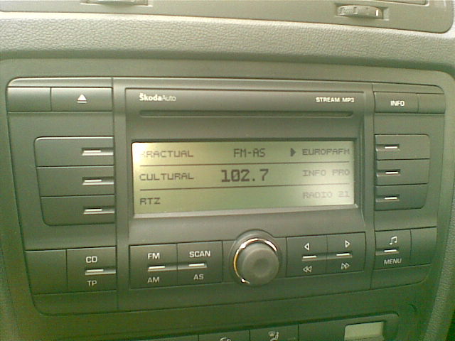

Daca asa e cum zici ,du-te la dealer. Sa zicem ca e pus pe FM streamul , dai odata pe CD iti reda muzica de pe CD si daca mai apesi odata apare pe ecran AUX IN .
Am pus si niste poze , sper sa te ajute :icon_cool:

AUX OFF ? Unde in meniul stream-ului vad lucrul asta ? Deci pasii pe care i-am urmat sunt urmatorii : aveam radio-ul pornit, pornesc si mp3 player-ul il conectez la cablu, apoi conectez cablul la mufa Aux si in final apas de 2 ori butonul cd. Imi apare modul Aux In insa nu se intampla nimic nu ruleaza nimic. Apoi dupa cateva secunde iese din Aux in, presupun ca din cauza ca nu a gasit nimic conectat. Si repet cablul l-am testat e bun + am incercat mai multe aparate de conexiune gen mobil Nokia, mp3 player sony laptop dell. Cu Aux Off-ul pot sa il setez pe On si daca nu am conectat nimic in Mufa Aux ?

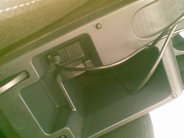

Da,aceea din cotiera..M-ar interesa o navigatie,da' momentan sunt cam exagerate preturile..
stream-ul are intrarea aux in cotiera si poti sa o activezi chiar daca nu este nimic conectat la ea si sa ramana mereu ON ca in cazul in care vrei sa o folosesti sa nu mai cauti prin meniuri. pasii de activare pot sa ii spun la noapte dupa ce cobor la masina:)
