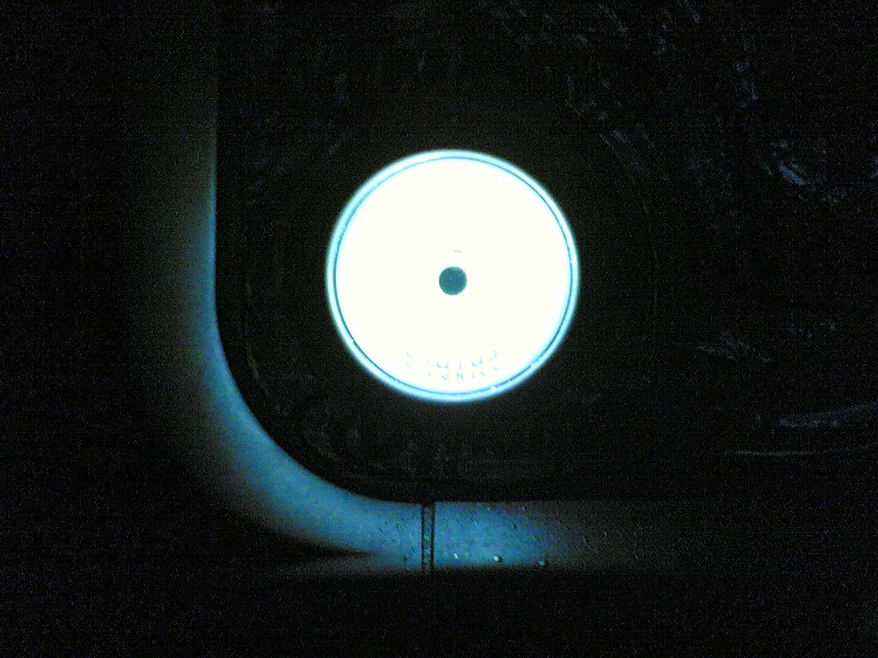

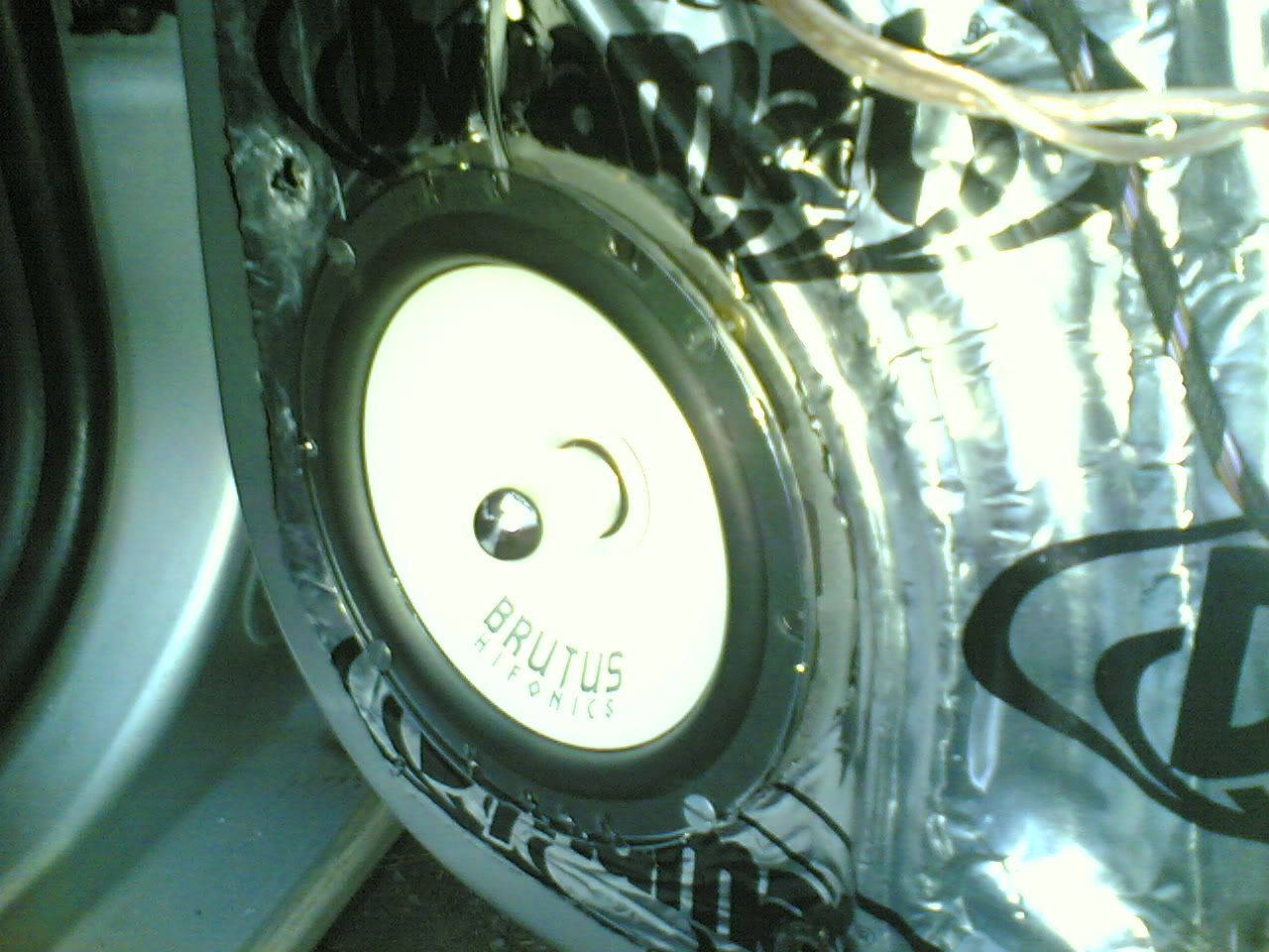

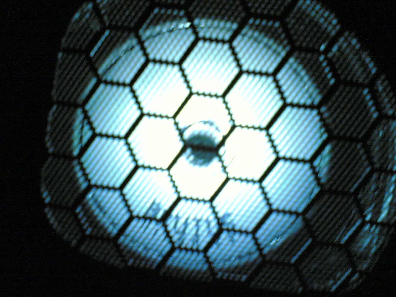

Va prezint noile mele difuzoare...
Modificat de yanq
Chiar sunt tari rau nu am mai vazut dastea pana acuma ... sa le folosesti cu placere !
Belea.Nu ma puteam astepta la asa ceva din partea numanui decat a lu yang :) Sa la stapanesti nesanatos mestere :D Ca sanatos sigur nu esti =))
Baga si niste preturi.
Modificat de Calin
Da ce au ma ca sunt chiar misto . :D eu mi as pune asa ceva si o sa ai foot light fara sa mai deschizi usi si alte alea :D
pretul e accesibil....
http://www.be-loud.ro/produse/Difuzoare_au...BRUTUS_BX6.2Ci/
http://www.audiodesign.de/hifonics/index.htm
..cu precizarea ca au 125 W RMS/250W ...nu 100 cum scrie pe site-ul celor de la be-loud
Modificat de yanq
Super difuzoare ! Bubuie tare acuma ? :screwy:
