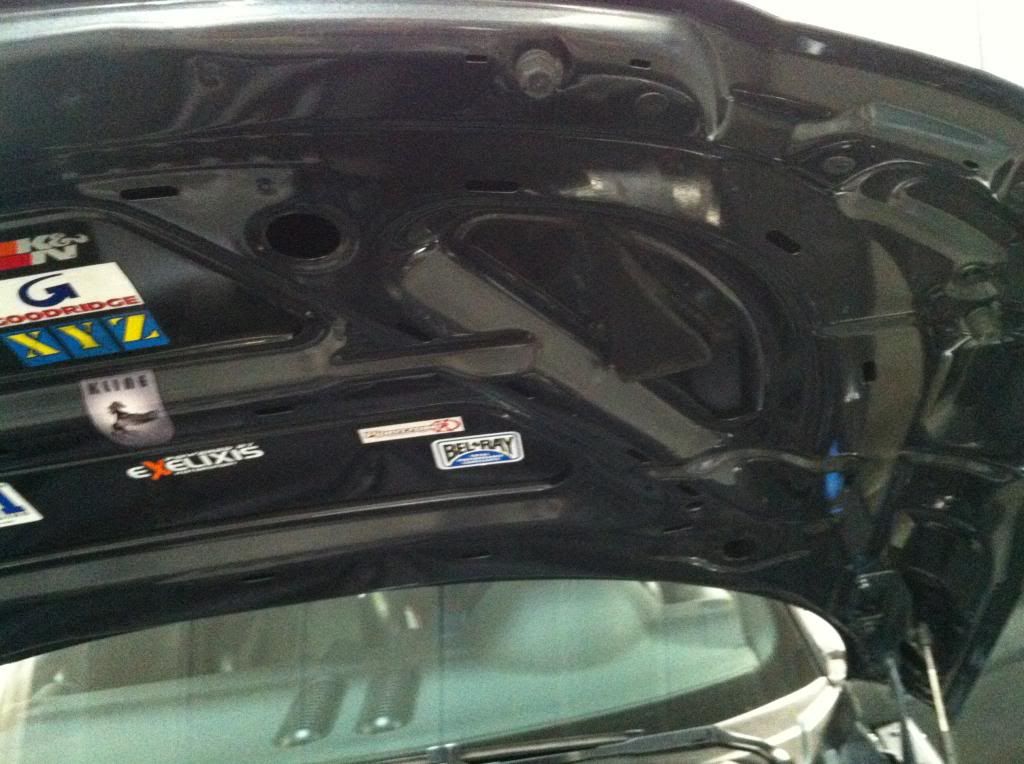

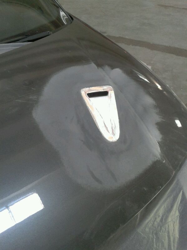

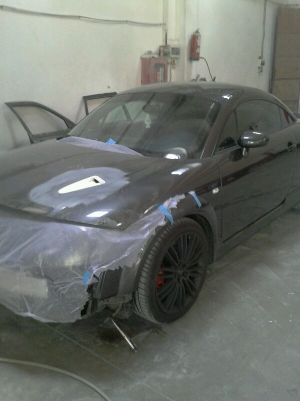

Nu va suparati pe mine dar la viteze foarte mari fanta aceea scade din coeficientul aerodinamic al masinii. Orice suprafata neregulata creste coeficientul de drag.
Doar parerea mea.
in cazul de fata fiind vorba de un motor aspirat nu prea cred ca era nevoie de asa ceva, diferentele sunt cred insesizabile, la motoarele turbo e o problema cu caldura degajata in compartimentul motor, eu am recurs la un artificiu folosit de cei de la Sportec, cred ca acelasi te-ar ajuta si pe tine, in locul fantelor pe capota al caror adept nu sunt din cauza apei, prafului si altor chestii ce pot intra pe acolo...
oricum e de apreciat calitatea lucrarii, mi-a placut grija cu care s-a operat in zona :)
in prima poza  RS600 Sportec iar in a doua scutul meu, eu am adaugat plasa pentru a preveni anumite chestii sa intre pe acolo...
post-39984-0-81582800-1373371292_thumb.j
post-39984-0-02189500-1373371386_thumb.j
Modificat de mik15
Teoria o stiu si eu, dar ma intrebam daca ai masurat practic: temperatura aerului in admisie, puterea motorului pe dyno, etc.
Un efect are cu siguranta fanta aia(cu toate ca e foarte mica), dar nedumerirea mea era daca simti un raspuns sensibil mai bun al acceleratiei(caci mai mult nu are ce sa fie), in comparatie cu riscurile asociate in cazul in care te prinde ploaia si intra apa pe acolo(noroc ca admisia e inchisa). Sunt expuse bobinele, circuite electrice, s.a.m.d.
Sa nu ai impresia ca discrediteaza cineva munca si ideea, dar nu orice modificare e buna/ utila prin definitie, mai ales la motoare aspirate.
Fanta respectiva are rolul de a raci carcasa filtrului de aer , acesta a fost scopul modificarii iar rezultatul este cel asteptat , apa nu intra dupa 2 saptamani de mers prin ploi torentiale , compartimentul motor este curat . sunt multe masini cu fante mult mai mari in capota inclusiv supercar-urile si nu au probleme pe timp de ploaie ( nu au bobine sau circuite subacvatice :icon_thumleft: )
Doar parerea mea.
Este posibil .
Fiecare are logica lui proprie cand e vorba de modificat masina si sa faca alegerile care crede el ca l-ar ajuta intr-un fel sau altul in functie de planurile de viitor
Modificat de Xenadrina

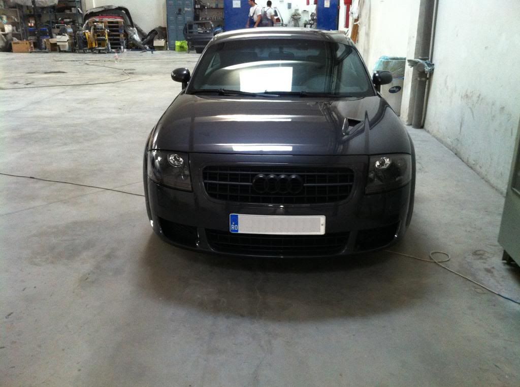

Imi place cum au vopsit-o, au lucrat bine baietii. La ce service este, tot la Florin la Metivo?
Nu prea ma omor dupa TT, dar al tau imi place le nebunie, felicitarile mele. Culoare m-a innebunit, e criminala :icon_thumleft: . Tine-o tot asa, ai un tt-u superb.
Unde a fost vopsita? Esti multumit de calitatea lucrarii?
Modificat de cogdao
arata bine, baietii chiar stiu meserie, frumos lucrat, daca noua din poze ni se pare bine tu cum cataloghezi lucrarea lor?
Ca sa ne intelegem , nu sunt aici pentru a face reclama ,  sunt partener la un Service . Lucrez cu oameni foarte profesionisti care pun suflet in ceea ce fac..nu vreau sa transform topicul intr-un fel de magazin sau discutii legate de preturi . Multumesc pentru intelegere.
Am vospit bara , aripile , capota , am afumat stopurile de pe aripi si am revopsit jantele negru mat
