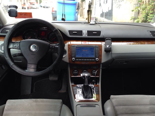

Am un passat b6 din 2006 cu navigatie MFD 2.
Se poate monta o navigatie RNS 510?
Ca si dimensiuni, se potriveste? Sau trebuie sa mai fac ceva. post-130074-13934084455683_thumb.jpg
Se poate monta fara pb. Vezi ce versiune de can ai ptr a evita fenomenul de battery drain.
La 2006 are can maxim C deci ii va consuma bateria! Canurile E sau sup. sunt din 2008+ O sa ai nevoie de update sau sa il schimbi, odata cu montarea rns-ului.
