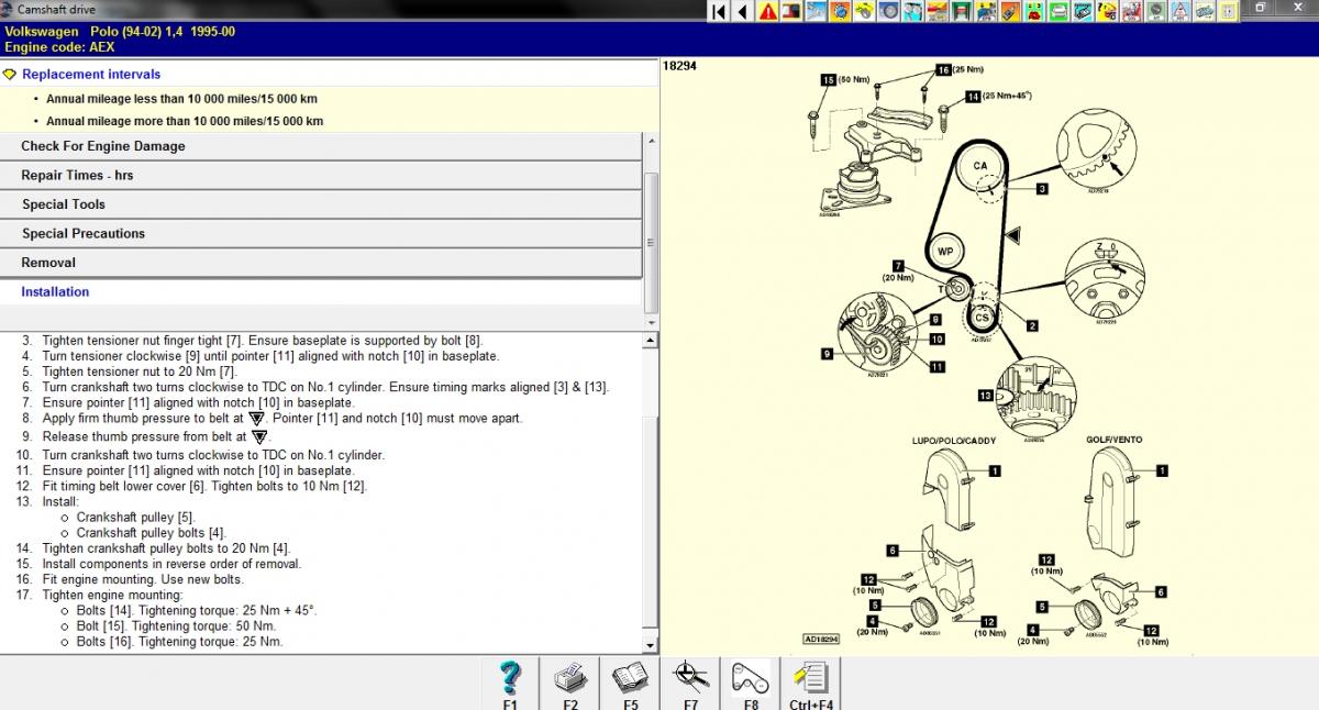

Salut colegii care ma ajuta si pe mine cu o poza cu punerea distributiei la punct pentru un polo 6n din 96 motor 1.4 AEX ,44Kw, 60cp. Multumesc!
