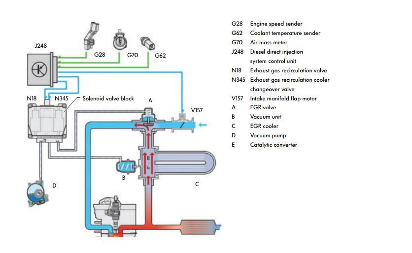

nu e ea? J248

Nu este J248
la grupul VAG, notatiile sunt urmataorele :
 J sunt calculatoare , unitati de comanda
G sunt senzori
N sunt supape, elemente de comanda
etc
in cazul de fata, piesa este blocul de valve. SOlenoid valve block, si este compus din N18 - Exhaust gas recirculation valve, N75 Charge pressure control solenoid valve si N345 Exhaust gas recirculation cooler change-over valve
