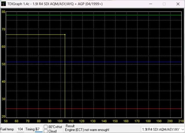

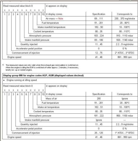

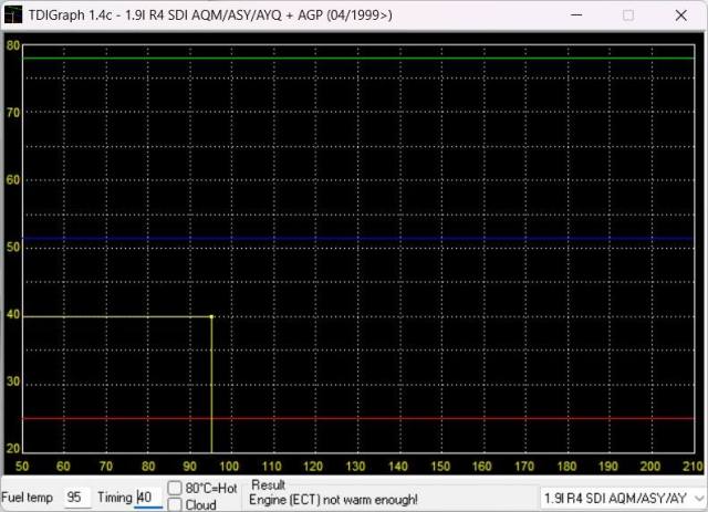

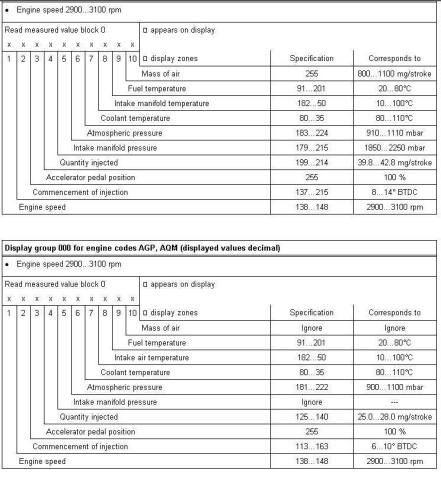

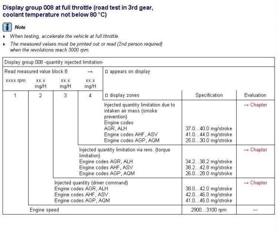

Mda, aici are dreptate băiatul ăla în sensul că la pompa de ALH durata injecţiei este ceva mai mare ca să dea mai mult combustibil pentru că ALH are ceva cai în plus şi este supraalimentat, dar asta în accelerare. La pornire şi la ralanti nu ar trebui să fie probleme cu pompa setată pentru ALH. Adică avansul este la fel la pornire ca pentru orice diesel cu pompa rotativă, în mers îl corectează ECU cum ştie el, cantitatea injectată la ralanti este în acelaşi interval. În accelerare însă o să dea ceva fum negru.
Parametrii la ralanti. Se observă că cantitatea injectată este în aceeaşi gamă, iar avansul tot pe acolo, la AQM este chiar mai permisiv
Parametrii în accelerare (cu pedala la podea la 3000rpm)
Mai jos sunt cantităţile limitate în funcţie de 3 factori, apăsarea acceleraţiei, cuplu şi fum
Din păcate cantitatea injectată în mers nu se prea poate regla din vcds (mi se pare că dacă se pune din vcds cantitatea la ralanti mai mare (asta se poate) în mers va scădea cantitatea injectată, ştiu că este cam contraintuitiv, dar aşa am citit undeva)
Dar nu cred că ar trebui să fie probleme la pornire. Cred că nici decalajul ăla din cauză că ai folosit şurubelnita în loc de pin nu este de natură să nu pornească. Eu când am schimbat prima dată distribuţia (prima dată de când era la mine) mecanicul nu prea a ştiut cum este treaba şi a folosit semne nicidecum cale. Îţi dai seama cam cum a aterizat avansul. Rezultatul a fost că pornea foarte bine, dar motorul avea sunetul schimbat şi consuma cam cu 1 litru mai mult. Eu zic că dacă flanşa nu şi-a schimbat poziţia faţă de ax, cauza ar fi mai curând că nu ai prins fulia în şuruburi în poziţia care trebuie şi în cazul ăsta ar fi un decalaj de 120 grade, foarte mare care într-adevăr nu ar da voie să pornească

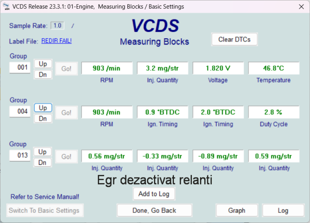

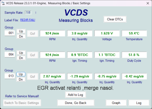

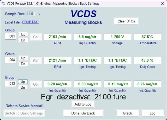

Problemele legate de fum alb sunt ceva mai vechi:
1. Daca statea masnia nepornita 2-3 saptamani, scotea fum alb cel putin 30 de minute cand o porneam prima data .
2. Mai scotea fum ocazional dar nu prea mult
3.In ultimul timp se vedea fumul mai mult pe acceleratie.
Pana acum 2 saptamani sau cand au aparut problemele singurele probleme erau ca la rece invartea mai mult ,din cauza ca aveam cele 4 bujii arse si fum la acceleratie .
Prima data can a mers naspa ,a fost intr-o dimineata ,am pornit motorul ,nu l-am lasat sa se incalzeasca cum faceam inainte si am plecat,se simtea ca nu merge cum trebuie ,sa oprit de cateva ori singur ,de obicei repornea din prima dar mai facea figuri cateaodata cand doar invartea ,atunci nu am vazut fum dar nu se mai putea merge cu ea , la umratoarea proba acasa am vazut ca scotea fum si mergea si tremura foarte rau pana se incalzea , dupa care se accentua problema si mergea pe zi ce trece mai rau.
Masina am tinut-o dar in saptele blocului ,chiar si acum cand teoretic merge mai bine ,nu o folosesc ca scoate mult fum , treaba cu fum mult este constanta cand este activat egr-ul ,atunci este sigur , dar daca in dezactivez si scot furtunul de vacuum atunci nu se mai vedea asa de mult fum ,dar scoate.
Am vazut ca scoate ceva fum si in zona motorului ,vine dinspre galeria de evacuare .
De data asta ,distribuita este pusa bine , am verificat de mai multe ori , initial pana am mai umblat la avans , mergea ,se acelera putin ,mergea si accelara din nou si o tinea tot asa pana am marit avansul .
Am scos EGR ,l-am curatat ,supapa functioneaza bine nu este blocata , doar ca atunci cand bag furtunul de vacuum si motorul este pornit ,deschide supapa si intra o parte din gazele din evacuare ,probabil trebuie sa intre dar nu prea multe , cred ca supapa egr-ului trebuie sa se inchida ,nu sa stea deschisa mereu. Cand am vacut o proba pe seara cu EGR-ul functional nu am ami balbait motorul decat pe acceleratie .
Oricum ca sta deschisa sa nu ,este ceva care provoaca prea mult fum , o sa citesc documentatia legata de verificat tachetii si vad ce pot face ,ma gandesc ca daca erau supape deschise ,probabil si testul de compresie dadea niste valori scazute , oricum trebui verificati tacheti.

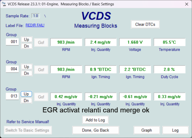

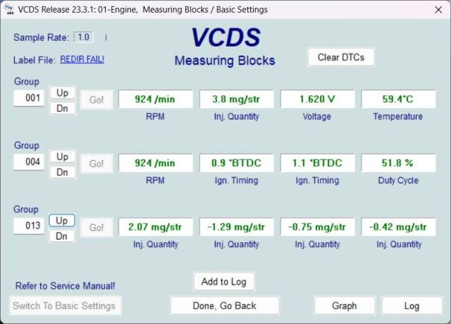

Modificat de iuli0078

Este clar că dezactivarea EGR compensează într-o anumită măsură problema care o are, dar nu in totalitate
Sincer, având în vedere istoricul de fum, eu cred că și catalizatorul este cam înfundat. Asta ar avea multe implicații: in primul rand neaerisirea cilindrilor, asta înseamnă că o cantitate de gaze evacuate rămâne în cilindri nepermițând aerului sa intre. Asta ar fi echivalent cu o recirculare parazita excesivă a gazelor evacuate. Apoi contrapresiunea formata obliga și mai multe gaze sa intre in motor prin EGR. Daca la asta se mai adaugă ceva supape care nu închide bine atunci avem un tablou complet al cauzelor care fac sa meargă motorul așa de rău.
Din păcate este greu de testat asta. Cred că singura varianta ar fi să pornești motorul cu evacuarea departata (cu EGR funcțional că sa nu îți furi singur căciula) și dacă funcționează stabil in condițiile in care ar fi făcut figuri cam de acolo ar putea fi.
Dar trebuie lămurită și treabă aia cu compensarea mare pe cilindrul 1 că de fapt aia cred că este problema principală.
Fa si testul ăla cu foaia de hârtie când merge prost și când merge bine sa vezi daca sunt diferențe (mai ales pe admisie la cilindrul 1) Știu că am făcut testul când avea frate-meu un Megane 1 pe benzina care mergea cam nașpa și la evacuare mai și aspira foaia de hârtie. S-a remediat prin reglarea tacheților (la motorul ăla avea tacheți mecanici, reglabili)
Avansul este foarte ok, solenoidul de reglaj funcționează corect.

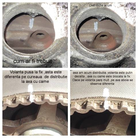

Legat de ditributie am pus niste poze , acum este la fel ca in poza din dreapta , volant este putin decalta de axa cu came , dar este ceva neimportant din cate presupun , pentru ca daca pun volant la semn exact ,pe axa cu came daca se vede 1 mm diferenta fata de cum este acum , in dreapta distributia cum este acum si in stanga este diferenta daca vin cu volant la fix .

Eu zic că micul decalaj nu este de natură să provoace asta, mai ales că problema a apărut treptat.

Posibil sa fie coincidență, se mai întâmplă, dar cine stie. Injectoarele de AQM deschid la minim 190 bari, iar cele de ALH la 220 bari
 Prima data cand motorul a mers bine ,aveam admisia de plastic scosa , dupa ce am pus-o la loc motorul mergea naspa , clapeta statea aproximativ 80% inchisa ,cum scoteam mufa din clapeta ,aceasta se deschidea la maxim si motorul mergea bine ,probabil il ajuta mult ca primea aer la relanti din belsug ,nu ar fi de mirare ca atunci can primea mult aer ,egr se dezactiva.
In momentul in care scoteam mufa ,chiar daca miscam cu mana clapeta in starea initiala cand facea figuri (aprape 80% inchisa ) ,motorul mergea normal .
 Legat de clapeta de acceleratie, facea figuri doar daca pozitia ei aproape inchisa era controlata electronic ,cum scoteam mufa si o controlam manual ,mergea normal.
Cand mergea naspa am incercat sa accelerez pana se ducea clapeta la maxim dar nu am reusit , se misca ea dar nu atat de mult .
Cand am facut aceste probe nu stiam de egr ,deci furtunul de vacuum era bagat in el.
Galeria de admise are putina calamina pe margine ,am umblat la ea acum ceva timp .
Posibil sa incerc si eu o solutie de curatat calamina cum este cea de la Resurs ,am vazut ca se zice de bine.
Clapeta aia de fapt face parte din sistemul EGR. Rolul ei este să mărească rata de recirculare a gazelor evacuate (practic prin semiobturarea admisiei se crează o depresiune care absoarbe mai multe gaze. Când clapeta este semideschisa și EGR este deschis într-un anumit grad.
Deci in situația ta este benefic când anulezi EGR să scoți și mufa de la clapeta și o să vezi că va funcționa mai bine motorul ( răspunde mai bine la accelerare)
Va fi mai zgomotos motorul la ralanti și va scădea consumul.
Cand scot mufa de la clapeta da o eroare , nu mai tin minte codul dar zice ceva de intake ,atata timp cat nu incurca ecu este ok.
O sa merg cand este liber la meseriasul cu care am vorbit, sa regleze pompa de injectie, poate tot el isi da cu parerea ce ar putea cauza problema.
