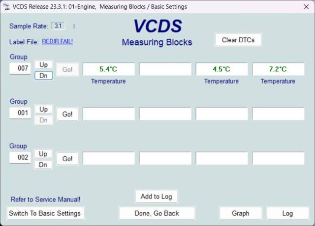

Da, la senzor este cum am scris mai sus, iar solenoidul de avans pare să funcționeze ok.
Acum pentru compensatia mare pe cil 1 cam astea au mai rămas: pompa sa nu dea presiunea care trebuie sau ceva probleme in zona axa came-tacheti (deși asta ultima s-ar fi văzut și la măsurarea compresiei, dar mai știi?). Altceva nu prea îmi vine in minte. Faptul că nu prea este constanta și cam depinde de temperatură mă duce cu gândul mai mult spre pompa, dar nu sunt sigur.
Fa următorul text: când este cald motorul și ai compensație mare răcește capul hidraulic cu niste apa rece. Daca se schimbă ceva la compensare și se îmbunătățește funcționarea motorului posibil sa fie de aici.
Mai este și faptul că ECU vede temperatura aia foarte scăzută și din cauza asta injecteaza mai mult combustibil. Asta o poți testa relativ simplu fara să demontezi capacul pompei astfel:daca nu ai prin casa te duci și cumperi o rezistență cu o valoare între 2 și 3 kiloohmi (valoarea nu este critica) după ce s-a încălzit puțin motorul leagă rezistenta asta pe firele care vin la pinii 4-7 (in paralel cu senzorul cum s-ar zice). Astfel ECU o să vadă o temperatura a combustibilului in jur de 20 grade, poți vedea pe vcds cat. Daca este sa fie din cauza senzorului cu simularea asta se va observa o îmbunătățire. Așa o să vezi și avansul in grafic. Poți să mai iei o rezistență în jur de 5-6kohmi (pentru a simula o temperatura mai scăzută) și una în jur de 1 John pentru o tempai mare

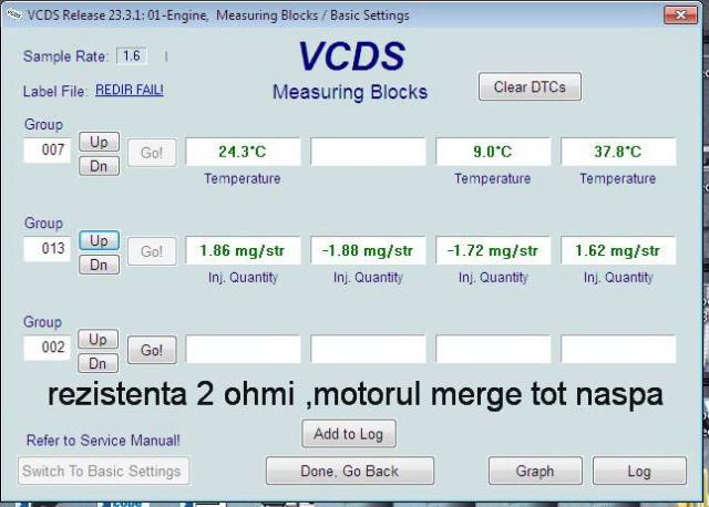

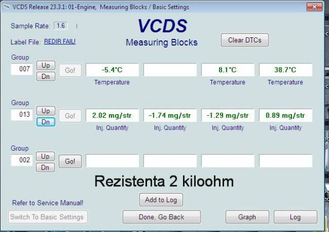

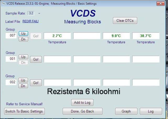

Am facut si proba cu rezistentele
1. rezistenta de 2 kilohmi  -5,4 grade
2.rezistenta 5 kilohmi +2,7 grade
3.rezistenta 2 ohmi (nu am gasit mica de 1 ohm) +24,3
Indiferent de temperatura ,scoate mult fum alb si tremura motorul si primul injector baga prea multa motorina ,indiferent care injector este bagat in primul cilindru.

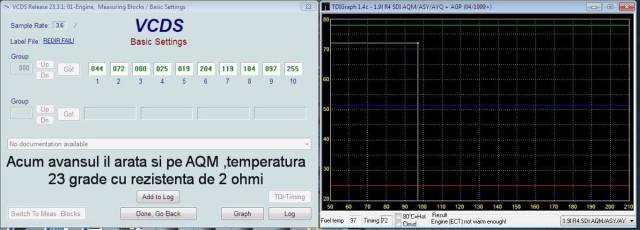

Am probat si avansul cu rezistenta de 2 ohmi ,24 grade si acum il arata si pe AQM ,dar pare cam decalat.
Nu am mai facut proba cu apa ca am vazut ca a mers naspa de la inceput , inainte dura mai putin pana mergea mai rotund ,acum dureaza mai mult , pe acceleratie merge naspa ,probe doar pe loc ,in mers nu ma risc.

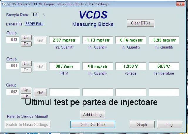

Deci, nu este din cauza senzorului, nici din avans, rămân celelalte variante.
Initial vroiam sa probez pompa de injectie ,am intrebat unde am probat injectoarele ,dar au zis ca in Constanta nu stie undeva care sa verifice acest tip de pompa ,am luat nr de telefon al unui meserias sa fac o intrebare .

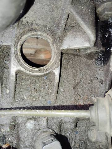

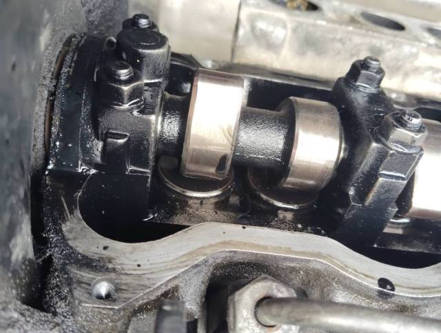

 Înainte de a umbla la pompa arunca un ochi la axa cu came și tacheți. La lobi se poate vedea și ochiometric dacă sunt mai uzati cei de pe cilindrul unu. Lobii au muchiile șanfrenate și în funcție de sanfrenul ăla (daca mai este prezent la vârful lobilor) îți poți da seama cat de cat de uzura.
Desfac maine capacul tachetilor  , vroiam sa caut garnitura pentru el cum au mai toate masinile ,dar nu prea se gaseste in tara ,o sa pun tot garnitura veche si niste silicon peste.
Daca tin minte sub capac este o o tava care acopera axa cu came . Compar lobi axei intre ei sa vad cum sunt ,invart si arborele sa vad cum se se misca axa pe supape .

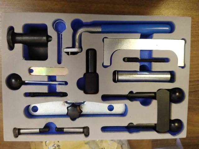

Înainte să umbli la distribuţie asigură-te că ai sculele necesare şi aici vorbesc în special despre cheia dinamometrică, presă pentru scoaterea fuliei de la axa cu came şi scula aia pentru a ţine contră atunci când slăbeşti şurubul de la axa cu came. Atenţie că scoaterea fuliei axei cu came este absolut necesară, altfel nu o să îţi iasă distribuţia chiar dacă foloseşti calele. Atunci când pui cureaua de distribuţie la început nu strângi total şurubul de la fulia axei, se strânge provizoriu astfel încât fulia să se mişte liber pe axă, se strânge complet după ce se tensionează cureaua (vezi să nu uiţi). În rest citeşte cu atenţie documentaţia.

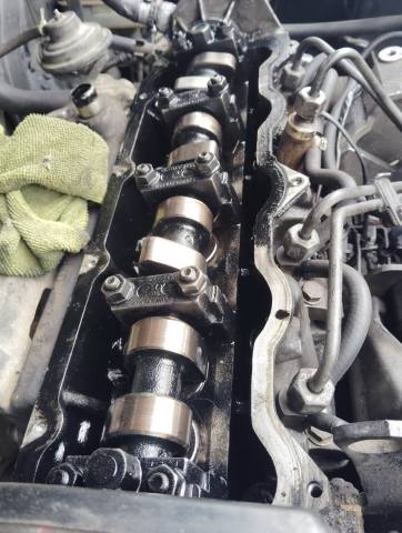

Pana la urma am dat pompa de injectie jos ,
Axa cu came mi sa parut in regula ,fara semne de uzura mai serioase , lobi sunt ok .

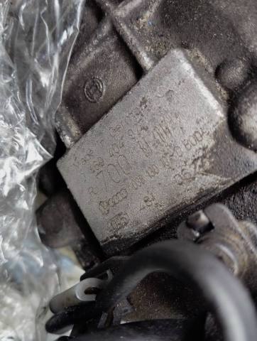

Nu am gasit un cod pe pompa , are unul pe capacul deasupra pompei dar nu are treaba cu codurile reale 029 00 313 1 3 a

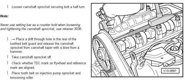

Nu am presa pentru pinion axa cu came , nu am luat in serios treaba ca am crezut ca iese fulia prin desfacerea surubului , am cheie cu care sa tin contra , o foloseam la distributia Alfei .
Pe Youtube vazusem pe cineva care desfacea putin surubul si batea cu un ciocan in surub daca vazisem bine si fulia iesea dupa pozitie incat se misca ,la 42.54 din clipul de mai jos

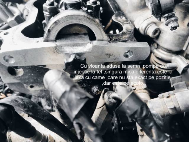

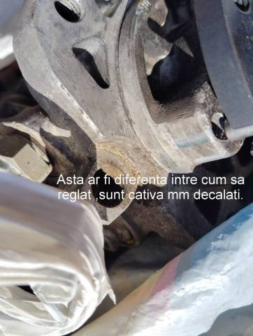

Am tras volant la punct ,pompa de injectie la semn , dar axa cu came avea un mic decalaj dupa cum se vede pe cale , probabil jumatate de dinte sau unu ,oricum se poate decala cand se strange pinionul , tii contra, dar cand fortezi strangerea, sunt sanse sa se miste putin cheia cu care tii contra.

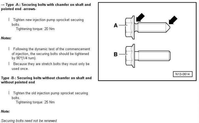

schimb la fulie arbore 3 suruburi au fost decalibrate , a trebuit sa cumpar o tubulara de 12 cu zimiti marunti in interior si am fortat tubulara sa intre peste suruburi ,asa am reusit sa le desfac .
În situaţii din astea un cleşte autoblocant face minuni (când ai loc să îl foloseşti), cu el am desfăcut şuruburi cu capul rotunjit aproape de tot.
Dacă a venit vorba de şuruburi, desfă un şurub de la fulia pompei şi vezi ce model este, dacă este modelul nr. 1 (astea sunt de unică folosinţă, se strâng o singură dată) cumpără şi 3 şuruburi modelul nr. 2 (cod N90328504 are dimensiuni M8x14)
Cred că o presă cu două braţe găseşti la orice magazin auto şi nu cred că este scumpă. Oricum nu aş face ce face ăla în video. La maşina mea se arată că se scoate ca în poza de mai jos, deci tot cu ciocanul, dar nu bătut în şurub. Numai că la mine este un orificiu în apărătoarea fuliei
Referitor la pompă codul de pe AQM (038130107BX) s-a mai pus şi pe Polo cu motor ASY
Eu cred că pompa de pe ALH dacă are prinderile şi mufa la fel s-ar potrivi şi ea pentru că motorul este la fel şi în plus am mai găsit ceva: pe Caddy atât pentru motorul SDI (cod AYQ) cât şi pentru motorul TDI (cod ALH) este aceeaşi pompă 038130107KX
Am luat o pompa de injectie cod 038 130 107 D B00 cu 400 le ,mufa este la fel ,prinderea este identica , dupa cod pare sa fie pusa pe ALH , oricum nu porneste .

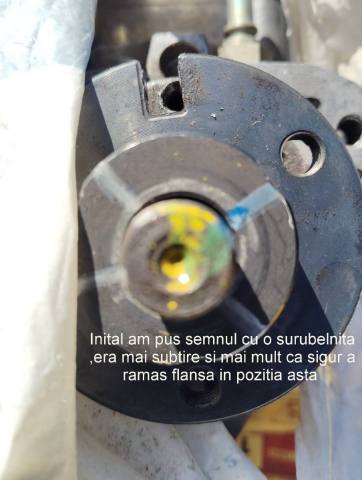

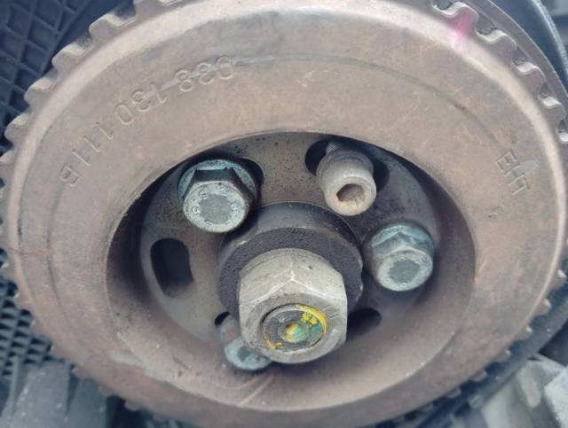

Întrebarea este, ai umblat la piulita 2 din poza (nu-mi dau seama daca pompa a venit cu flanșă aia sau ai pus-o de la pompa ta)?
Daca ai umblat la el atunci de asta nu pornește pentru că s-a schimbat poziția fuliei in raport cu axul pompei și degeaba pui pin de blocare pentru că nu mai este corelație între fulie și pompa, cu alte cuvinte avansul este in bălării rău de tot.
7 hours ago, lupo_bv said:

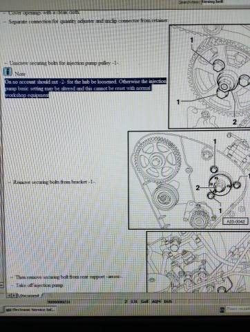

Da ,a trebuit sa umblu la piulita sa scot fulia ca sa pot scoate pompa din locas . Din ce am vazut ,fulia nu parea stea fixa intrun locas anume ,ca sa se zica ca are o singura pozitie .
Am vazut ca reglarea avansului este treaba de finete , nu trebuie miscata fulia prea mult ,din ce vazusem miscau la milimetru , din cauza asta nu stiu daca avansul are treba cu pornirea ,ca mai mult ca sigur nu l-am nimerit eu din prima.
In mod normal trebuiau desfăcute numai cele trei șuruburi care țin fulia fixată de flanșă. Daca ai demontat și flanșa fara să faci un semn și să o pui fix în aceeași poziție atunci aici este problema. Practic acum nu se mai știe cum este avansul, adică poate fi atât de dereglat încât să injecteze când cilindrul este la punctul mort inferior sau cine știe în ce moment. Nici nu știu cum poate fi remediată problema asta, știu că la pompele vechi care nu aveau calculator era o metoda cu o scula cu ceas comparator care se baga cumva în pompa.
Îmi pare rau că nu te-am avertizat înainte de asta, dar te-ai mișcat mai repede decât mă gândeam. Și scria asta in instrucțiunile pe care ți le-am trimis.
Ideea este că nu trebuie să cauți în altă parte problema.
Cred că ar mai fi o soluție, să găsești un pompagiu care poate știe el cum se fixează flanșa la loc, între timp mă gândesc cum s-ar putea face.
Deci pompa trebuie adusă din nou în situația că atunci când cilindrul 1 este la PMS ( mă rog, câteva grade RAC înainte de PMS, dar pe acolo) pompa sa dea drumul la injecție pe injectorul de pe cilindrul 1 . Acum la tine nu se mai întâmplă asta, posibil sa dea pe altul sau când pistonul este pe la jumătatea cursei.

Eu cred ca desfacerea piulitei nu cred ca afecteaza asa de mult , din cate am vazut fulia pare destul de fixa pe ax , ca am pompa la munca , in schimb ar fi probleme cu  pozitionarea pinionului fata de piulita axului.
Sunt 3 suruburi care prind pinionul de fulie , pozitia actuala este probata , incerc sa aduc fulia cu semnul actual la urmatoarea gaura pentru suruburi , daca nu, incerc si la a treia gaura ,partea neaplacuta ca trebuie sa umbu la distributie de inca 2 ori . De fiecare data cand schimb pozitia , misc pinionul pana intra cala (originalul din aluminiu sa rup din vina mea , pun un spiral de 8 daca am inteles) la semn .

Da, daca ești sigur că a fost destul de înțepenită flanșa și nu și-a schimbat poziția față de axa pompei, îți mai rămân cele două încercări. Poți folosi orice ax cu același diametru in locul calei.
Exista si posibilitatea sa se fi rasucit putin axul cand am strans piulita ,nu stiu cat de bine este fixata , am bagat o surubelnita sa tin fixat pinionul ,data viitoare bag ceva care sa intre mai la fix in locas .
Nu cred ca o sa fac ceva cu schimbarea pozitiei pinionului ,pentru ca schiar daca il mut este o singura pozitie in care se fixeaza .
O sa ma uit acasa daca pompa are ceva vopsit pe ax ,altceva de ce au vopsit cei de la dezmembrari.
Modificat de iuli0078

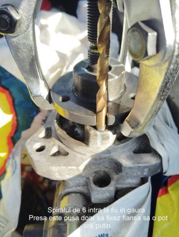

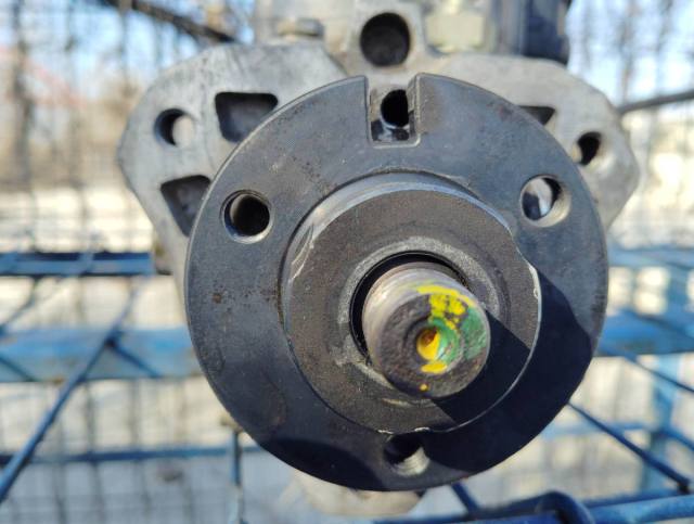

Maine o sa incerc sa umblu doar la pinionul pompei ,sa il pun exact la semn , bag un spiral de 6 in gaura ,ca surubelnita folostia era mai subtire si a lasat ceva decalaj .
Dupa ce o pun pe pozitie la fix ,ma uit mai bine la pozitia suruburilor ,sa fie cat mai aproape fulia de pozitia suruburilor.
Initial am vrut sa scot lansa de la pompa veche ,sa vad daca are o pana care o fixeaza intr-o pozitie pe ax , dar vazusem un clip in care inlocuia siemringul de la ax ,si acolo daduse gaura cu bormasina pana in ax sa faca semn , ca sa puna flansa idenitic ca inante ,insemana ca este ca la axa cu came ,axul find conic in zona flansei se fixeaza doar prin preasare.
Nu vad se se fi deplasat axul pompei fata de falnsa pentru ca ,chiar daca are surubul scos flansa este teapana pe ax .  Doar daca era flansa putin slabita dinainte si sa se fi decalat putin la strangerea piulitei ,dar nu vad de ce sa fi scos flansa dupa ax.
