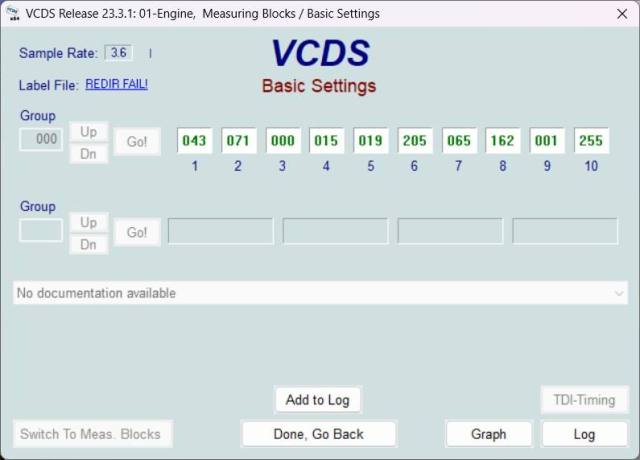

3. Conectezi VCDS la maşină, pui contactul, porneşti VCDS şi procedezi aşa: intri pe Engine-Measuring Blocks, selectezi grupul 007 şi îi faci o poză. Apoi selectezi grupurile 001-004-012. Apeşi pe butonul din dreapta jos pe care scrie LOG, apoi pe Browse şi alegi locul unde se va salva logul. Apoi apeşi pe Start. Acţionezi demarorul câteva secunde (3-4 sec este suficient, nu este nevoie până la pornirea motorului). Eliberezi cheia fără să iei contactul. Apeşi pe Done/Close (atenţie nu pe Stop).
4. Ataşezi aici logul aşa cum s-a salvat (îl poţi deschide cu Excel, dar atenţie, nu-l modifici, nu-i dai SaveAs, îl laşi aşa cum s-a salvat) şi poza pe grupul 007
Cu asta verificăm dacă ECU autorizează pornirea şi cam care sunt parametrii de bază la pornire. În funcţie de asta vedem mai departe.

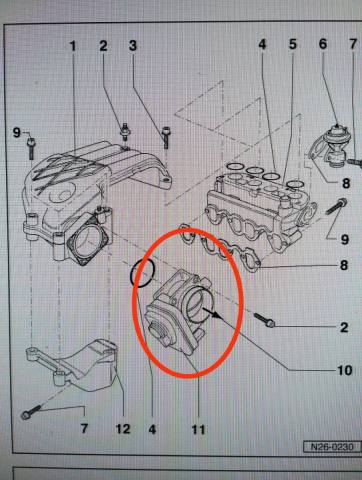

clapeta de accelerație
Nu este clapeta de accelerație. Este o clapeta care se închide doar la oprirea motorului că sa se oprească lin.

Tot luni , pe langa sprayul de pornire ,vreau sa cumpar si 1 metru de furtun pentru retur injectoare ,sa il inlocuiesc pe cel actual.
Ma uit mai atent pe unde vine aceea clapeta ,ca nu am vazut-o.
Unde intra in admisie tubulatura care vine de la filtrul de aer.
Credeam ca ce se vede in poza este clapeta de acceleratie, da o verific maine pe zi ,din cate tin minte era inchisa cu motorul oprit , vad si cand dau sa pornesc.

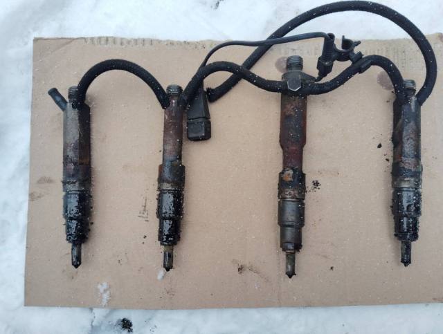

Am pus o poza cu injectoarele asa cum le-am scos , daca este ok treaba o sa inlocuiesc si garnitura de la capacul tachetilor ca pare sa curga ceva ulei pe acolo.

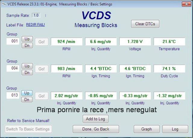

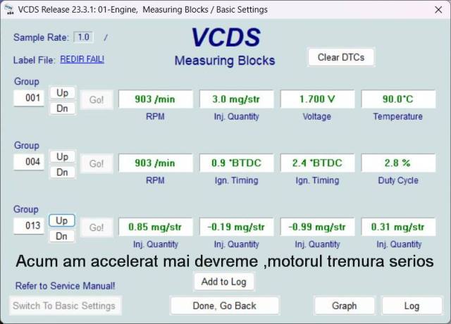

Sper sa ca am reusit sa fac pasi cum trebuie ,am salvat fisierul in format excel si am capturat din 007 inainte si dupa test.
LOG-01-001-004-012.csv
Temperaturile sunt ok, ceea ce înseamnă că cel puţin la rece senzorii sunt ok, dacă o ia vreunul razna la cald mai vedem după ce o porneşti, deocamdată nu necesită niciunul schimbare (bine, dacă umbli la pompă atunci schimbi senzorul ca să nu mai umbli o dată acolo.
Logul l-ai făcut bine dar valorile apar naşpa rău, pînă la urmă l-am aranjat cumva ca să vă despre ce este vorba.
În primul rând ECU autorizează pornirea, adică dă drumul la injecţie de la prima învârtire a motorului. Deci nu are vreun motiv să nu dea voie să pornească şi cu asta excludem senzori etc. Acum dacă  motorina nu ajunge în cilindri  sau ajunge dar sunt alte probleme (distribuţie, avans, compresie, etc.) este altă poveste.
Bateria este şi ea cam obosită, deşi la început are tensiune ok la prima învârtire ajunge la 7,83V, normal nu ar trebui să scadă sub 10V. Dar nu cred că din cauza asta nu a pornit pentru că turaţia electromotorului a ajuns la 230rpm ceea ce ar fi  suficient pentru pornire.
Posibil şi distribuţia să nu fie cum trebuie pentru că avansul specificat la pornire era de 7BTDC, iar cel măsurat de 0BTDC deşi Duty cycle de la solenoidul de control al avansului s-a modificat la vreo 46%
Acum parcurge exact etapele pe care ţi le-am descris pentru pornire şi încercat dacă porneşte cu spray. Dacă nu dă să pornească nici cu spray atunci prima dată verifică distribuţia apoi compresia. Dacă dă să pornească şi rămâne sau nu pornită atunci problema este în jurul alimentării cu combustibil, pompă injecţie

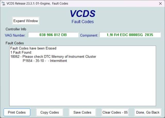

Singura eroare gasita pe partea de ECUe ste 18062 ,P1654  ,acum a disparut si bujia din bord , nu mai apare ca inainte .

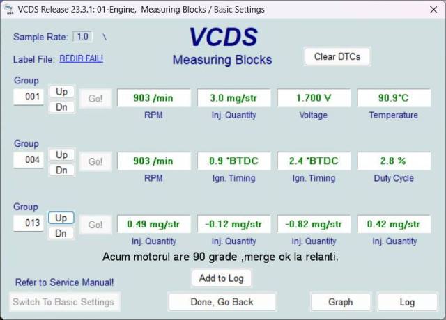

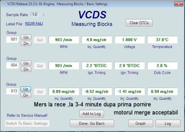

Modificat de iuli0078
Din ce văd sunt următoarele probleme: injectorul 1 cu probleme. Cu cît un injector are în grupul 13 o valoare pozitivă  mare, cu atît indică probleme pe cilindrul respectiv (asta indică o putere mai mică a cilindrului) . Problema poate fi la alte elemete ale cilindrului (compresie, uzuri la axa cu came, tacheţi, etc), dar deocamdată să zicem că este injectorul avînd în vedere că este cam inconstantă problema. Se poate observa că atunci cînd tremură compensarea este mare pe injectorul 1
Verificare: Schimbă injectoarele 1 şi 2 între ele şi dacă se mută compensaţia mare pe injectorul 2 problema este la injector, dacă rămîne la cilindrul 1 problema este la cilindru.
Este posibil ca şi avansul să fie cam în bălării sau ca solenoidul de control al avansului să nu fie în minţile lui. La rece mai este cum mai este, avansul măsurat este destul de aproape de cel prescris dar pe măsură ce se încălzeşte solenoidul este angajat la maxim fără să facă faţă.
Verificare:
1. intră pe Engine, în Basic Settings (vezi că nu este acelaşi lucrul cu Measuring Blocks), acolo selectezi grupul 000 şi îi faci o poză. De aici o să văd dacă avansul este corect şi încă cîţiva parametri (nu-ţi bate capul pentru că valorile sunt cumva codificate)
2. tot în basic settings selectezi grupul 004 şi dai să facă log aşa cum ai făcut logul pe timpul pornirii. Nu mai ştiu dacă este un buton de on-off sau dai click în căsuţa în care este scris grupul 004. Cert este că trebuie să înceapă un test în care în a doua căsuţă trebuie să apară alternativ Early/Late, o să apară spira în bord şi o să se schimbe periodic sunetul motorului, este normal. Îl laşi vreo 30/40 secunde după care salvezi logul. Din log o să văd dacă funcţionează solenoidul de reglaj al avansului
Cantitatea injectată este ok, nu este necesar să umbli la pompă pentru asta
Dacă tot eşti cu vcds-ul pe ea fă o poză şi la cald cu grupul 007 să vedem temperaturile la cald

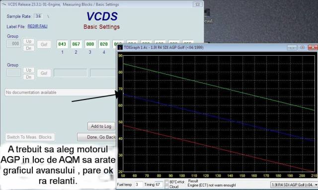

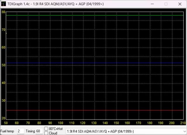

Este in regula avansul. Nu se vede in grafic pentru că ori era prea rece motorul ori are o problemă senzorul de temperatură al motorinei. De asta zic pune și o poza cu grupul 007 cu motorul cald Acum sa vedem și cum funcționează solenoidul de avans cu un log in basic settings pe grupul 004

Am schimbat intre ele ,primul injector catre distributie cu urmatorul din dreapta ,nu stiu cum sunt numerotate , dar daca primul injector dinspre distributie, este aferent primului injector din stanga aferent grupului 013 ,atunci ar fi de rau ,ca nu difera valorile .

Vad ca mai apare ocazional eroarea cu senzorul de combustibil din pompa de injectie ,a aparut la prima diagnoza , dupa care l-am sters si nu a mai aparut la urmatorele proble .

Da, ăla este primul, injectorul cu fir este Nr. 3.

Senzorul de temperatură din pompa trebuie schimbat (trebuie verificat cablajul și mufa prima data, ai nevoie de un multimetru. -28 grade înseamnă circuit întrerupt sau contact imperfect.

Legat de senzor ,sa mai citesc sa vad daca scrie undeva care sunt firele din mufa pompei de injectie.

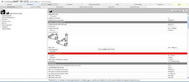

Normal 25-31 bari
Minim 19 bari
Diferenta intre cilindri sa nu fie mai mare de 5 bari.

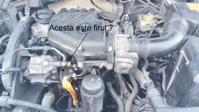

Vezi că la capul hidraulic este valva de shutoff la care vine un fir. Desfaci acel fir și îl izolezi sa nu se atingă de ceva. Astfel pompa nu va mai da motorina. Îți pun diseară o poza.

Da, acela este. În schemă arată că merge într-o mufa cu 10 pini. Poţi scoate acea mufă cand măsori compresia. Tot în mufa aia ajung şi firele de la senzorul de temperatură al motorinei, pe pinii 4 şi 7. Măsori cu un multimetru pe mufa dinspre pompă şi în funcţie de temperatură o să măsoare o anumită rezistenţă, de exemplu la 0 grade ar trebui să fie între 5-7 kohmi, la 30 grade cam între 1,5-2 kohmi, la 80 grade între 270-370 ohmi. Dacă ar fi întrerupt de tot firul, atunci ECU  indică o valoare de înlocuire de -5,4 grade. La tine arată -28 grade ceea ce înseamnă că circuitul nu este total deschis ci este mai degrabă un contact imperfect (poate fi chiar în senzor contact imperfect). Oricum prima dată dă cu nişte spray de contacte la mufă poate acolo este problema.
Am umblat acum cateva zile la mufa mare care iese din pompa pe injectie ,ca se adunase ceva ulei in ea ,am dat cu spray de contacte ,cred ca sa umflat putin garnitura de etansare, ca nu mai intra mufa chiar asa de bine si trebuia fortata mai mult. Aceeasi treaba si la ECU ,mufa mica .  Maine verific si pini din mufa care duc catre senzorul de temperatura, notez parametri ceruti pe ceva ,sa-i compar cu ce da pe multimetru.  La nevoie cumpar alt senzor ca nu este scump ,dar sa vad daca trebuie schimbata pompa de injectie .

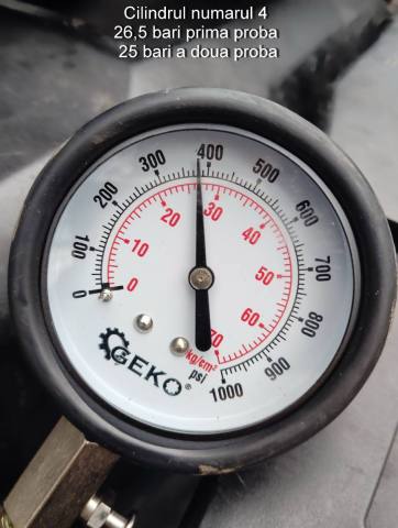

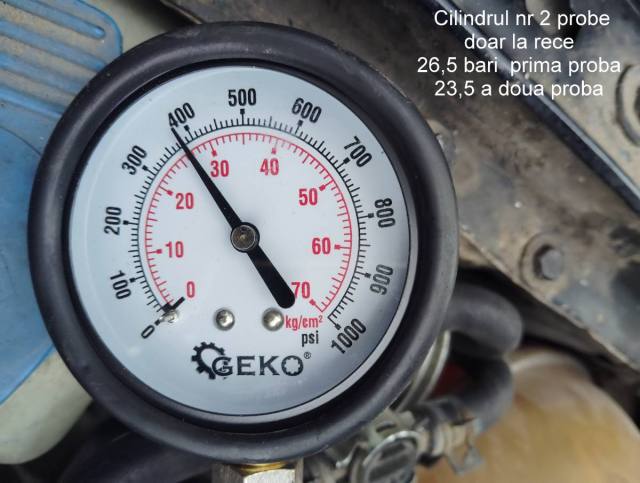

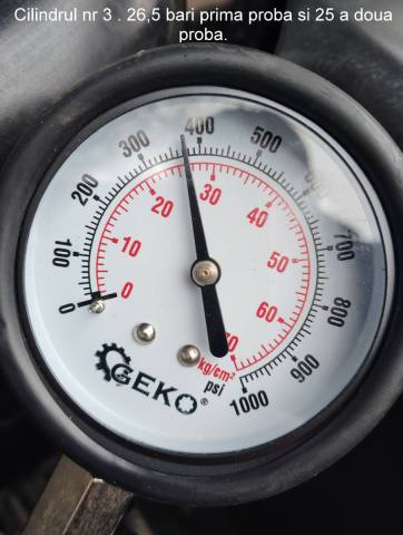

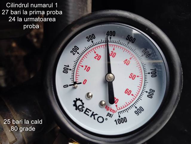

Intre timp a venit si testerul de compresie ,am facut proba la rece si au iesit urmatoarele valori :
1.Cilindru numarul 1 , 27 bari , am lasat masina cateva minute si am mai dat o cheie unde a iesit 24 bari si 25 bari la cald ,in jur 80 grade.
2.Cilindrul numarul 2 ,26,5 bari , dupa cateva minute 23,5 bari , nu am mai facut la cald .
3.Cilindru numarul 3 , 26,5 bari , dupa cateva minute 25 bari ,fara proba la cald .
4.Cilindrul numarul 4 ,26,5 bari , dupa cateva minute 25 bari , fara proba cald
Daca ma iau dupa manual ar trebui sa fie ok , normalul ar fi intre 25 si 31 bari , minimul 19 bari ,diferenta intre cilindri maxim 5 bari.
Ce mi sa parut ciudat ,ca sa vad graficul avansului ,a trebuit sa aleg motorul AGP in loc de AQM , la relanti pare ok , pe acceleratie se mai deplaseaza in jos.
