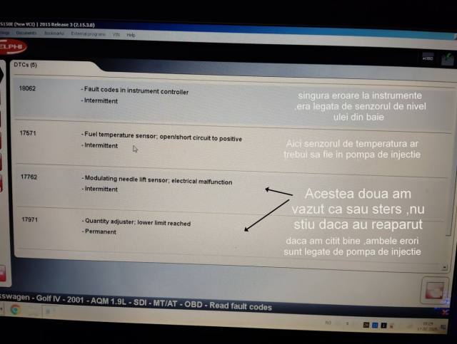

 Am bagat o diagnoza de la Delphi si acolo gasise pe  ECU 2 erori pe masina ,P 18062 si P 17571 , ultimul are legatura cu senzorul de temperatura a combustibilului ,dar nu am vazut unul care sa vina pe conducta de motorina, cum sunt la alte golfuri 4 .

 Din ce vazusem pe diagnoza Delphi , erau 4 erori din care 2 au mers sterse ,nu stiu daca au reaparut ,dar cele sterse aveau legatura cu pompa de injectie ,partea de sub capacul de sus ,P 17762 Modulating Piston Movement Sensor (G149): Electrical Malfunction  si P 17971 Quantity Adjuster (N146): Lower Limit Reached , o sa trebuiasca sa iau in serios verificarea pompei de injectie , dar inainte vreau de curiozitate sa desfac capacul de deasupra pompei sa vad daca este ceva mizerie pe acolo cum am vazut in diferite poze ,tot pe forum.
Modificat de iuli0078
Da, alea.doua erori pot avea legătură cu problema, dar trebuie sa ai la îndemână un vcds funcțional că sa vedem parametrii pe injecție, nu numai erorile. Posibil sa fie nevoie de ceva reglaje. Nu umbla la pompa până când nu ai vcds pentru că de exemplu daca desfaci capacul o să ai nevoie oricum de vcds că sa reglezi cantitatea injectata (se reglează din poziția capacului). Când dai jos capacul sa ai pregătit și senzor nou de temperatură combustibil care este sub acel capac. Și vezi că îți trebuie o tubulara mai specială pentru unul din șuruburi care este triunghiular.
Dar mai întâi rezolva cu vcds, indiferent de versiune, că sa vedem exact unde trebuie umblat.

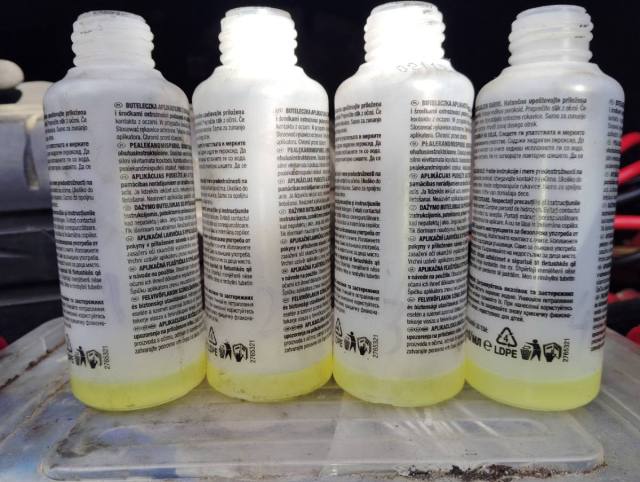

Am făcut proba cu motorina ieșită din pompa și a dat cam se se vede in poza după 3 cheii , pare cam la fel în toate .

Pompa dă-i pace deocamdată, asta nu înseamnă că o trecem la bune, are in ea câteva chestii care se pot defecta, dar iar ne lovim de tester.

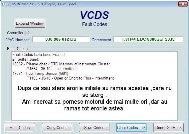

Am cumparat una ,se conecteaza fara probleme la ECU , insemana ca diagnoza pe care o aveam nu mergea bine pe ECU.
Am pus diagnoza pe ECU ,Instrumente si ABS , Airbag este ok decamdata ,din cauza ca sau pus niste scaune pe fata, de Bora sau alt model cu reglaj lombar ,mai face figuri airbagul cand se misca scaunul .
Nu am incercat si alte module sa vad daca se conecteaza .

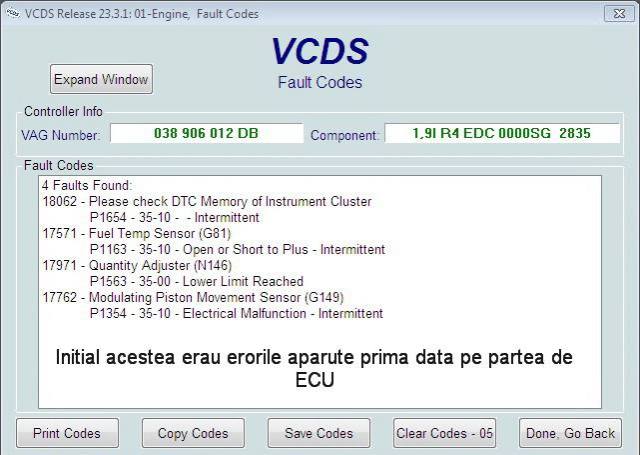

1.Pe partea de ecu ,sunt erorile initiale din prima poza , am sters erorile si ce nu sa sters a aparut in a doua poza , teoretic pare sa fie doar senzor temperatrura apa si combustibil , posibil daca reuseam sa pornesc motorul apareau si alte erori .

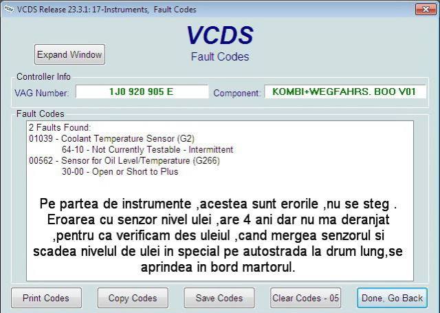

2.Pe partea de instrumente , este vechea eroare cu senzor nivel ulei ,nu ma dernajat si pare sa fie din nou senzor temperatura antigel.
3.La ABS ,era vechea eroare 00538 ,din cauza ei aprea triughiul in bord , ocazional mai disparea cand era foarte cald afara si de 2 ori asta vara intra abs aiurea ,ca se infranau rotile
In schimb prima eroare 01314 este noua , vedeam pe youtube ca la Golf 5 ,invartea dar nu pornea masina de la un releu .
Am curatat mufele de la ECU , mufele de la pompa de injectie ,fara un efect benfic .
Daca inainte mai dadea sa porneasca , de cand sa oprit motorul doar invarte ,fara semne de pornire .
Daca nu ajungea motorina in injectoare mai ziceam ca se dezamorseaza  ,deocamdata nu vad o rezolvare .
O sa schimb senzorul de apa ,am scos mufa din el ,bujiile se sting mai greu dar tot nu porneste , trebuie schimbat si sezor temperatura motorina, daca nu sunt probleme cu pompa.
