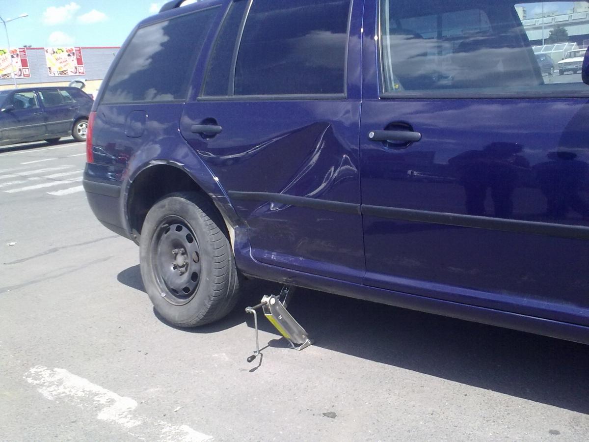

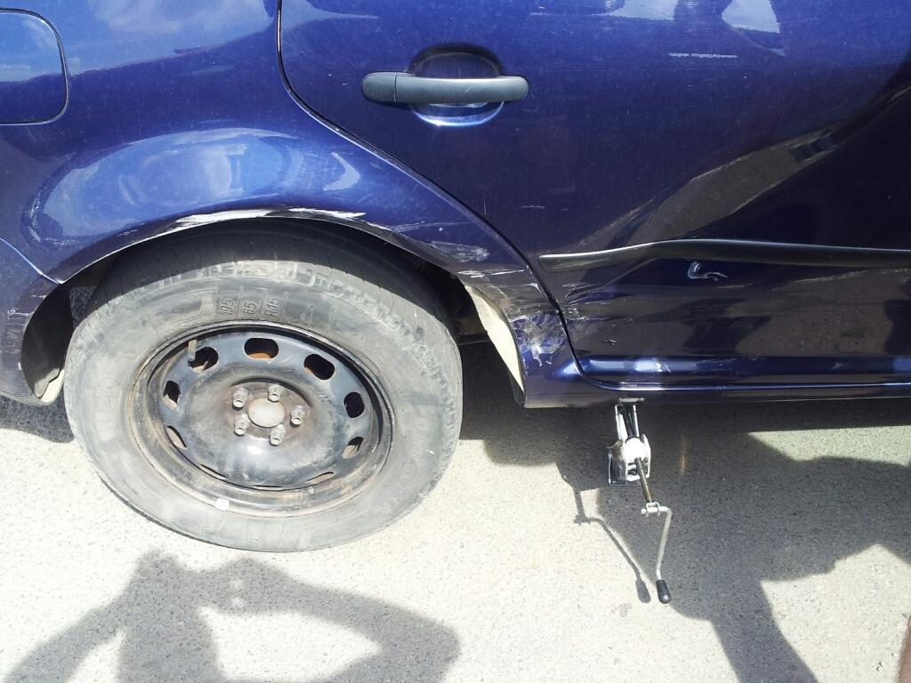

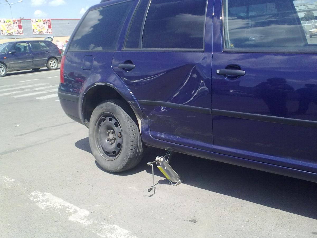

Buna ziua,
Probabil sunt topic-uri specializate unde ar fi trebuit sa postez aceasta problema insa am nevoie de niste sfaturi cat mai urgent posibil.
Am fost lovit in partea din spate dreapta, dupa cum se vede si in pozele atasate. Sarind peste detaliile de asigurare si toate cele am dus masina la un service unde o repar de 4 ani ca sa imi estimeze un pret pentru reparatii.
Dupa o evaluare (nu 100%) treaba sta in felul urmator: trebuie schimbata puntea spate (indoita), schimbata portiera, decupata aripa si sudata alta, urmand apoi intregul proces de vopsire si restul.
Cei de la service mi-au spus ca pretul manoperei este de 2200 lei (la telefon), urmand ca apoi sa discutam fata in fata si am ajuns ca pretul este negociabil intr-o oarecare masura, deci probabil as scoate un 1800-1900 in cel mai bun caz. Toate astea fara piese care sunt undeva pe la: punte ~200 lei, portiera ~300 lei, aripa ~400 lei. Totalul aproximativ ar fi undeva pe la ~2800 lei intreaga "afacere".
Am adus cu mine un mecanic tinichigiu (ii PFA), recomandat de alte persoane cum ca este foarte priceput. Nestiind de pretul celor de la service l-am pus sa imi estimeze el un pret ca sa imi repare masina, mi-a spus 700 lei (500 manopera + 200 lei vopseaua).
Sunt foarte nedumerit, cei de la service mi-au spus ca vopseaua costa 800 lei iar acel mecanic mi-a spus 200 si daca bine tin minte si el a inclus acolo mai multe chestii (vopsea, lac etc). Mecanicul mi-a spus ca o repara perfect sa nu se vada ca a fost lovita. Care ii treaba cu diferenta asta enorma de vopsea? Stim foarte bine ca service-urile mari au adaos mare si lucra scump dar vreau sa aud parerea voastra in legatura cu cele 2 preturi si eventual alte sfaturi si opinii.
Multumesc anticipat !

Din cate vad in poza, trebuie vopsite 3 elemente. Daca o sa cauti pe forum o sa vezi ca o vopsire cat de cat okey ar fi la 200 ron de element. Parerea mea e sa mai cauti si in alte parti ca sa nu iti para rau pe urma.

Care sunt cele 3 elemente la care te referi?
Portiera eu sper ca gasesc de aceasi culoare, mai ramane de vopsit aripa doar, presupun. Asa a calculat si el, doar vopsirea aripei.
Spoilerul din spate este foarte putin zgariat si nu se vede prea tare deci il scot din ecuatie.

As vrea sa te intreb daca partile acelea albe care se vad in poze reprezinta un chit mai vechi.In cazul acesta,daca aripa spate a fost revopsita,chiar daca cumperi usa dupa codul de culoare,nu cred ca se va potrivi exact la nuanta...La tinichigerie nu ma pricep,dar decat sa decupezi toata aripa si sa mai si cumperi alta,chiar nu s-ar putea repara?
marius1982.11
Un tinichigiu calumea nu ar taia aripa aia, se poate si indrepta, eu personal as prefera indreptatul decat flexul si aparatul de sudura, asta in cazul pieselor care doar astfel se pot inlocui si depinde de cat de tare e avariata. Din cate vad nu are indoite asa tare muchiile, restul se umple cu chit (chiar daca nici ideea asta nu-mi surade). Foarte important, zonele unde se va ajunge pana la metal sa le dea cu grund anticoroziune, altfel te trezesti cu rugina in zonele respective, cam nasol.
Pragul nu mi se pare avariat, cel putin din poze.
Ia in calcul si telescoapele, probabil a luat si el un soc, sa nu se fi indoit tija lui, vezi mai bine cu el demontat.
portiera in culoarea masinii si intacta(adica fara mici zgarieturi), cu mult noroc, zic eu. Plus ca daca nu o iei de la o dezmemrare locala, direct de pe masina ci dintr-unul din alt oras, unde poate au fost puse in "rastel" pe ciment si rezemate una de alta + transport fara nici un fel de ambalaj adecvat..iti dai seama. Vei economisi o revopsire(200-250ron), dar pt ce?
Roata montata e cea de rezerva? pt ca nu pare sa fi fost lovita.

Masina are vopsea originala in intregime, nu am fost lovita/revopsita niciodata. Ce se vede alb este de pe spoiler-ul masinii care m-a lovit, am dat cu mana si vine jos, ii un fel de praf. Sa speram ca am noroc cu portiera....
@marius
Asa am zis si eu si toti care au vazut masina, ca se poate indrepta fara probleme, asta pana au deschis portiera, pe dinauntru arata foarte urat si este indoit si pragul de jos, nu se mai poate indrepta. Am uitat sa fac poze dupa ce au deschis portiera. Eu din cate am vazut telescopul este bun, o sa vada baietii de la service daca mai sunt si alte componente avariante cand ma duc sa imi schimbe puntea. Toate piesele o sa le cumpar din zona ca sa le pot verifica si eu vizual.
Exact aceleasi chestii ma intreb si eu cu tot procesul asta, daca rugineste, daca face bine, etc. Trebuie sa gasesc pe cineva care lucreaza bine la un pret cat de cat normal, nu 2200 lei manopera....
Roata este cea normala, nu rezerva. Si eu am ramas putin surprins cand am vazut ca nu ii indoita si alte chestii, desi a fost lovita si roata. Cel mai bine se vede la echilibrare sau ce procedee mai sunt si eventual daca nu ii ok imi schimb si janta.
