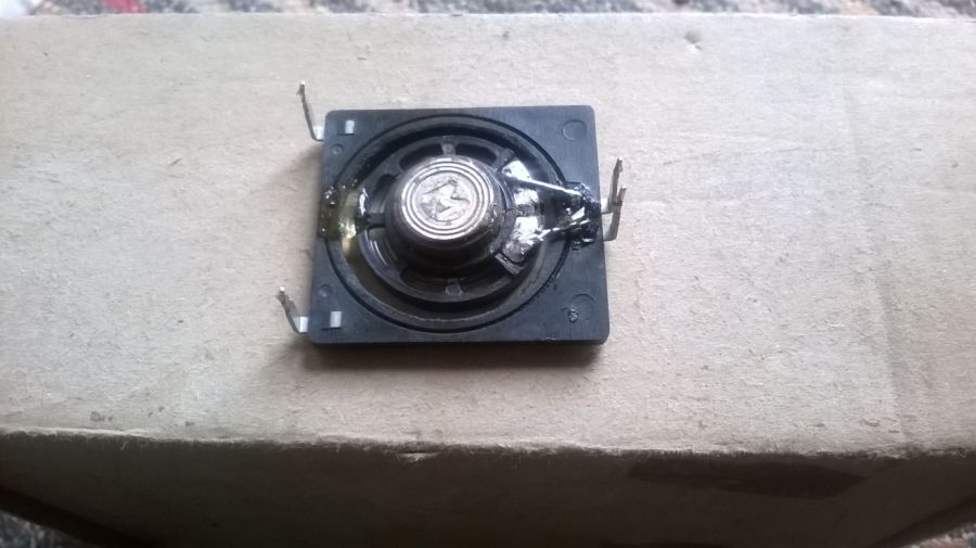

la polo 6n2 e pe placa cu ceasurile...eu l-am schimbat.e un mic difuzor,daca-l mai gasesc pe cel ars o sa vi-l arat.

este in spatele ceasurilor si au l-am reparat ,pe cel original l-am inlocuit cu un difuzor de la jucarii 8ohmi 1w, acum sa vedem cat o tine , am inteles ca cel original ar avea 90 ohmi 0,5w

Salut, am incercat sa schimb acel difuzor cu unul din jucarii dar acesta functioneaza de fiecare daca cand este o usa deschisa, deci nu pe faruri! Cand am deschis usa porneste si el. Vreun sfat?
