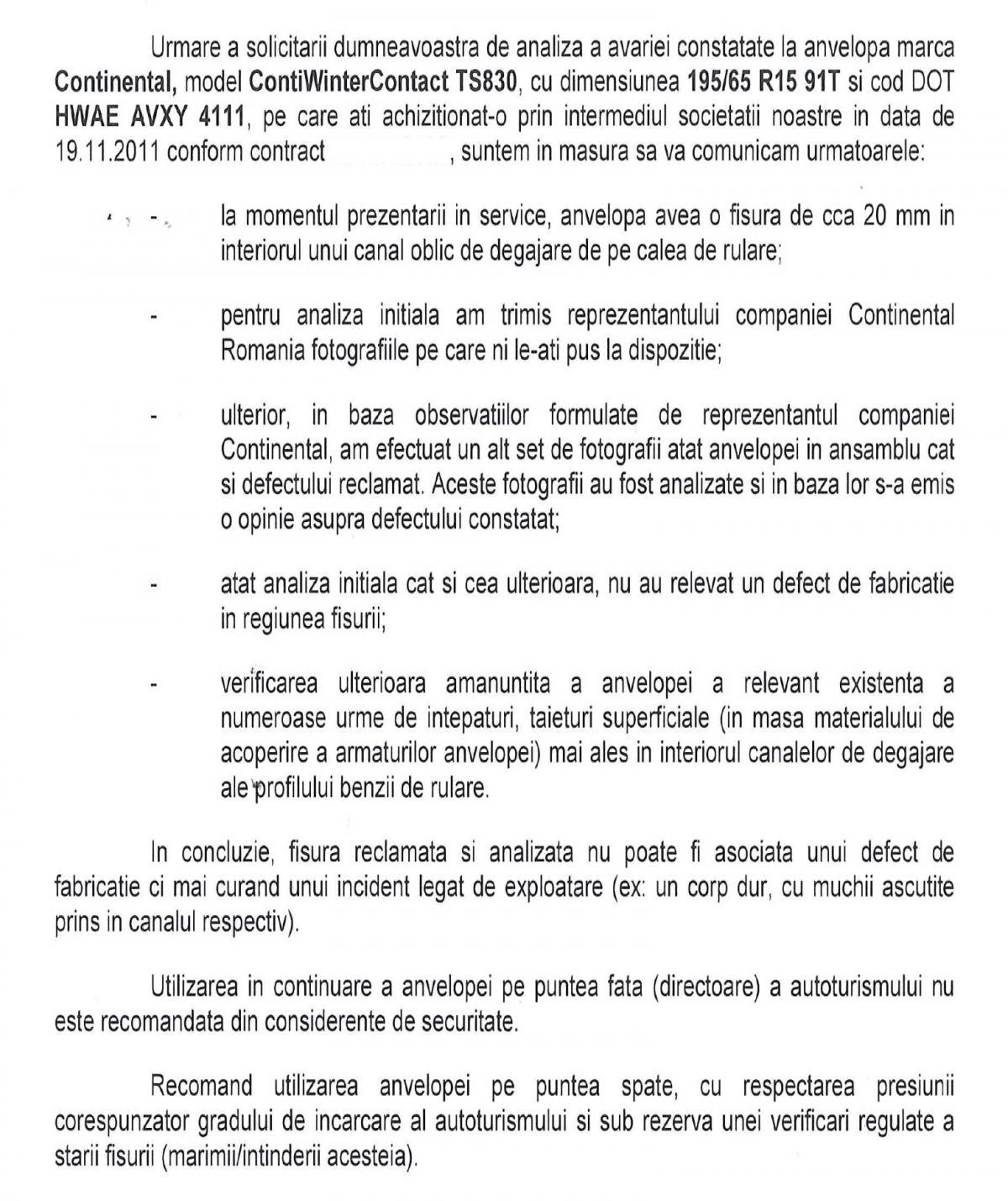

Am primit si raspunsul din partea reprezentantei.
Mentionez ca ultima [cenzurat] se refera la anvelopa in general si nu la locul crapaturii. De altfel, cred ca acele intepaturi superficiale se gasesc pe toate anvelopele si in nici un caz nu au produs crapatura.
Tinand cont ca o anvelopa noua costa cam 300 de lei parca nu mai vreau sa pierd timp si sa imi fac nervi degeaba pe la OPC.
Ma gandesc sa trimit poze si la Continental Germania sa vad ei ce zic dar nu am mari asteptari. Ce mi s-a parut ciudat este faptul ca reprezentantul Conti Romania nici macar nu a vazut anvelopa si a luat decizia numai pe baza pozelor.
Oricum pe viitor voi alege alta marca de anvelope.

s-au miscat destul de repede cu "analiza" ,doar ca nu e rezultatul sperat .
eu cu  garantiile astea ,cred cam asa :
-oricum 90% din persoane pierd bonurile de cumparare = 0 garantie
- 9% folosesc incorect produsul = 0 garantie
- 1% (sper) recunosc ca e vina lor
multumesc (nush cui) ca am avut doar o singura data o neplacere cu un intinzator de curea de alternator (am scapat ca prin urechile acului de ruperea distributiei) iar   producatorul mi-a rambursat doar pretul piesei respective ,pretul manoperei si restul pieselor afectate l-am suportat eu desi dauna era produsa de piesa respectiva.
garantia la cauciucuri o vad chiar o "luare la misto' " de catre producatori ,pentru ca e deajuns sa strabati 1Km de drum neasfaltat (si la noi sunt multi km de astia) sa ramana "urme de intepaturi pe calea de rulare" si sa-ti iei adio de la garantie .
