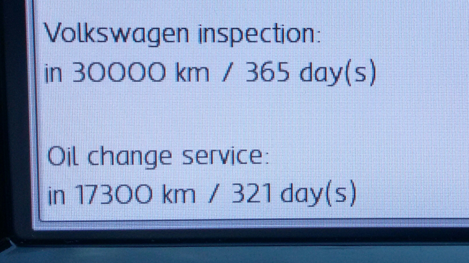

Efectuat inspectia anuala (a doua a masinii), 23250km, nu a fost schimbat uleiul, s-au lamurit in final ca masina are interval flexibil la schimbul de ulei la cat zice masina nu la 15000km cum mi-au zis prima data.

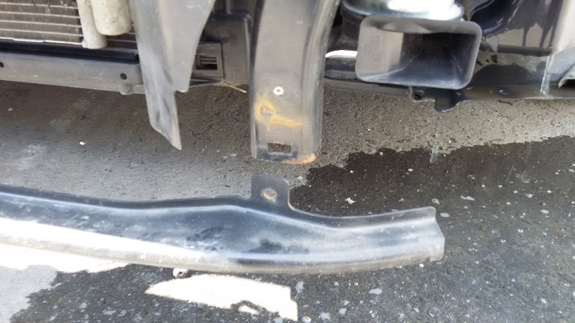

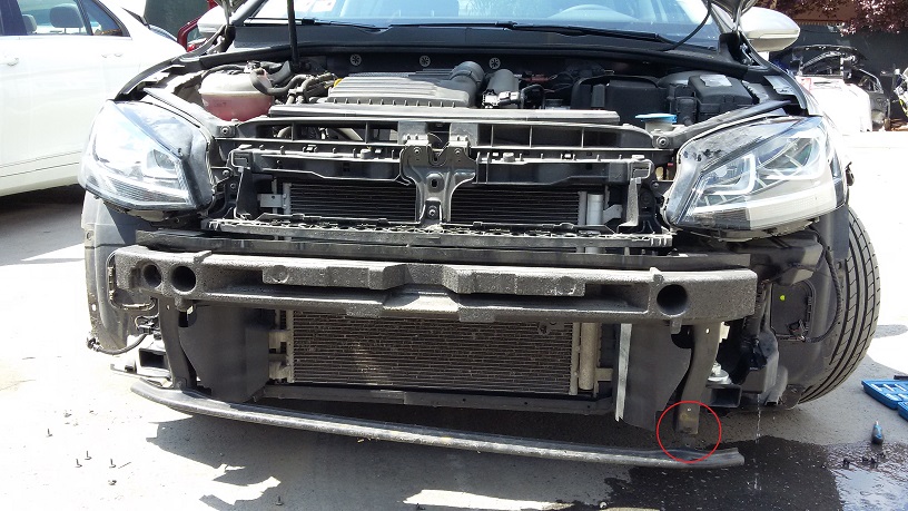

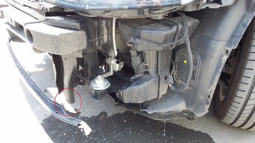

S-a constatat un zgomot in bara fata, se aude la denivelari si chiar cand bati in bara, zic ca trebuie sa mai trec o data sa dea jos bara. Ce sa fie oare?

Ai curaj sa lasi uleiul peste 20k km.....eu sunt mai precaut si il schimb la 15k sau un an.
Uleiul a fost schimbat la revizia dupa primul an la cca 10000 km. Eu nu fac 15000 pe an deci probabil masina va dori schimb de ulei prin ian-feb 2016, vom vedea.

Ce poate fi in bara din fata sa zornaie?

Bara scartaie efectiv cand apas pe buza de jos de la asfalt iar cand lovesc cu mana trancane tare a metal. Ce e acolo?
Ai fost cumva lovit, se vad urme pe bara? Sa nu se fi desprins ceva din suporti, gen radiator. Poti sa vezi ceva daca te uiti dinspre compartimentul motor sau de sub?
Dinspre motor nu e nimic, doar din fata, exact la partea de jos a barii scartaie si troncane a metal. O sa imi fac curaj sa o dau jos sa vedem ce e pe acolo.

Ura! Am rezolvat problema cu troncanitul in bara. Este vorba despre o piesa de metal care este exact in partea de jos a barii, prinsa in doua nituri. Unul dintre ele s-a rupt, e adevarat nu de capul lui, anul trecut m-am apasat cu masina pe bara intr-un sant si asta a fost efectul.
Operatiunea bara jos - nit nou pus - bara sus a durat 20 minute, la un service non-reprezentanta, un baiat super priceput. Pun poze pentru colegii curiosi sa vada ce se afla sub bara din fata a Golfului 7 (eu unul eram foarte curios ca nu am mai vazut la nici un Golf).
