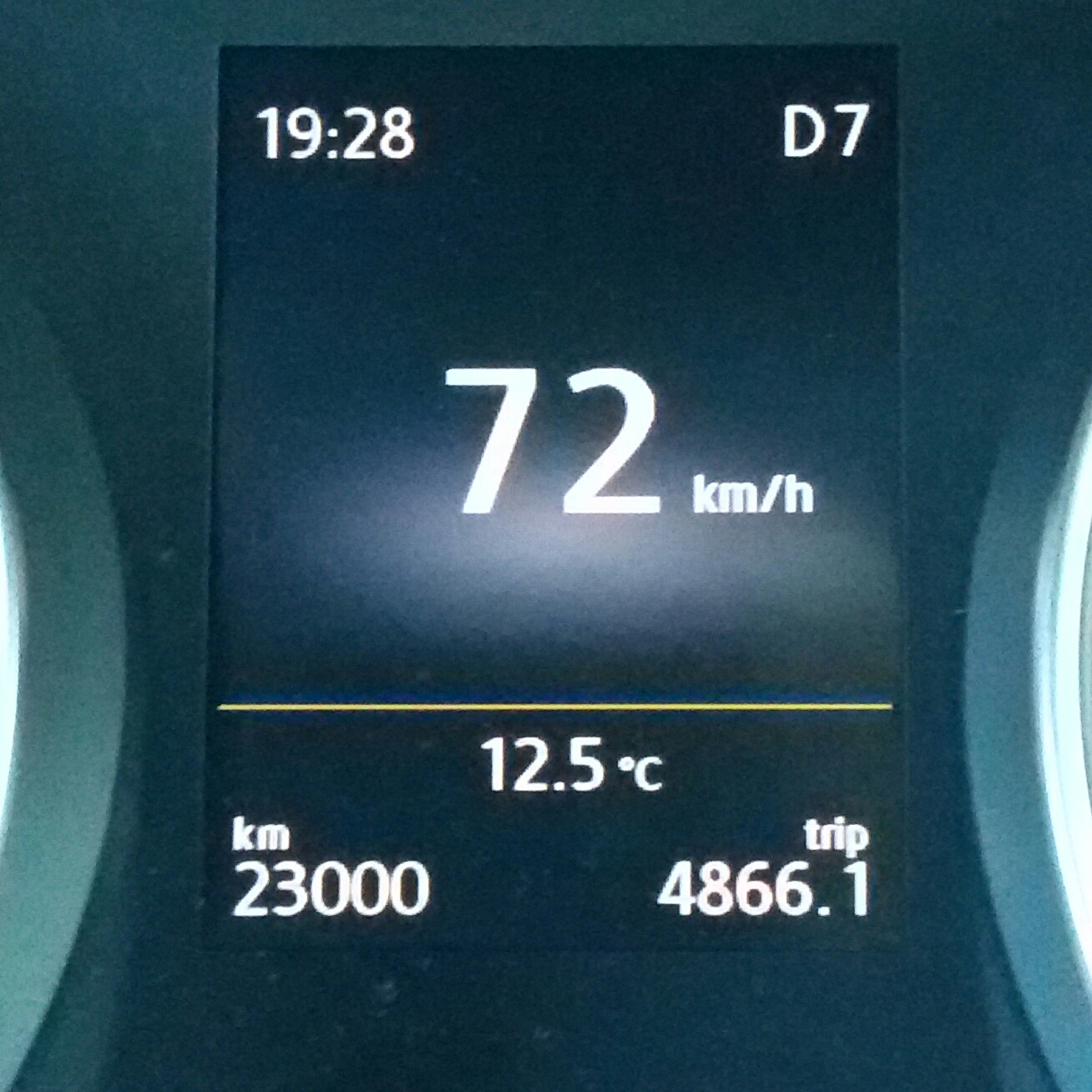

Am fost la service azi dimineata sa rezolve problema cu usita de la rezervor si probabil au pus-o din greseala pe transport mode.
LE: interesant ce spune cineva pe un forum afara:
Not sure if you are aware of this but "Transport mode" is a special facility that is used by cars with a CAN gateway, to put the vehicle to sleep and to conserve battery power. In the mk7, there is an adaptation channel in address 19-CAN Gateway module called Distance left for deactivation of transport and the setting is 50 kms. This allows dealers with sloppy deilivery practices to get-away with not deactivating Transport mode, After the car has travelled this distance, my understanding is that the vehicle automatically disables transport mode. So I assume that codz's screen message means that 20% of the distance had been travelled (i.e. TrA 80%).
Daca omul stie ce zice ar insemna ca daca mai merg 40km se va deactiva transport mode. Voi vedea deseara daca scade la 70%. Daca intradevar asta este si se dezactiveaza transport mode, vine intrebarea daca asta bloca functionarea stergatorului pe spate. In transport mode sunt dezactivate unele lucruri pentru a salva consumul bateriei. Ma intreb ce alte lucruri mai sunt dezactivate in transport mode. Sper ca nu raman incuiat in masina :)
post-1145-0-58360400-1426765552_thumb.jp
Modificat de codz
Pai mai mult ca sigur in Transport Mode sunt dezactivate anumite functii, fie pentru a conserva bateria, fie pentru a nu fi actionate din greseala, unele avand probabil protectii montate. Sau cel putin asa ma duce pe mine mintea. Plus ca e prea mare coincidenta. Oricum si daca nu te mai duci la ei (daca n-o sa mai fie cazul) eu le-as da macar un telefon sa le bat obrazul.
Modificat de cris.g
Am fost inapoi la service, era pe transport mode pentru ca au scos mufa de vagcom inante sa isi termine nu stiu ce si masina a ramas in transport mode (explicatia lor). A pornit si stergatorul.

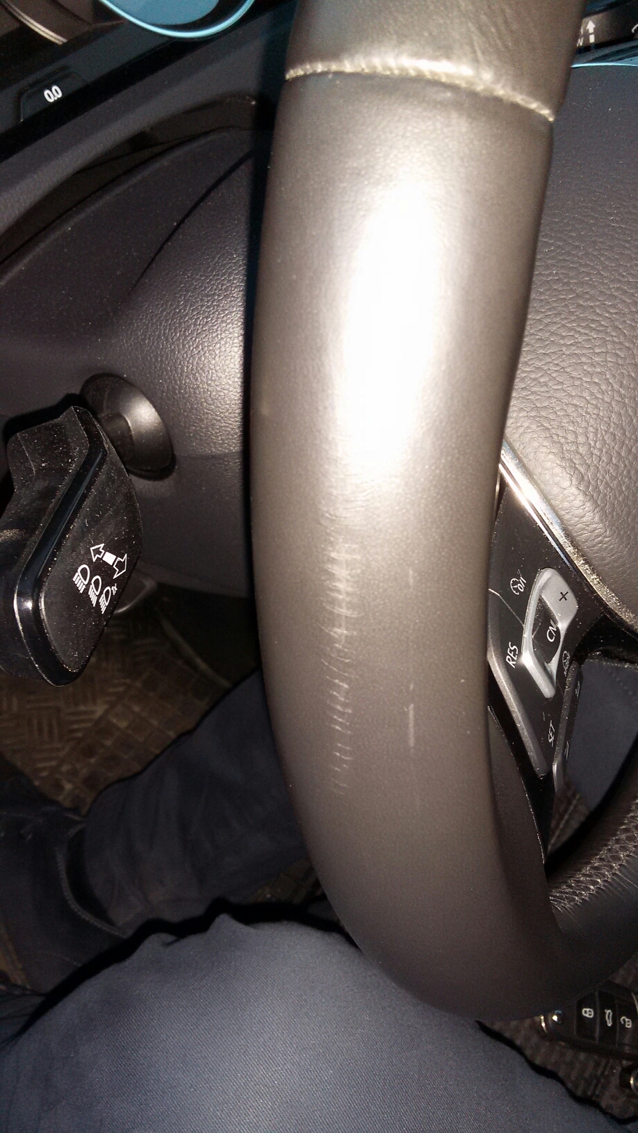

Asta ar fi un happy end insa maine dimineata voi fi direct la seful de service intrucat mi-au zgariat volanul, la modul in care se simte, probabil cu inelul/verigheta sau ce naiba de saiba avea pe mana.
Modificat de codz
Mda, extrem de urat. Si toata faza cu transport mode (incompetenti), dar si mai mult cu volanul... Arata oribil, deci sunt si complet delasatori.
Faza e ca si eu am simtit o zgarietura pe volan dupa tot tam-tam-ul meu cu senzorii de parcare. Initial am dat vina pe sotie si inelurile ei, dar pe urma m-am gandit ca prea a aparut dupa toate vizitele alea in service. Sa-ti dai palme, nu alta!  :tuktuk:
Dar de ce, mai bine le dai lor palme! Si cica sa mai calci prin reprezentante. :(
Sunt curios cum o sa decurga discutia, dar prevad ceva de genul "nu noi, asa era". Oricum, iti urez  multa bafta!

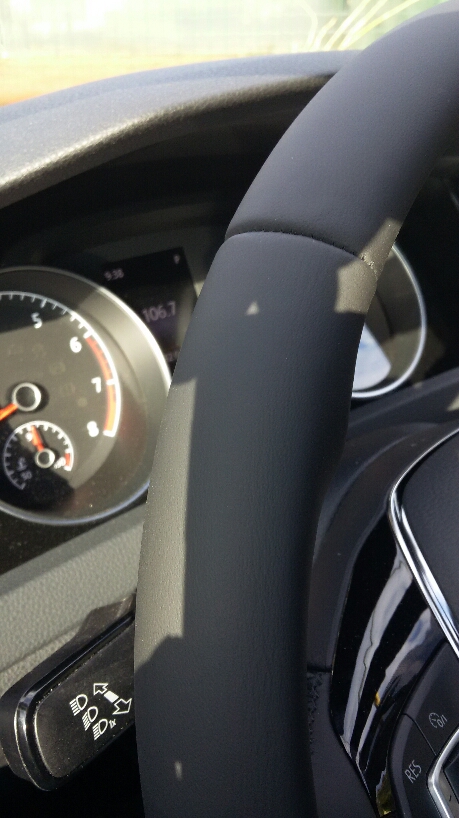

Astazi a fost schimbat volanul cu unul nou, pe cheltuiala dealerului, au raspuns prompt la reclamatia mea, desi au verificat si masina avea in atelier protectiile.
Este o mare bila alba pentru ei ca si-au facut un pustiu de bine cu un client vechi de 10 ani. Daca ar fi asa mereu ar fi perfect.

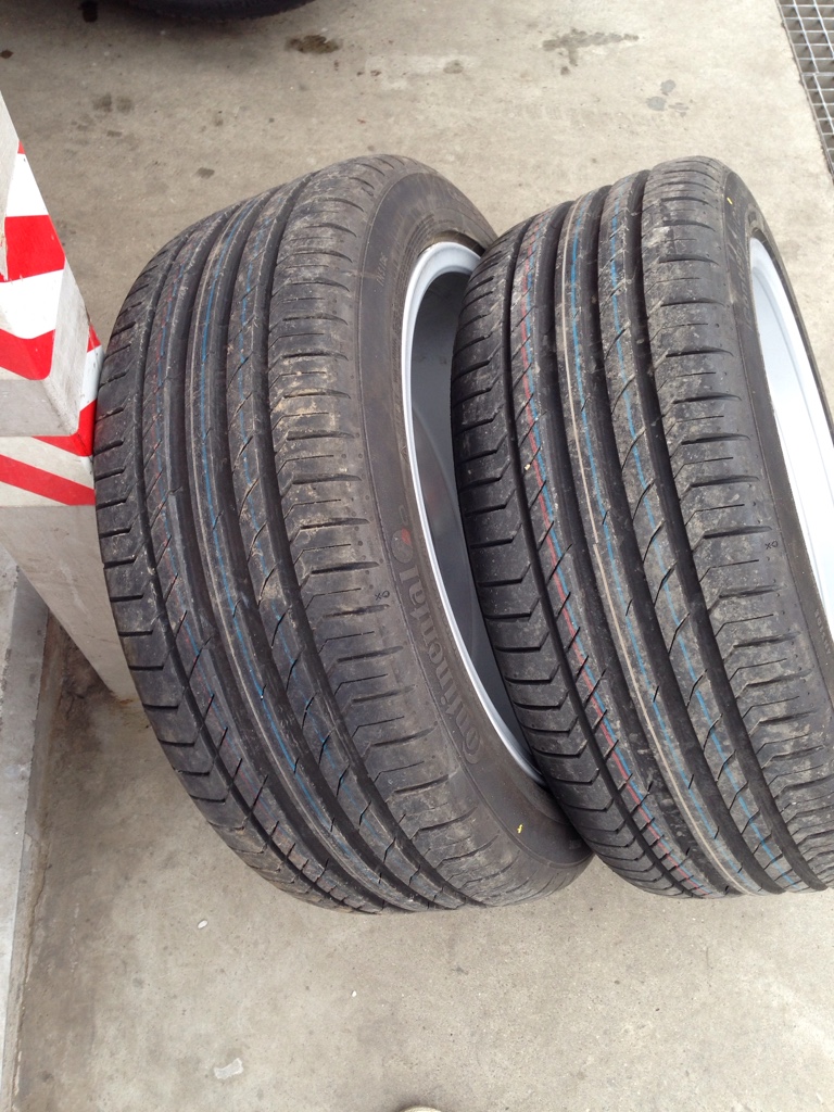

Am montat anvelopele de vara, acum observ ca nu au nici un pic de protectie a jantei, doar prin balon protejeaza un pic. La Primacy 3 pe care le voi lua la anul au protectie considerabila.
La 2,2 bar par cam lasate pe fata in special, o sa le duc la 2,4 sa vad daca rezist la feeling-ul "simte orice pietricica".
De UG8-urile de iarna numai cuvinte de lauda, confort si performante excelente pe ud si uscat (si pe zapada bineinteles), dupa doua ierni arata ff bine.
Ce diferenta cu astea de vara fata de UG8, se aude zgomotul de rulare, aproape deranjant, cu cele de iarna era liniste totala, sa vedem daca am bani sa investesc mai repede in Primacy-uri.
