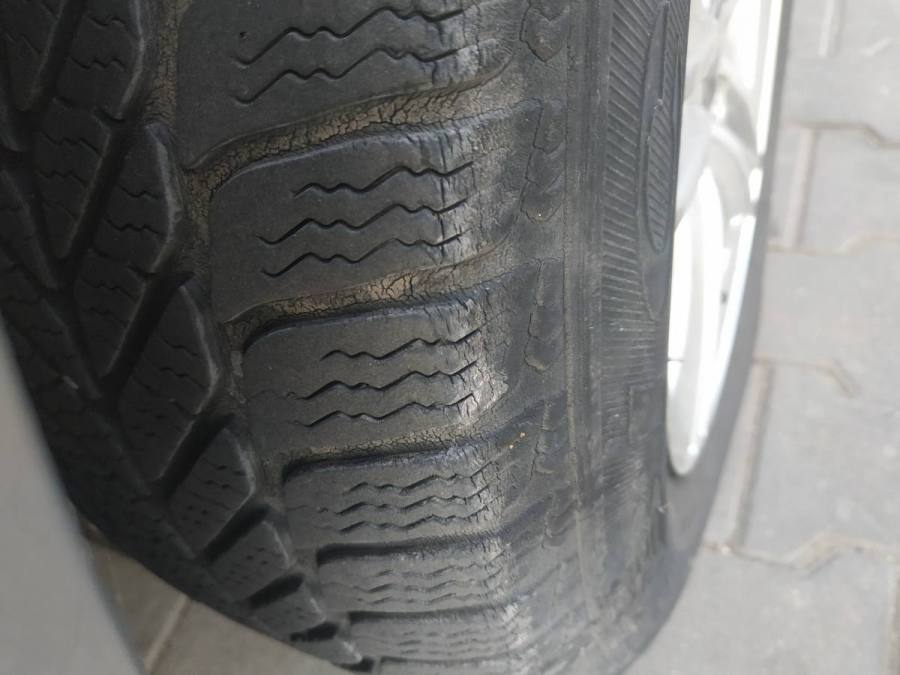

cred ca am deschis cutia pandorei ... dupa 4 reglaje de geometrie fabiei mele ii place decoru'. O pasioneaza atat de tare ca daca o scap din mana se duce imediat. Verificat bucse bascule pivoti etc. la toate cele patru service-uri nimic totul cum trebuie, numa ca ...
Azi am primit un raspuns care m-a dat pe spate. E de vina "persoul". Dupa ochii mari cu expresia adica ce e ala tot nu m-am lamurit cum poate sa se strice asa deodata...
A mai patit cineva ceva de genu sau ... nici nu mai stiu ..
Daca nu cunosti istoricul masinii, adica nu esti tu primul proprietar, orice e posibil.
Daca asta a fost concluzia ca ai nevoie de cadru motor (persoul) cu siguranta ca a fost implicata in ceva accident candva. :sick:
inverseaza rotile,stanga cu dreapta,o operatie simpla si o rezolvi cu decorul,ce simplu e de zis,,schimba persoul,,mama lor de mecanici
sincer sa fiu cauciucurile sunt noi toate in aceasi saptamana din anul 2011, si am facut la combinatii de m-a apucat plansu, st cu dr, spate cu fata si tot asa. S-au agatat de tot ce inseamna bucsa si pivot etc. articulatii, fuzeta ca poate e stramba masurata cu subler ... nu are nici una joc sau semne vizibile de uzura. Intradevar istoricul nu il stiu dar in momentul achizitiei si sunt 3 ani nu a tras niciodata. Problema s-a manifestat la montarea cauciucurilor de iarna vara pana anul acesta ne beneficiind de acest tratament. Nu pot sa cred ca o urcare pe o bordura sau o atingere a bordurii cu janta la parcare poate sa strambe o piesa ca doar nu e de hartie igienica. Ce e mai deranjant e ca nici persoul nu ar fi un diagnostic precis e din genul s-ar putea ... si am inteles ca e destul de scump ... -mi-a fost frica sa intreb-. Din ce am intrebat si inspectat cu un mecanic pe care nu il banui ca ma jecmaneste ca ne cunoastem de mult nu pare a fi deteriorat nici macar atins deformat in vreun fel plus ca a facut o serie de masuratori si au iesit toate conforme... Maine incerc o programare la WV poate au niste instrumente mai performante, sau poate isi asuma raspunderea daca nu e persoul sau orice piesa colosal de scumpa care li se nazare sa mai spuna ca e defecta.
Pe vremurile astea chiar bate vantu si incerci cu investitii la timp sa nu vina uraganu in buzunare
Eu am patit acelasi lucru la masina din semnatura in iarna lui 2010,am pus cauciucurile de iarna si a inceput balamucul,cand plecam de la semafor daca nu tineam volanul ma urcam pe bordura sau pe masina de langa mine si tocea cauciucul de pe partea opusa,adica tragea dreapta si tocea cauciucul de pe stanga,dar la modul pana in italia ramanea cauciucul slik,am schimbat roata de pe dreapta fata cu drapta spate,tot asa facea,crezand ca nu e din roti am renuntat sa mai schimb si de pe dreapta pe stanga ambele de pe fata si deja cautam pe la dezmembrari tot ansamblu,adica arc,amortizor,fuzeta,pt ca nu stiam ce sa schimb,nu avea joc in nimic,mecanicii la fel,ai lovit o,a fost lovita etc,se face cald si cumpar cauciucuri de vara,nu mi-a venit sa cred,totul a revenit la normal si nu sa mai intamplat.Eu tot din roti cred 100%ca este
problema a inceput la cauciucurile de iarna cumparate de noi si persista dupa ce le-am pus pe cele noi de vara achizitionate de doua saptamani. Vad maine cand reusesc o programare si automat o masurare ca la carte inclusiv a cotelor tuturor pieselor din zona care ar putea fi implicate (ca m-am saturat de "s-ar putea")... La o fosta masina anterioara in urma unei eveniment nefericit aveam o roata mai in fata si una mai in spate da sa uzeze sau sa traga intr-o parte neam, si masina inca mai circula pe sosele patriei. Chiar si in valorile de fabrica am vazut ca sunt tolerante de pana la un grad aproximativ. Nu cred ca o deviatie de milimetru a unei piese in conditiile date cad nu are joc nici un ansamblu, articulatie sa dea o deviatie atat de grosolana incat sa uzeze in 100 de km o anvelpa iar uzura sa fie vizibila atat de rapid. Sa nu mai spun ca pe stand masina era in zona verde iar corectiile au fost mai putin decat minore.
Verifica si tu flansele de la amortizoare, poate o ai pe vreuna dusa si-ti sta vreo roata "cracanata" sau ar putea fi si bascula de vina, poate ai atins-o de vreo bordura si s-a deformat. Pe spate a iesit cum trebuie, n-ai puntea deviata, stramb vreun brat sau ceva asemanator?
