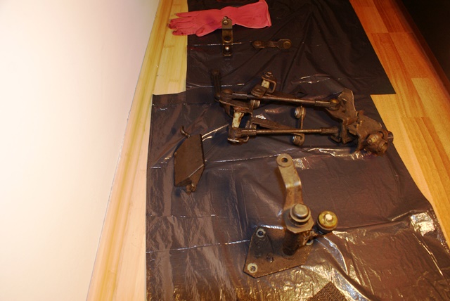

Marea problemă rămâne timoneria. Mi-am făcut o sută de mii de nervi ieri prin Bucureşti. Nu prea mai vrea să intre în treapta I şi schimbătorul are ceva jos. Aştept un răspuns de la volksman să văd cum pot lua un kit de bucşe pentru timonerie pentru că aceasta din urmă nu îşi mai face treapta ci, mai degrabă, exersează paşii de dans pentru "Lacul lebedelor".
Am tras puţin de ea şi şi-a revenit, dar după 2-3 semafoare, iar o ia razna. Aşa că acum circul cu Bombardierul celor de la Metrorex până reuşesc să demontez timoneria, să o curăţ frumos şi să îşi schimb "articulaţiile".
S-au schimbat si bucsele de cauciuc si ce a mai fost pe acolo ( i-am luat un kit de reparatie TOPRAN - 24 lei), s-a curatat bine, uns si acolo intra perfect in toate vitezele

În principiu, ai nevoie de 2 chei de 13, inelare, tubulare (click), fixe... Toate suruburile pe care le desfaci sunt de 13. Mai ai nevoie de un degresant/degripant (eu am folosit WD40) și un spray de ungere (deși cei de la VW au o vaselină specială, cu cod de piesă, care costă vreo 25 EUR tubul, eu am folosit spray de gresare pentru angrenaje de la Repsol)
Are un surub la ieșirea de sub parbriz care leagă angrenajul din mașină de tija schimătorului de viteză. Apoi sunt cele 2 șuruburi mari care fac prinderea pe cutie, 2 șuruburi la brațul de selecție și o piuliță la tijă din cutie.
Eu m-am chinuit destul de mult. Am găsit o schemă care m-a ajutat foarte mult aici.
Trebuie să ai răbdare. Dacă cumperi kitul o să vezi că nu folosești toate alea de acolo.
Am dat jos totul, am desfăcut bucată cu bucată, le-am spălat de praf și depunerile de ulei/vaselină cu Cilit Bang, le-am lăsat să se usuce, am trecut cu WD40 pe la toate încheieturile, am șters bine și apoi am dat din belșug cu acel spray de ungere pe la toate articulațiile, adică la tije și celelalte componente care glisează pe acolo.
Dacă te apuci, mare grijă când pui la loc. Mie mi-a dat ceva de furcă până am reușit să bag tijele pe maciuliile în care intră (am reușit după ceva chin cu cleștele cioc).
La final a avut nevoie de un reglaj din șuruburi. Acum nu mai am probleme.
Se manifesta în felul următor. La început intra mai greu în treapta întâi, dar dacă trageam mai tare în stânga și împingeam în față intra. În ultima vreme însă nu mai intra deloc. Trebuia să bag a cincea, a treia și abia apoi în prima treaptă ca să o nimeresc. Ca să nu mai zic că de 2 ori a trebuit să plec cu a doua de la semafor fiindcă nu mai vroia nicicum să intre în prima treaptă.
Înainte să te apuci de desfăcut, fă-i un reglaj. S-ar putea să se rezolve. Eu am desfăcut-o să mă asigur că nu am joc în timonerie și nu era. Doar câteva garnituri, care nu era vitale, deși protejau angrenajul de praf.
Îmi pare rău că nu am făcut mai multe poze, spre exemplificare. Pun totuși două... Înainte și după!post-110945-0-65798000-1384885721_thumb.post-110945-0-60840100-1384885743_thumb.
