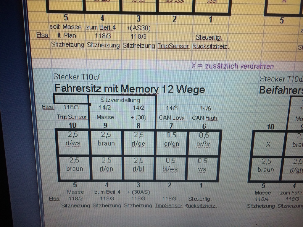

Salut.Ma interesa si pe mine schema de legare a scunelor si fisierul zippy a expirat.

Eu am facut asa ceva , acolo trebuie sa i tragi un plus 12v pe Contact , numai unul Pt ca numai un reglaj Electric ai daca Aveai Inca un motoras Pt sezut Mai Aveai Inca un plus
Mufa aia mica e de la centura ,
ITi raman libere 3 , doua sunt de la Memory , si Inca unul de la motorasul sezut ,

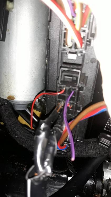

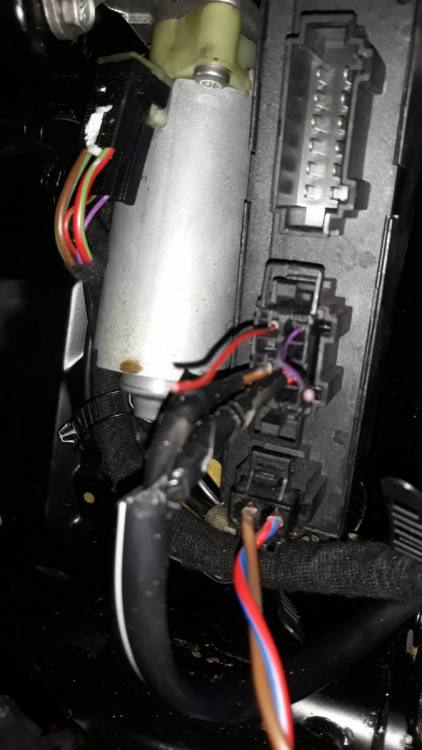

Salut! Mă poate ajuta cineva, cu o schemă electrică pentru scaune cu reglaj electric de bora/golf 4. Cel din dreapta merg reglajele cand ii dau +/ -- iar cel de pe stânga care are si calculatorul nu merge nici un reglaj când ii dau +/-- Mai trebuie legate ceva fire?
Nu, trebuia sa meargă, dacă este alimentat. Can urile se leagă pt memorii.
Salut Florin!  Nu mai trebuie să leg ceva fir?  La cel de la sofer am conectat doar firul gros maro(- )și cel roșu/albastru+ si nu merge nimic, mă gândesc că poate mai trebuie ceva masă sau plus la calculator.La cel din dreapta merge conectat  doar pe cele două fire.De la cel care le-am cumparat zicea că mergea și cel de la șofer că la dat în spate când le-a dat jos de pe masină.
In afara alimentarilor, nu. Ma uit luni cand ajung la mine la service, pe diagrama, sa vad exact ce ai tu. Am facut destule, dar nu imi mai aduc exact aminte, la acestea vechi, conexiunile din minte
Mulțumesc! Am omis să precize că scaunele sunt de skoda superb1 2006 dar sunt la fel ca cele de passat b5.5 Eu vreau să lea adaptez sistemul de prindere pe bora sedan
Din pacate, aceeasi problema...
Salut! Am reușit era un simplu fir intrerupt. Urmează să adaptez bancheta și spătarul din spate. Se poate face să funcționeze și memoria, pe bora din 2001, e nevoie si de modulul de confort?
Nu este nevoie. Se conecteaza cablajul si se face si memoria functionala
