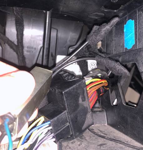

In spatele navigației, am mufa de radio tăiată, și legata în fire un modul care dă în navigație, se poate vedea și în poze.
Dacă desfac acel modul, îl elimin ca să zic așa, sunt conștient că nu o să mai am radio, dar problema vine acum.
Dacă îl desfac, o să rămână cele 2 cabluri de la antena. Cum fac eu să le izolez cel mai bine, încât să nu existe vreun risc? Și chiar dacă le izolez, există riscul să se atingă între ele, ținând cont că cablul de la antenă venea unit într-o fașă și ține ambele cabluri unite.
Am făcut și o schiță mai clară.
Modificat de Cosmin858
vezi ca RCD nu are navigatie, e doar radio.
firele de la antena nu au curent pe el, nu se intampla nimic daca ating orice.
RAdio-ul este care injecteaza curent in acele fire, ca sa functioneze amplificatoarele de semnal de la luneta, plafon etc.

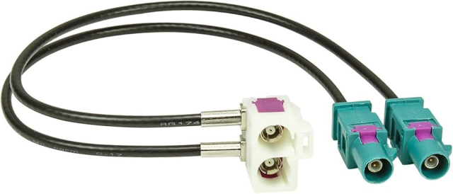

indicatia e sa le pui mufele Fakra si sa le folosesti la unitatea originala.

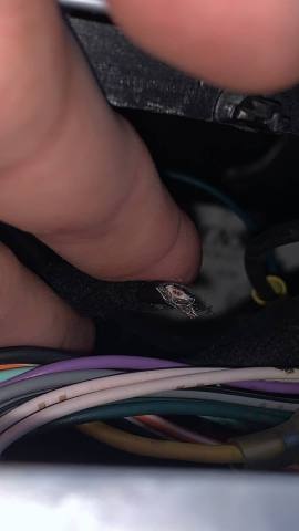

și inca ceva, mai am găsit una secționată, asta nu venea nicăieri, de la ce ar putea să fie?
asa am găsit-o în spate, și am izolat-o.

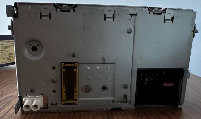

O altă chestie, o să îmi meargă aux din cotieră? singura mufa pe care am să o conectez este cea mare, pătrată, în rest nimic, pentru ca sunt tăiate..
Da, ar trebui sa iti mearga ... AUX-ul ajunge in mufa albastra, in pinii 1, 2 si 7. Se vede in poza ta ca pozitiile alea sunt populate.
