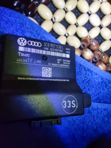

Salutare . Pe masina aveam un can gatway cu terminatia C.Am fost la dezmembrari si am luat unul cu terminatia L.Problema e ca atunci cand am intrat cu vcds pe el ptr codare apare ca este cu E .Ce trebuie sa fac ?
Este ok si cel cu terminatia E. Probabil cineva i-a schimbat carcasa. Depinde acum cat ai platit si ce vrei sa faci cu el.

Adresa 19: Poarta CAN         Eticheta:. ROJ\3C0-907-530-V2.clb
   Numãr VAG SW: 3C0 907 530 E    HW: 3C0 907 951
   Component: J533__Gateway   H10 0080
   Revizie:   H10       Numãr serial: 1200P07C170445
   Codare: F9807F0E0002021002
   Atelier: WSC 00028 028 00001
   VCID: 23455A8BE2D5F157A4-8076
E de ajuns acest model de can ? L am luat can ul direct de pe masina si de aceea ma intrebam cum e posibil asa ceva. Multumesc
Modificat de cristaker
Este suficient E-ul pentru ce ai tu nevoie
Dar ar merge sa-i fac update si daca da la ce versiune l-ar aduce update ul dc stii ?
Se poate face update la F_0142, J_0152 sau N_0172. Da-mi un PM daca ai drum prin Constanta
