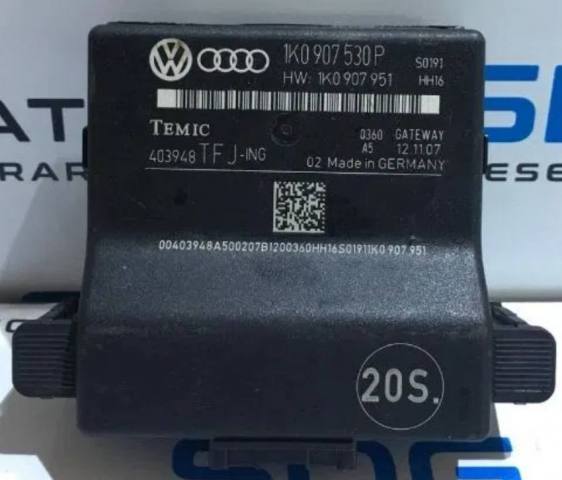

Eu am si un Tiguan, 2009, cu Rns 510 de fabrica si can cu 1k0 ....P de fabrica. Nu descarca....

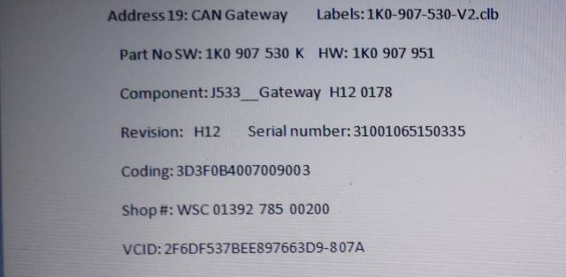

Ai schimbat canul sau doar ai facut update ?
L-am schimbat si a descarcat bateria, apoi am facut update.
Din fabrica avea 1K0907530C.

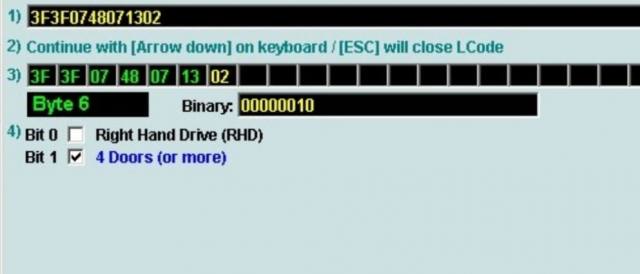

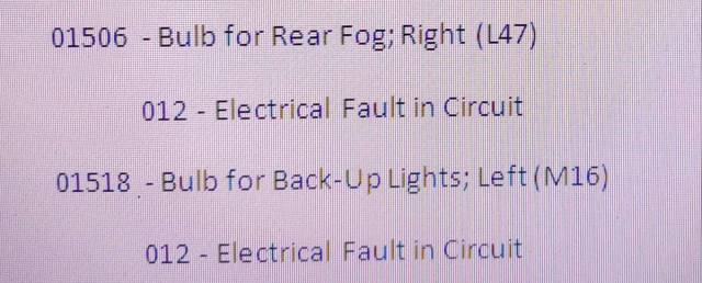

Am debifat RHD si luminile merg acum, dar a ramas eroare de bec ars pe ceata spate, desi functioneaza.
Mai trebuie codat ceva?

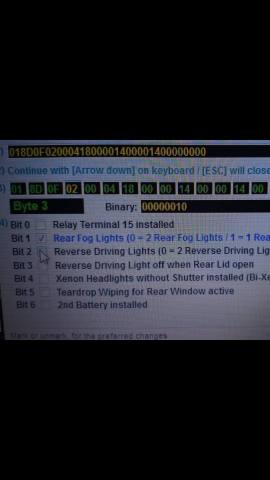

Vezi sa nu fie codat cu 2 lampi de ceata. Passat-ul are doar una.
Am debifat bit 1 si 2 si tot imi ramane eroare de bec ars.undeva gresesc eu.

1K0 este CAN de Golf (PQ35) nu de Passat (PQ46)

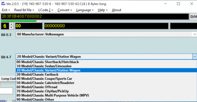

Verifica sa ai selectata corect varianta de caroserie
Da, acolo e bifat ok: 00 Model/Chassis: Shortback/hatchback
E golf 5 scurt masina.
