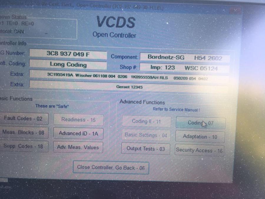

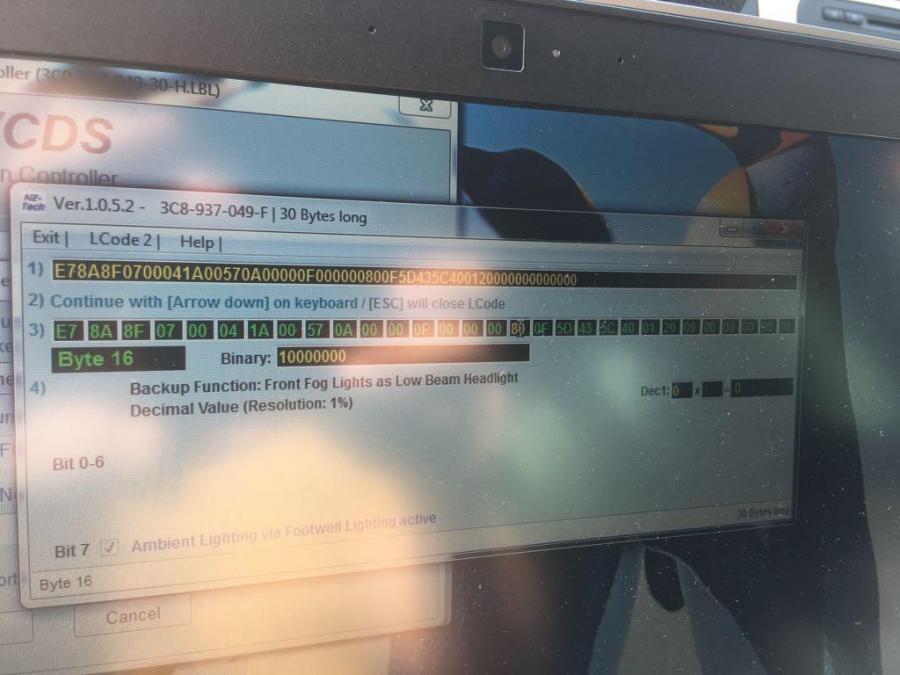

Salutare! Avand un Sharan din 2011 cu MFD midline fara meniu cum as putea sa modific in VCDS intensitatea becurilor cand sunt usile inchise? Acum parca au o intensitate prea mica pt gustul meu. Sunt OEM LED. Merci!
Modificat de ICiceu28
De pe Adaptari, pe 09 centrala electrica BCM
Am intrat la Adaptari, am selectat Footwell Dimming dar din pacate imi apare ERROR 30 sau 35, nu mai retin exact… deci nu pot sa fac nicio adaptare

In 09 centrala electrica trebuie sa conectezi pinul. La mufa B, pin 7 la Passat B6
