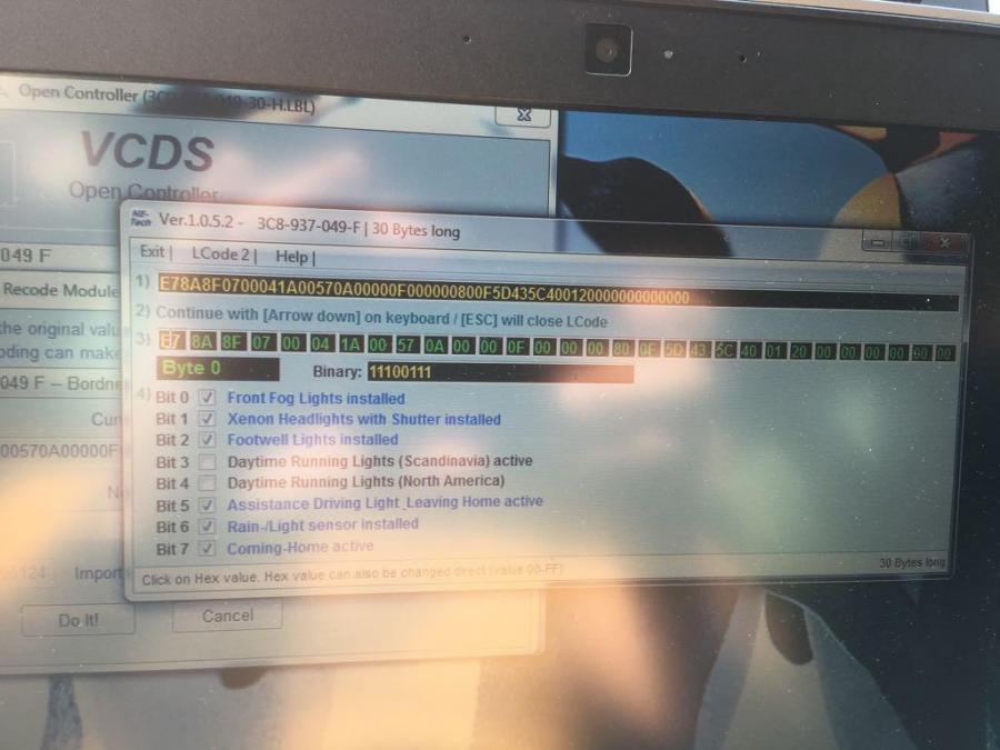

Am instalat ieri, cu ajutorul unui prieten, lampile in usi (ele de avertizare usa deschisa) si becurile de lumini ambientale (footwell lights)...totul bine si frumos, pana am ajuns la codarea cu VCDS...din cate am vazut, lampile de la picioare stau aprinse doar cand se deschide orice usa a masinii sau cand se deblocheaza masina din telecomanda...din cate am vazut se sincronizeaza cumva cu luminile din plafon...cand acestea se sting sau cand se incuie masina din telecomanda, se sting toate luminile.
Asteptarile mele pentru aceste footwell lights erau ca aceste lumini sa stea aprinse si in timpul mersului (atunci cand sunt aprinse pozitiile sau cand se aprind automat luminile de la functia AUTO)...surpriza, nu este asa :(
Aveti idee de ce? am pus si ceva poze din central electrics (09)...moduluyl este 3C8 937 049 F...din pacate nu am bifa aceea de "footwell lights with terminal 58d active" sau nu o gasesc eu :(...din cate am mai citit pe aici, acea bifa activeaza functia dorita de mine...in schimb, am bifat "Ambient lighting via footwell lighting active"...dar degeaba :)
Aveti idee de ce nu merge? nu suporta modulul meu acest lucru?

Nu stie centrala electrica. Nu le poti activa sa stea aprinse pe pozitie.Acelasi lucru l-am intampinat si eu la fosta masina, din 2008.

multumesc de reply....eram convins ca centrala electrică ce începe cu 3C8 știe acest lucru, cel puțin asa “mergea” vorba pe net...daca știam ca nu merge aceasta funcție, nici nu le ma puneam  ...
F l o r i n
parca trebuia sa mearga, cu centrala aceasta..... vezi in setari, ce intensitate ai la lampi.
Vali Barbulescu
Salutare Florin,
Din pacate nu stiu unde sa ma uit in setari sa vad intesitatea lampilor... :(..imi poti da un hint?
F l o r i n
1. in meniul BC ului
2. in Adaptari, cu vcds-ul
